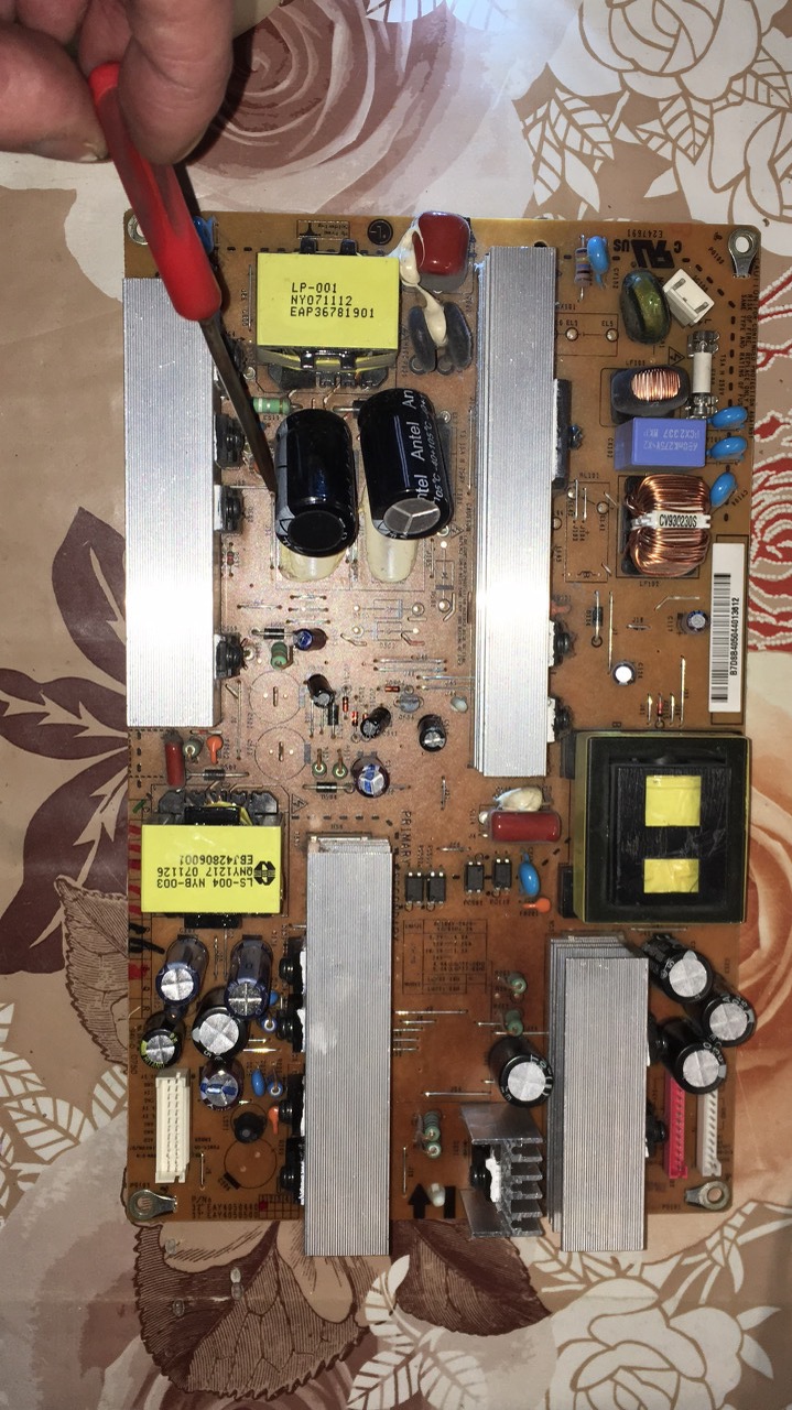

(#) mucsa hozzászólása Jan 22, 2018 /
Egy LCD TV bekapcsolás után kb 20 másodpercig megy majd újraindul és nem kapcsol vissza.
A képen látható táp panelen találtam 2 kondit, az egyik púpos.
Az a kérdésem hogy a 68µF/400V helyett mennyit mehetek el a kondi kapacitásával? Baj ha 140µF/400V-osat kap?
Köszi előre is.
(#) Gafly válasza mucsa hozzászólására (») Jan 22, 2018 / 1
140 µF nem szokványos érték.
400 helyett 250 V-ot sem szokványos eljárás.
Készüléknek van neve/típusa?
(#) Cinema válasza mucsa hozzászólására (») Jan 22, 2018 / 1
A 100µF/400V még jó helyette, kisebb feszültségű nem lehet. Ha kettő is van belőle, mindkettőt érdemes cserélni.
(#) mucsa válasza Gafly hozzászólására (») Jan 22, 2018 /
Szia.
A típusa 32LG5600-ZB. A cserének szánt kondenzátor 150µF/400V.
A 68µF/250V-ot nem rakom be, mert rámértem és 390V van rajta. (Töröltem a hozzászólást )
(#) FAZ1 válasza Cinema hozzászólására (») Jan 22, 2018 / 1
Szerintem - azok a kondik mérnökileg nagyon ki vannak számolva.
De ha némiképpen fölé mész az értékében, azzal nem ártasz neki, s az áramkör se lesz rosszabb.
A kondi - ha már egyszer elektrolit - alapjában véve úgyis öregszik, ráadásul ha egy kissé melegebb helyen is van, akkor szép csendesen veszíti el kapacitását - vagy csak simán de gyorsan kiszárad. Mivel valójában elkóról van szó. (és hiába van annyira - szemmel láthatólag lezárva)
A tápfesz viszont tényleg lényeges, abban aztán nem lehet kukoricázni. Ha eleve 400V-os cucc volt benne, akkor oda 400V-osat kell ismételten beletenni!
Vagy venni egy új TV-t .... (HI)
(#) mucsa válasza FAZ1 hozzászólására (») Jan 22, 2018 /
Köszönöm mindenki segítségét.
A kondik közel a transzformátor fölött vannak kihelyezve, gondolom hogy a hő segítsen a kiszáradásban - szerintem a tervezett elavulás benne van.
Egyelőre nincs a boltokban pontos méretű elkó, ameddig szerzek addig megteszi a 150µF-os is. A 400V-ra figyeltem, csak elsőre gondoltam a 220V körül lévén, valamiért nagyobb van benne, de a biztonság kedvéért rámértem.
Működik a TV, a kollégám gyermekének örömére. Köszönöm a gyorsaságotokat is!
