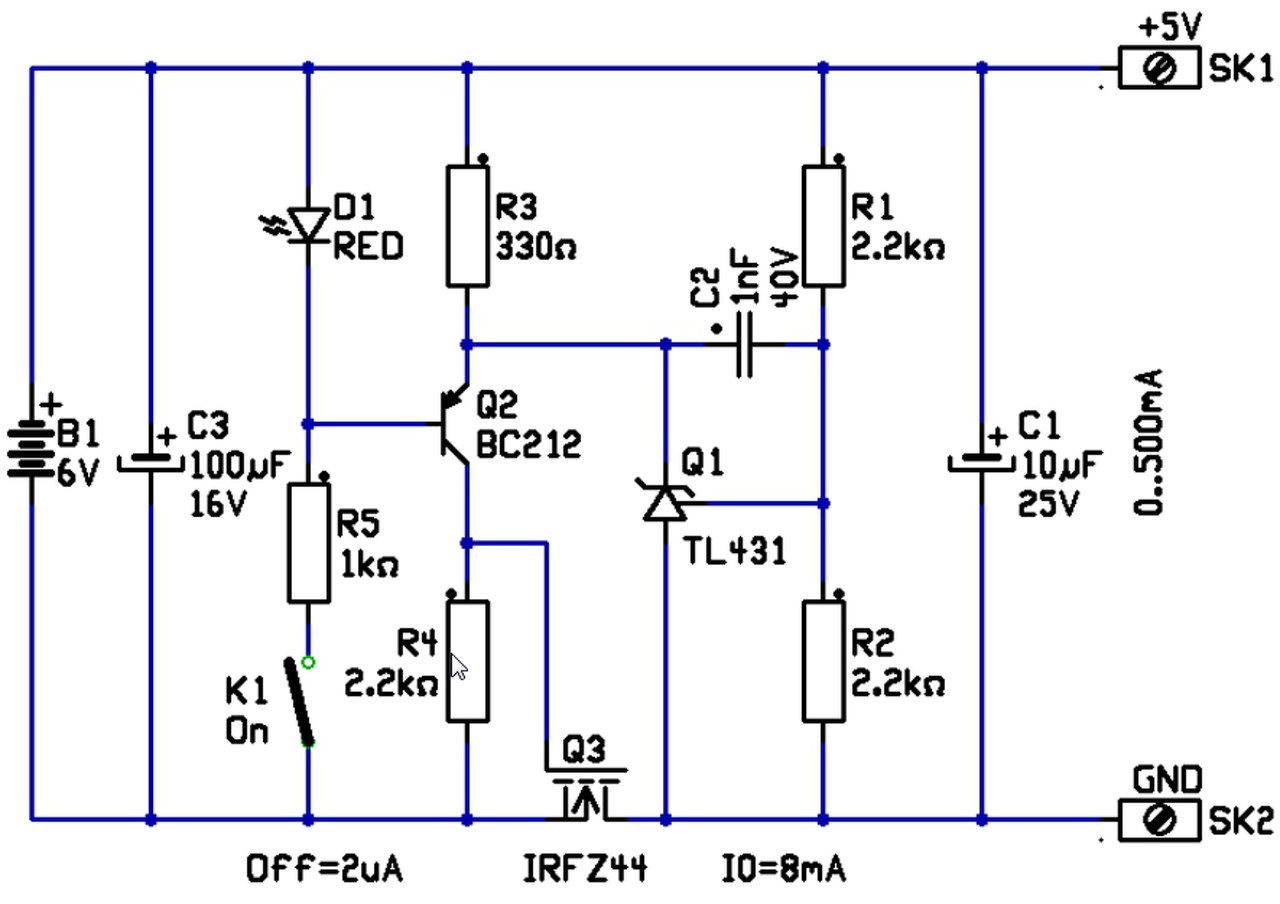

Olyan kapcsolási rajzot keresek, ami akkuról, 6-8V körüli bemeneti feszültség mellett 5V kimeneti feszültséget állít elő.
Előre is boccsi, ha szamárságot kérdezek.

(#) vargaf válasza Zsombi13 hozzászólására (») Jan 22, 2018 /
A kapcsolásnak mekkora áramot kell tudnia? Enélkül nehéz érdemi választ adni.
(#) Zsombi13 válasza vargaf hozzászólására (») Jan 22, 2018 /
Az eme hozzászólás körül kibontakozó dolgokhoz kellene, kb. 2A lenne a maximum.

(#) Epu2 válasza Zsombi13 hozzászólására (») Jan 25, 2018 /
Üdv! Még 6 V alatt pár tizeddel is működik. Akár rossz alaplapból kioperált SMD MOSFET is jó bele.
