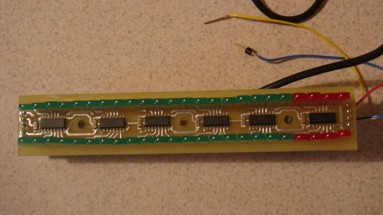

Vettem egy Bővebben: Link Linken található kivezérlés jelzőt de nem reagál semmire telefonról müködik az erősitőbe meg már nem csinál semmit. Csak a két sárga led világit.
Nem egy érzékeny valami, nagyobb jelet adjál neki az erősítődből.
Hangerő poti után kötötem be.
Már a keverőn az öszes led világit kopra felcsavarva a potit is próbáltam de semmi.
Én is csináltam egyet, de nem működik, pedig pic is van benne. Biztos valami átverés, én már nem hiszek a vu-méterekben.
Ha telóról működik, akkor a kivezérlés mérőd jó. Azt írja a dukumentációja, hogy az érzékenysége 300 mV- Az majdnem vonali szint. A potméteren, mekkora szint van? hány mV?
Attól, hogy PIC van benne, még nem kötelessége működni, a nem működésnek jó sok oka lehet.
program hiba, AD beállítása kezelése, LED meghajtása, stb. Az LM3915 viszont egy direkt erre a célra fejlesztett céláramkör, ami egy nem túl bonyolult beállítást követően működik.
Sajnos azt nem tudom megmérni mert egyik multim se tud mV -ot mérni a potikat kopra felcsavartam és igy most müködget.
