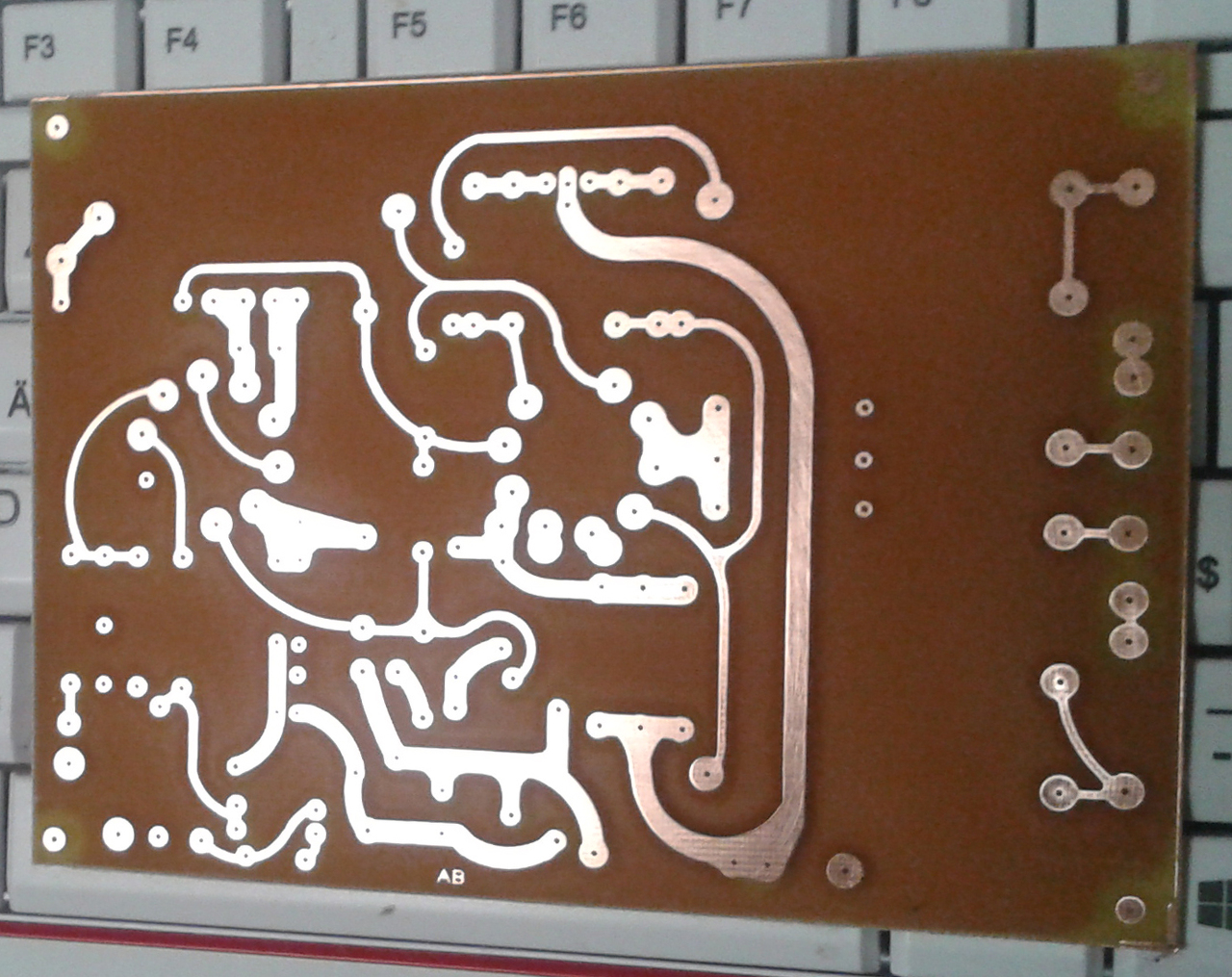

(#) Orbán József hozzászólása Márc 10, 2018
STA25-ben még egy lépés.
Az egyik nyák sikerült, a másikat sajnos rontás érte, újrakészítés lesz...
Hallgattam a múltkori intésekre, így néhol a telifólia oldalon az általam érzékenyebbnek ítélt helyeken kihagytam a nyomvonalnál kicsit szélesebb helyet, így a fólia induktivitásnak keresztbe tettem - remélem.
A nyák 94x134 mm 70 mikronos, a kifúrás után leónozás lesz.
