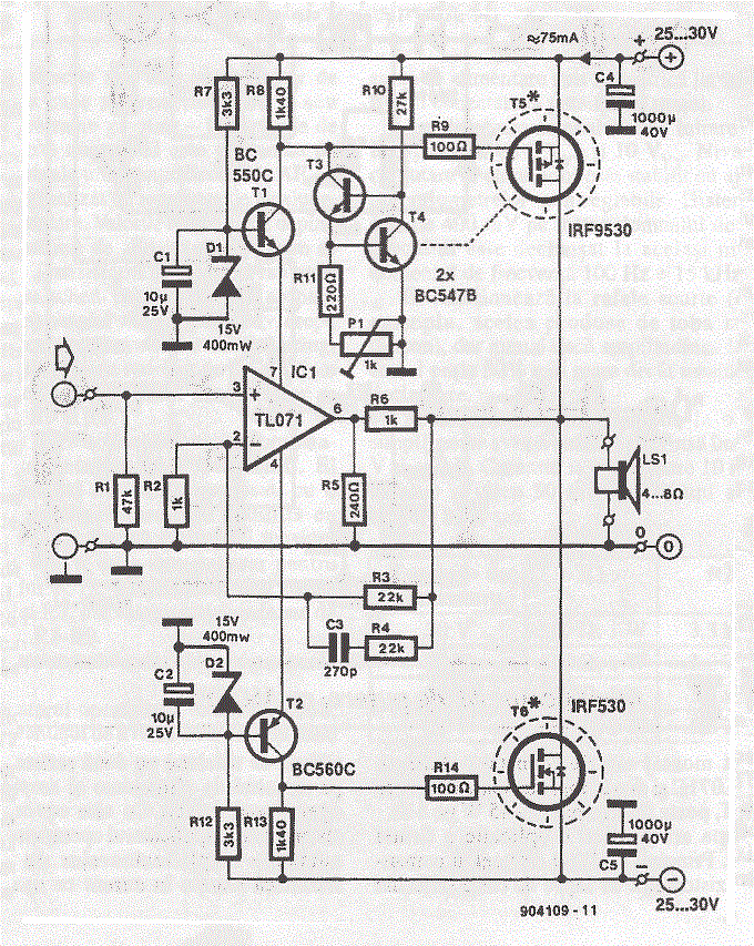

Szia! Mellékelek egy jól bevált kapcsolást, ami nem áll messze az elképzelésedtől. Kiváló a nyugalmi-áram stabilitása, az IC kimenetre érkező visszacsatolás kézben-tartja az áramkör tranziens viselkedését. Egy dologra kell csupán ügyelni, az R8 és az R13 értékének összhangban kell állnia a műveleti erősítő nyugalmi áramával.
Szia! Az ábrán látható kapcsolás nem használja vezérlésre a műveleti erősítő tápáramát, a MOSFET-ek egyszerű source-követők. Csak a rajzhoz tartozó alkatrészlistában szereplő Q1, Q2 tranzisztorral működik helyesen, IRF sorozatúval nem tudod egyszerűen kiváltani.
A hangzása biztosan nagyon jó, a torzítása egy-két nagyságrenddel kisebb egy átlagos erősítőnél.
Sziasztok. VF sorozatból nincs véletlenül olyan ami sima mondjuk csak N csatornás mosfet-et használ? Sajnos csak ilyen feteket találtam itthon egyszerűen nem akar összeállni egy pár sehogy sem.
Szia! Sajnos ez a topológia nem építhető meg kizárólag N-es MOSFET-tel.
Esetleg tudnál ajánlást ezekre a mostfetekre? Van 450-es, 150-es, 260-as.
Ezzel át kéne ugorj a MOSFET végfok témába.
Láttam már ezt a kapcsolást, és tényleg ebben megoldott a tápfeszültség változás okozta bias mászkálás. Viszont még egy dolog nem hagy nyugodni. A műveleti erősítők nagy része közel tiszta "B" osztályban működő végfokozattal rendelkezik. Már az NE5532 esetében is észrevettem, hogy a hangminőség javul, ha a kimenet és az egyik táp közé egy ellenállást (1kOhm) teszek. Tehát végül is "A" osztályba kényszerítem. Két műveleti erősítőt szinkron működtetve mind a két fet így vezérelhető. Persze a kimenetről még meg kell oldani a visszacsatolást, esetleg egy harmadik műveletivel. Aggaszt még, hogy az egy tokban lévő két műveleti valóban együtt fut-e annyira, hogy ez megoldható legyen.

nem tudom mennyi tapasztalatod a Vf3-al? Tapasztalataim visszaigazolták, pont e fórumon tanácsoltakat, miszerint, ebben a kapcsolásban az 5534-ből 10-ből 3, ha jól szól. A Philips 5534 tényleg jó volt, de művészet szerezni, és 12V-on tartva igazán jó, azaz, nem a rajz szerint direktben, hanem zénerezve(VF6 szerint). A bemeneten az elkó felejtős,.....

Lehet, hogy vékonyabb nyákkal gerjedés volt. Elég gyorsak ezek a műveleti erősítők. Ha teljesül az oszcilláció feltétele, ez bekövetkezik.
