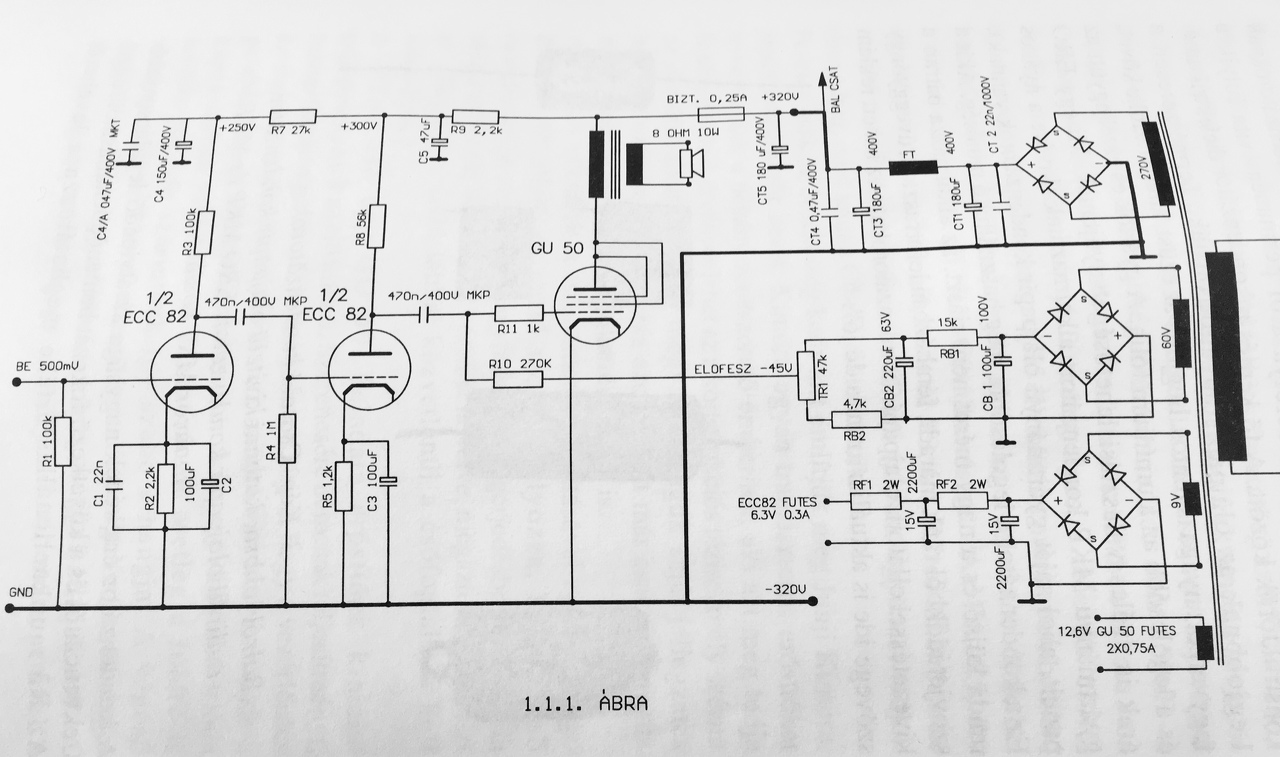

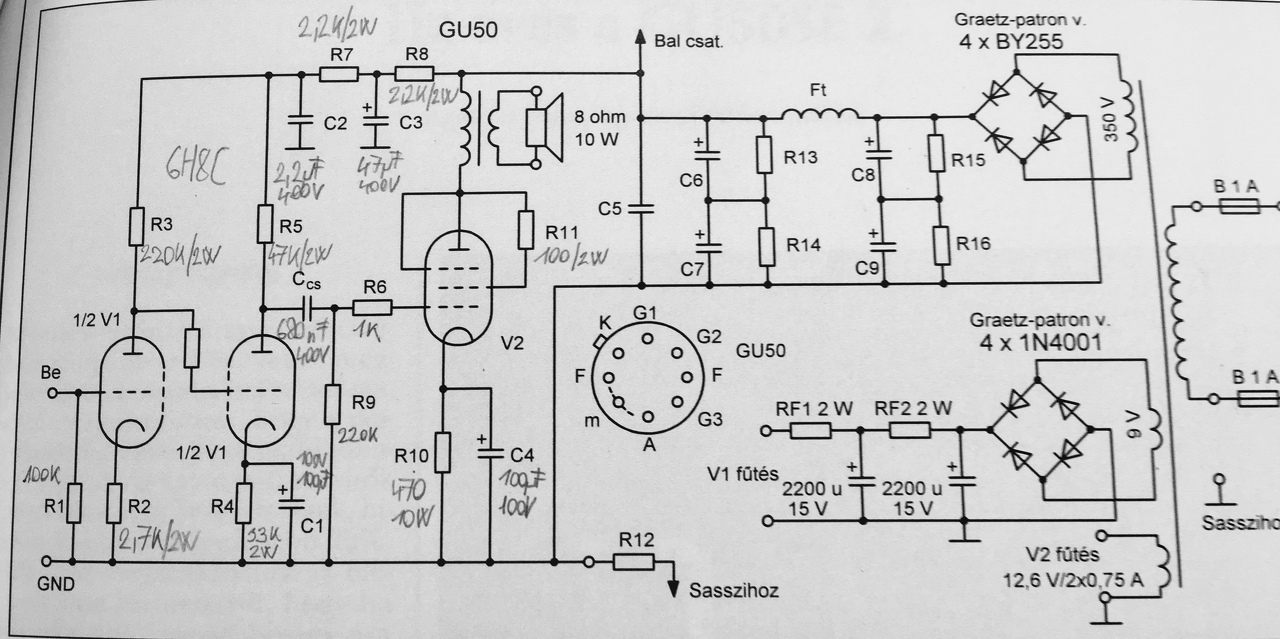

GU50SE-vel vagyok bajban. Kétféle rajzom van erről az áramkörről, ugyanattól a szerzőtől. Nem csak a tápfesz és a negatív előfesz a különbség, hanem topológiailag is eltérése van a kettő között. Pl a két kisjelű trióda tápellátásában. Egyik rajzon nincs katód ellenállása a végcsőnek. Miért? Melyik rajz a jobb?
Valahogy kell biztosítani a negatív rács előfeszültséget. Az első rajzon automatikusan katód ellenállással, a másodikon külön állandó, de állítható negatív feszültséggel. Ezesetben nincs katódellenállás. A külön negatív előfeszültséggel jobban ki lehet használni a cső adta lehetőségeket, általában nagyobb kimeneti teljesítmény elérésére használják. (el lehet menni a kerítésig, automatikussal nem)
A kishelű triódák tápellátása miért másabb?
Miért lenne másabb? Pusztán arról van szó, hogy a kisjelű fokozatok kaptak többlet tápszűrést, ami a fokozatok jobb szétválasztásával pl. csökkentik a gerjedés veszélyt, és a végfokozat nagy áramfelvétel változásai miatt keletkező visszahatást .
Az csak rajztechnikai különbség, hogy a tápszűrések a fokozatok fölé, és nem a tápegységbe kerültek.
