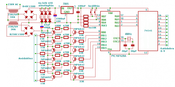

Van nekem egy NIXIE órám, de lassan gondolkodnom kéne azon hogy mit csináljak vele ha meg adja magát
arra gondoltam hogy meg csinálom LED kijelzőkkel, de nem tudom hogy alakítsam át.
A mellékletben van a kapcsolásirajz.
Segítsetek át alakítani anélkül hogy a progit változtatni kéne.
Ui.:ugyanúgy 6 kijelző lenne.
Előre is köszönöm!
(#) Tom025 válasza Zenner hozzászólására (») Márc 22, 2008 /
Szerintem ne nagyon aggódj azon, hogy megadja magát, mert azért sokat bírnak ezek a csövek...
Ha viszont érdekel, úgy lehet átalakítani ledesre, hogy a 74141 IC helyére 7447-et raksz, a BCD bemenetet helyesen rákötöd a PIC kimeneteire, a 7447-re pedig értelemszerűen bekötöd a kijelzők szegmenseit megfelelő ellenállásokkal. Az MPSA92-es részt elhagyod, az MPSA42-k kollektorát tápra kötöd, emitterét pedig a kijelzők közös pontjára...
(#) Zenner válasza Tom025 hozzászólására (») Márc 22, 2008 /
köszönöm!
hasonlóra gondoltam én is csak nem tudtam mit tegyek a 74141-es helyére.
és így nem kell át írni a programot csak hozzá tenni és elvenni megfelelő alkatrészeket?
Így nem kell programot módosítani. A kijelzők típusára azért figyelj (közös anód/katód), hirtelen nem jut eszembe, melyik kell a 7447 vezérlőhöz...
Módosítottam a kapcsolást:csatolom.
viszont van 3 kivezetése az IC-nek amit nem tudom hogy mik, remélem te tudod és kijavítod ha hibás a rajz.

Ez lemaradt:a Topi nagy kijelzős órájába való kijelző nem jó?
Nem az igazi így, javítottam. Trafóból is valószínű nem ártana egy kicsit nagyobb, mint 5VA. A kijelzőnek igazán utánanézhetsz, ha közös anód/katód szempontjából jó, akkor jó lehet...
(#) Zenner válasza Tom025 hozzászólására (») Márc 23, 2008 /
Valamit nem értek: az MPSA42 az NPN tranyó, de még is a pozitív tápra kötötted.
Miért?
(#) vicsys válasza Zenner hozzászólására (») Márc 23, 2008 /
Hi
Valószínüleg azért, mert a PIC kimenete H szintre aktív. (pozitív logika). Ha PNP lenne akkor L szintre nyitna az pedig itt jelen kapcsolásban nem jó. (az ideális az lenne, ha 2 tranyó lenne összefogva)
Szerintem...
(#) pbalazs válasza Zenner hozzászólására (») Márc 23, 2008 /
Teljesen jó így a kapcsolás. A tranyók földelt kollektoros (emitterkövető) kapcsolásban üzemelnek, vagyis nem erősítenek feszültséget, csak áramot. Ha a PIC 5V-ot ad a bázisra, akkor az emitteren kb. 4,4V lesz. Erre kell méretezni a soros ellenállásokat.
Akkor kellene PNP (is), ha feszültséget is kellene erősíteni. Itt viszont a PIC kimenete is 5V-os, meg a kijelzőkre is 5V megy, így nem kell fesz. erősítés.
