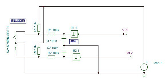

(#) CHZ hozzászólása Júl 26, 2018 /
Két nyomógomb működését szeretném kiváltani encoder vezérlésre.
Jobbra forgatva egyik kimenet L szintre, balra forgatva másik kimenet váltana szintén L szintre (alap mind két kimenet H szint).
Elkezdtem rajzolgatni, tudom így még alkalmatlan a feladatra, 7474 IC vel megfejelve talán működőképes lehet. Mi a véleményetek erről? Vagy ha van jobb ötletetek, egyszerűbb kivitelezésre sokat segítene.

(#) Sebi válasza CHZ hozzászólására (») Júl 26, 2018 /
Ebből ki lehet faragni...
(#) CHZ válasza Sebi hozzászólására (») Júl 26, 2018 /
Köszönöm, tanulmányozom..
(#) CHZ válasza Sebi hozzászólására (») Júl 31, 2018 /
Sikerült összehoznom egy működő kapcsolást, hátha mást is érdekel, megmutatom.

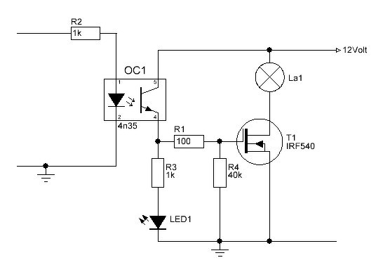

(#) kala1982a hozzászólása Szept 19, 2018 /
Sziasztok, a mellékelt kapcsoláson lévő ellenállásokat milyen értékűekre cseréljem, ha a kapcsolást kb. 50V-os feszültségű tápegységről szeretném használni?
(#) otvenkilenc válasza kala1982a hozzászólására (») Szept 19, 2018 /
A 4n25 kollektor emitter 30V-s feszültsége miatt és a FET max 18 V max kapufeszültsége miatt egy soros ellenállás és zener (12v) a legegyszerűbb megoldás, és akkor máshoz nem kell nyúlnod. Az izzó és az optócsatoló tranzisztora közé.

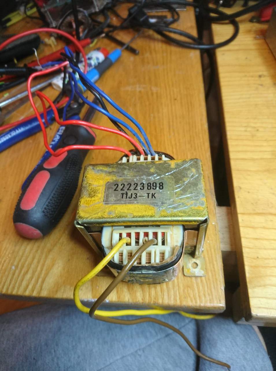

(#) krisz69 hozzászólása Szept 30, 2018 /
Sziasztok Toshiba sa-r1 hez keresek kapcsolási rajzot. Vagy az is elég lenne, hogy milyen táp feszeken járt.? Mivel primer szakadásos lett a trafó .
