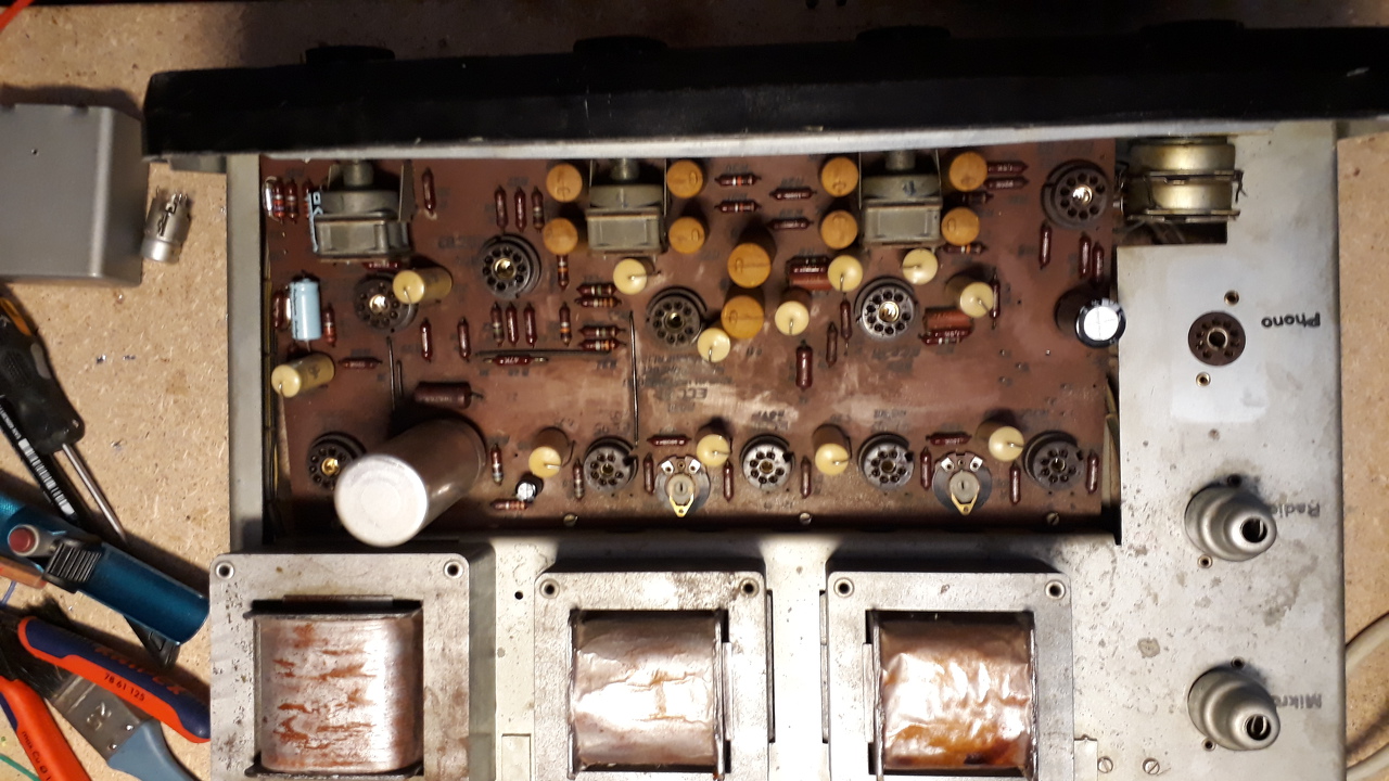

Hozzàm került javításra egy Sennheiser vks 203 erösítő.
A tulaj azt mondta, hogy egyszer amikor bekapcsolta füst szállt fel belőle. ez jó régen volt. Azóta porosodik. Valaki már belepiszkált. Néhány csatoló kondi ki lett cserélve. Én nem láttam égésnyomot sehol.
Szét szedtem. A kimenők rendben, Mind a primeren, mind a szekunderen ugyan olyan ellenállásokat mérek. Csövek nélkűl bekapcsoltam. A feszültségek mindenhol rendben. Egy ECC83 hiányzott, valamint az EZ81 helyett EZ80 volt benne. Nem csoda hogy nem működött. Az eredeti kondik gyengélkedtek, így azokat cserélem. A tulaj nem akarja restaurálni, csak szoljon. Most veszek bele új EL95-öket és EZ81-et. Az eredeti 50+50µF táp kondit 100+100µF-ra cserélem. Ez talán nem árt a hangnak.

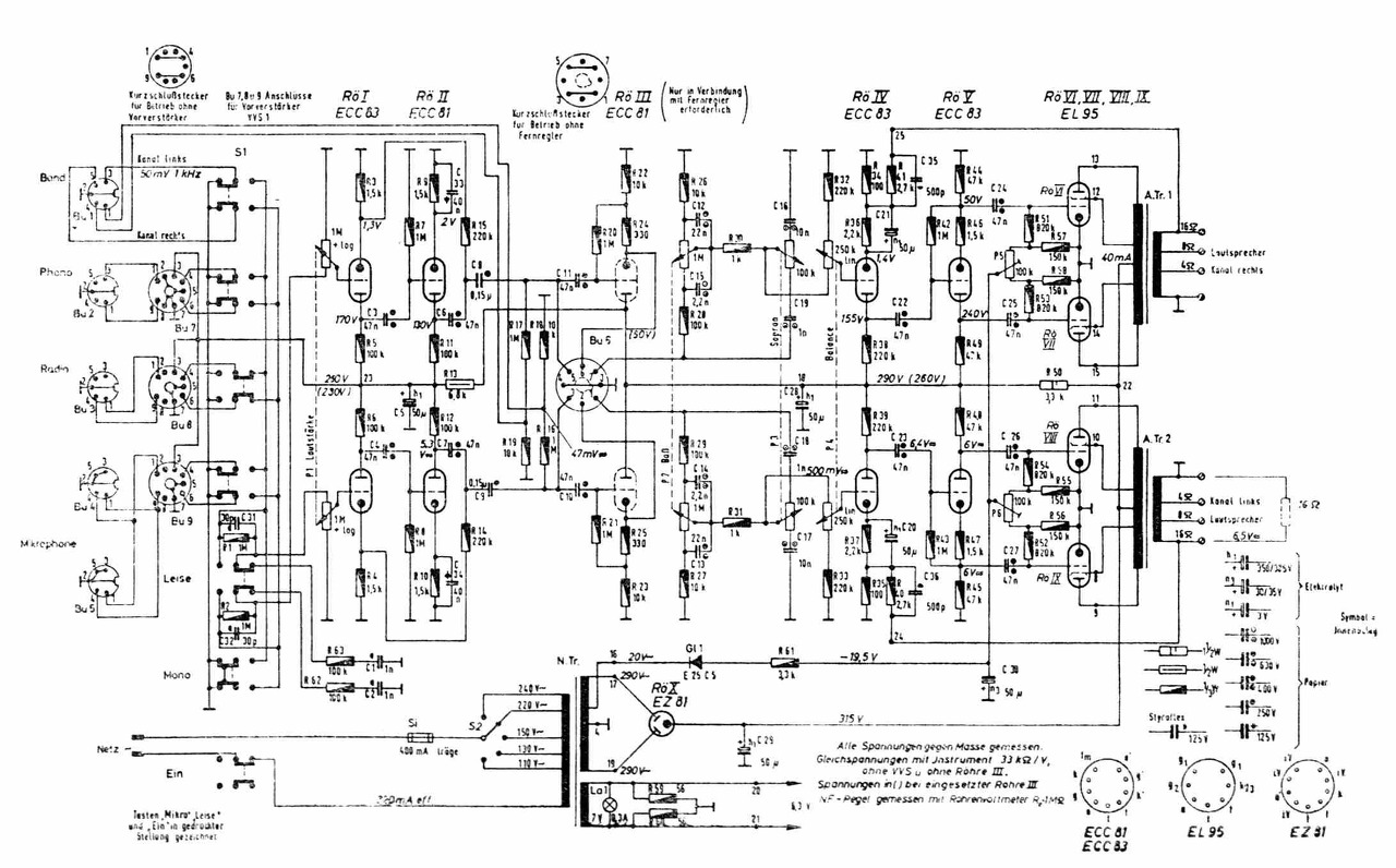

Szeretnék segítséget kérni tőletek, hogy hogyan állítsm be a szimmetriát a végcsöveknél. Nincs katód ellenállás, amihez lehetne menni.
A hozzászólás módosítva: Júl 30, 2018
(#) ozpecs válasza konyak6 hozzászólására (») Júl 30, 2018
Az egyeniránító után ne tegyél 100 mikróst a cső nem szeretia többi lehet nagyobb. A trimmerrel lehet beállítani a két cső szimmetriáját egy végnél, ott a rajzon P5 fix előfeszültséggel üzemel.

(#) konyak6 hozzászólása Júl 31, 2018
Azon gondolkodom, hogy 1 Ohmos ellenállást rakok a katódra. Így állitanám be a nyugalmi áramot. Tudtok tanácsot adni, hogy mennyire állírsam? A rajzon van egy 40mA felirat a rajzon az egyik kimenő mellett. Ez lenne a beálítandó érték?
(#) ozpecs válasza konyak6 hozzászólására (») Júl 31, 2018
Akár 10 ohmot is tehetsz, azon könyebb mérni és a rajta levő feszültségesés nem zavaró még, szoktak akkorát is tenni
(#) CHZ válasza konyak6 hozzászólására (») Júl 31, 2018
Nyugalmi áram nem állítható, csak a szimmetria.
(#) konyak6 válasza CHZ hozzászólására (») Júl 31, 2018
Már rájöttem én is. Fix -21V van a rajzon. Ami nálam -19.
