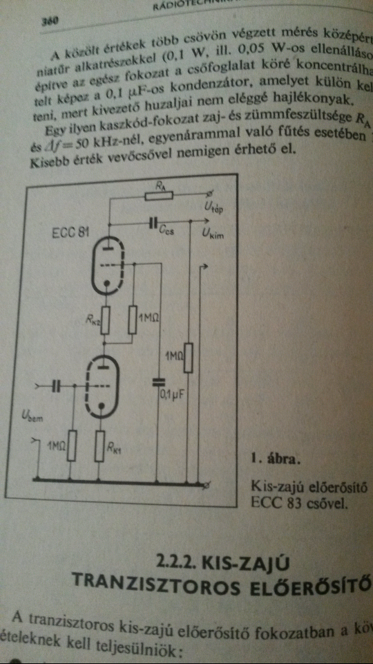

Van előírás a két katód ellenállásra vagy az érték lehet azonos?

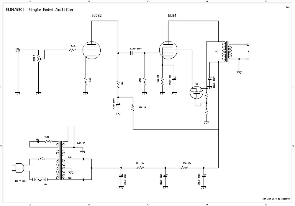

Erről vélemény? Mit tipusú FET-et ajánlotok?
Mivel ugyanaz az áram folyik át mindkettőn, ezért miért kellene más érték?
1.) Miután rendszerint az anódtáp sem stabil (követi az elektromos hálózat ingadozását) a segédrácsfesz. stabilizálásából lényegében csak hátrány származik
2.) ECC-féle csövet teljesítménypentódás katódkövetővel hajtani??? Ezt a hülyeséget hol találták ki?
Ez egy kaszkód kapcsolás...
Így a két cső eltérő munkapontban is működhet, általában az alsó triódát szokták nagyobb meredekségű munkapontba állítani, ekkor ott az anódfesz is alacsonyabb lesz, az össz erősítés pedig magasabb. (Ilyenkor az alsó katódellenállás kisebb, mint a felső.) A kérdés inkább, hogy mire akarja használni, mert jó nagyot erősít a kimenete pedig nem igazán terhelhető... A hozzászólás módosítva: Aug 27, 2018
Viszont... régi álmoskönyvek szerint az eltérő munkapontú kaszkód torzításterméke cifrább. Emiatt, és mivel a csöves hangtechnikában csak kisjelű (miki, phono...) előerősítő fokozatokban használatos, mégis gyakran találkozunk egyforma beállítással.
Ne haragudj de a 2. ponttal nagyon nem értek egyet mivel ha jól megnézed ez egy UL végfok olyan kimenővel aminek ehhez nincs leágazása
1.) Érdekes módon ennek ellenére a jól ismert APX 100-ban stabilizálták a végcsövek segédrácsfeszültségét... Miért???
Ezt tényleg benéztem (pizzasütés közben
), viszont szerintem ez akkor ultralineár, amikor én a ... Bármi is legyen odaírva, éppen a lényege hiányzik belőle! Pont azt nem tudja, amiért fel lett találva. David Hafler forog a sírjában... A hozzászólás módosítva: Aug 27, 2018

Miért mi a baj ezzel a szellemes kapcsolással? Benne van a segédrácsra ható NFB DC-ben pedig figyelembe veszi hogy sok többrácsos cső a második rácsán az anódfeszültségnél kisebb feszültséget igényel...Akkor???
A segédrácsfesz stabilizálása igenis kifejezetten előnyös a legtöbb esetben, nyilván nem azon a szinten persze, hogy az anódfesz 10-15 százalékos csökkenése esetén meglendüljön rajta az áram és kiforduljon magából a szerencsétlen "csű". Az anódáram lényegében a segédrácsfesz nagyságától függ "beállított csőnél", ezáltal stabilizálódik a kimeneti teljesítmény is (nagyjából). A zavarvédettség is nagymértékben megnő, hiszen a segédrácsra jutó akármilyen modulációs termékek, zavarok elég kellemetlenül megjelenhetnek az anódon is (elsősorban persze együteműnél, az anódnak viszont értelemszerűen kiváló a zavarvédettsége). Műszaki megvalósítása sokkal egyszerűbb, mint a teljes táp stabilizálása majdnem olyan eredménnyel.

Általában sugártetródáknál fontos a stabil G2. Iparilag is csinálják a gyártók. Lehet vitatkozni. A hozzászólás módosítva: Aug 27, 2018

Általában a katódkövető alacsony torzítású fokozat amivel itt az anódfeszültség leosztott részét "áramerősítjük", nem???Kíváncsi lennék Te milyen, tökéletes erősítő(ke)t hallgatsz??? A hozzászólás módosítva: Aug 27, 2018
Idézet: „Általában sugártetródáknál fontos a stabil G2” A felhasználástól függ, mennyire fontos. Hangerősítőben 1000 fontosabb dolog van...

Na éppen ez a lényeg: nem tökéletes erősítőt akarok csinálni, hanem zenehallgatásra alkalmas rendszert - a tökéletestől nyilvánvalóan távol álló elemekből. Amíg a lényegtelen részletekben, "frappáns megoldásokon" agyaltam, esélyem sem volt rá...
