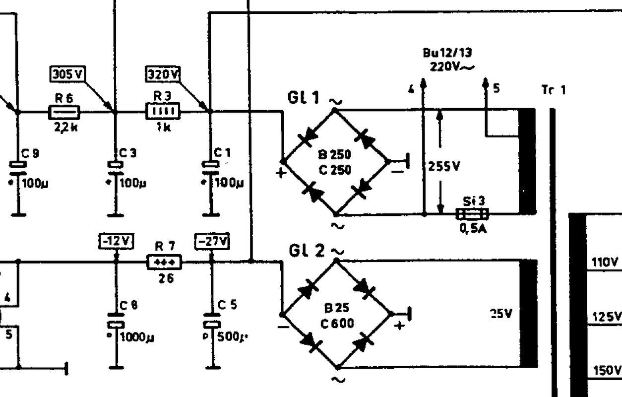

A részlet a Braun CSV13-as elektroncsöves erősítő kapcsolási rajzából származik. A gépet után szeretném építeni és a hálózati transzformátor tekercselésénél tartok.
A doksi alapján 255V AC-ból lesz 320V DC és 25V AC-ból 27V DC tápfeszültség. Érdeklődnék, hogy ez hogy jön ki? Jól gondolom, hogy a szelén egyenirányító többe ejt? Én szilícium diódákkal tervezek egyenirányítani, így a 320V-hoz DC-ben szerintem elég kéne legyen 320/1,41 ~ 227V. |
