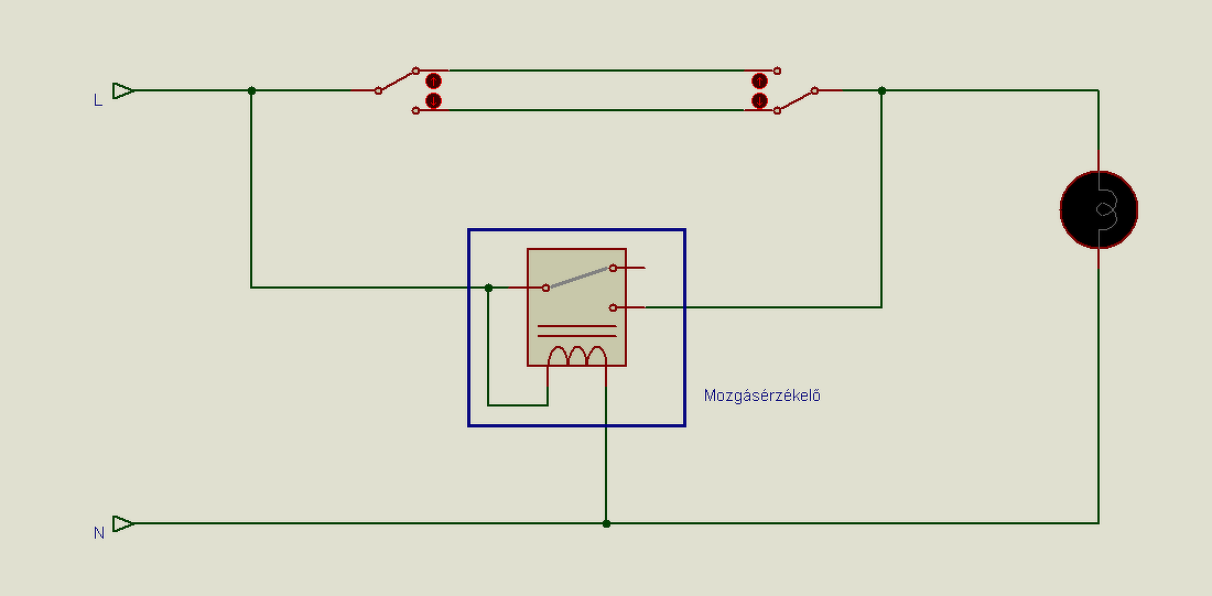

(#) Bakman válasza szs hozzászólására (») Dec 28, 2018 /
ITI47 már éeírta a problémát.
„Egy dolgot nem tud, a folyamatos világítást”
Ha viszont tudja, akkor a gazda megfeledkezhet róla, egész éjjel vagy amíg eszébe nem jut, menni fognak a világítótestek.
El is érkeztünk a kezdeti problémához, miszerint fel lehessen kapcsolni x időre (x = tetszőleges időtartam) de ha úgy felejtődik, kapcsoljon le automatikusan. Már ha valóban ez a kérdés mert már az sem teljesen egyértelmű.
Kérésre ki szoktuk egészíteni a mozgásérzékelőket fixre kapcsolási lehetőséggel, ebben semi trükk nincs. A feloldhatatlan kérdést már leírtam, megoldás még nem született rá.
(#) szs válasza Bakman hozzászólására (») Dec 28, 2018 /
-De a kérdező nem is kért folyamatos világítást. Csak azt szeretné, hogy addig világítson, míg kint dolgozik (minden mozdulatod egy újabb bekapcsolási impulzus a mozgásérzékelőnek). Utána nem bánja, sőt szeretné az udvari sötétet.
Ezt a mozgásérzékelő tudja biztosítani.
-a mozgásérzékelő időzítést is biztosít, mert a mozgás érzékelésétől pár percig világítást ad. Így van megcsinálva
-ha elveszed tőle az áramot (nem felejtette el a kérdező lekapcsolni), nem fog világítani a lámpa
-a felkapcsolás is egy impulzus, a szokásos idejéig fog utána világítani a lámpa
A rajzod nagyon jó -ha a mozgásérzékelőt akarjuk áthidalni fixre.
A kérdező a fixet szeretné áthidalni, én azt gondoltam áthidalni -mozgásérzékelővel, aminek itt éppen nem is pont a felkapcsolás a főszerepe (bár a látszólagos "folyamatos" világítást azzal biztosítja), hanem az időzített kikapcsolás jó kihasználása.

(#) Kovidivi válasza szs hozzászólására (») Dec 28, 2018 /
Szerintem a te megoldásod se megoldás. Ha van egy mozgásérzékelős lámpa, akkor kapcsoljon már fel, ha eléállok!
Olyasmi kellene, hogy van egy időzítő, amit mi tudunk nyomógombbal aktiválni, akármennyi nyomógombbal (párhuzamosan van kötve). Ez felkapcsolja a lámpát, és elkezd visszaszámolni. A mozgásérzékelők ezt az időzítőt állítják vissza (reszetelik), így mozgásra mindig újraindul az idő. Ha nem világít a lámpa, mozgásra automatikusan bekapcsol. Kellene egy plusz relé, ami HA 1)világít a lámpa ÉS 2) megnyomtuk a nyomógombot (de csak a nyomógombot! tehát külön kell kezelni a mozgásból jövő impulzust), akkor az időzítőt kikapcsolja (lehet van olyan bemenete, ami nulláza a visszaszámlálót?). Ekkor lekapcsol a lámpa gombnyomásra. Ha nem világít a lámpa, akkor a plusz relé az időzítőhöz irányítja az impulzust, nem pedig a lekapcsoló részhez. Meg kell nézni, hogy tápelvételre mit csinál az időzítő. Ha lekapcsol mindent, akkor elég csak a nyomógombbal megszakíttatni a tápját, azonnal elalszik minden lámpa.
A mozgásra és a gombnyomásra létrejövő impulzust pedig relével lehet "összegezni", hogy egymásra ne legyenek hatással, tehát meg tudjuk különböztetni, melyik aktív, de mégis tudják az időzítőt reteszelni. Ez eddig 2 relé plusz egy időzítő, mert elég csak a gombokat relézni, am mozgásérzékelő mehet direktben az időzítőre.
Meg kell nézni néhány lépcsőház automatát, van köztük olyan, aminél ha hosszan nyomod a gombot, akkor 60 percig világít folyamatosan a lámpa, ha duplán gyorsan kapcsolsz mást csinál, stb...

(#) szs válasza Kovidivi hozzászólására (») Dec 28, 2018 /
Én értelek, de a kérés nem ilyenről szólt.
-Ő fel szeretné kapcsolni a lámpát, csak néha elfelejti lekapcsolni. Erre valóban elég lenne egy időzítő.
-Az extra kérés az, hogy amikor kinn van, addig (és ne sokkal tovább) világítás legyen. És nem akar mindeközben gombokat nyomogatni. Erre, (és nem a fő kapcsolgatásra) gondolnám a mozgásérzékelő mozgásérzékelését (mindaddig világítás), -a beépített időzítését pedig a lekapcsolás elfelejtése után mégis lekapcsolásra.

(#) tbarath válasza szs hozzászólására (») Dec 28, 2018 /
Csak olyan apróságokat nem tudunk pl., hogy mekkora és milyen alakú az udvar, és hogy milyen munkát végez ott. Szóval csak ugatjuk a holdat, de azt legalább nagyon határozottan
Az általad vázolt kapcsolásban az alternatív kapcsolót simán lehet úgy kapcsolni, hogy a mozgásérzékelő nem kap áramot, pedig kellene neki -> fail. Itt semmi értelme az alternatív kapcsolásnak, ha a mozgásérzékelő mozgást érzékel akkor kapcsoljon be és X ideig világíŧson. De azzal is bajok vannak, mert:
- ha épp egy kocsi alá fekve kendácsol, akkor simán kikapcsolhat a mozgásérzékelő, mert nem érzékel mozgást -> fail
- vagy épp kutyája van, az néha rohangál az udvaron, akkor a lámpa bekapcsol -> fail
- vagy épp nincs kutyája, ezért a szomszéd összes macskája az udvarán közlekedik keresztül, a lámpa felkapcsol -> fail
- stb.
És az is lehet, hogy az udvar ún. "bonyolult alakú", amit nem lehet "normálisan" lefedni egy darab mozgásérzékelővel úgy, hogy az normálisan működjön. Pl. itt egy beugró, ott veranda, amott egy lugas, stb., szóval az egész lefedésére tele kellene aggatni az fél udvart mozgásérzékelőkkel (értsd: _érzékelő_), amik egy központi időzítős kapcsolóhoz vannak vezetve, ami kapcsolja az áramot. De az is lehet, hogy ez se oldható meg norrmálisan, vagy gazdaságosan.
Szóval talán a legegyszerűbb és legbiztosabb az a megoldás (amit már többen is javasoltunk), hogy legyen a kapcsolónál (vagy kapcsolóknál) visszajelzés arról, ha be van kapcsolva a lámpa. És ha még így is bekapcsolva felejti, hát azzal nem lehet mit kezdeni.

(#) szs válasza tbarath hozzászólására (») Dec 28, 2018 /
-Hát most újra ránéztem a rajzomra. Közelítő vázlatos rajz csak, igaz, -de nincs rajta olyan, hogy ne jutna áram a mozgásérzékelő kapcsolóra, ha az alternatív kapcsolás zárt állapotban van. Amikor nyitottban van, nem is kell...
Ez a része a hozzászólásodnak akkor is helyes, ha nem is az, hiszen elektromos kérdésre elektromosságot feszgető válasz.
-írod: "Szóval talán a legegyszerűbb és legbiztosabb az a megoldás (amit már többen is javasoltunk), hogy legyen a kapcsolónál (vagy kapcsolóknál) visszajelzés arról, ha be van kapcsolva a lámpa. És ha még így is bekapcsolva felejti, hát azzal nem lehet mit kezdeni."
-Ha egyszer ez a kérés, hogy ne kelljen gombot nyomogatni feszt, hát errefelé nézzünk.
De hát:
-"fail", azaz hiba a kutya-macskaszaladgálás, -az igaz, erre én is gondoltam, de ez még csak alapelgondolás.
-hiba lehetne az autó alatt fekvés is, -de hát sírt is lehet úgy ásni, hogy a mozgásérzékelő már nem lát rám, meg a kidobált födre sem az előtte tornyosuló földhalomtól.
-nem tudjuk, milyen alakú az udvar...
Kellenek most nekünk ezek a kérdések ide? Ne a kifogásokat gyűjtsük össze.
A hozzászólás módosítva: Dec 28, 2018
Most idézted az egyik mondatomat -utána leírtad egy másik soromat a saját szavaiddal. Érted miről beszélek, mégis úgy teszel, mintha nem
-Igen, az a lényege ennek az elgondolásnak, hogy a mozgásérzékelő fenntartsa a fényt, míg mozgás van, és kikapcsoljon, ha nincs mozgás (és lejárt a visszaszámlálás is már)
-Az alternatív kapcsolás csak arra szolgál, hogy ez kikapcsolható is legyen. (meg be)

(#) tbarath válasza szs hozzászólására (») Dec 29, 2018 /
Van a mozgásérzékelős ötleted, de vannak (lehetnek) bizonyos problémák vele, én ezeket leírtam. Vagyis ami eszembe jutott, mert lehet olyan is, ami ugye nem jutott eszembe. Én ezt nem érzem kifogásnak, hanem megoldásod potenciális problémájának. Ezzel nem téged akarlak "támadni", se az ötletedet, mindössze a kérdezőnek segíteni.
Nekem is eszembe jutott amúgy ez, de ezek miatt el is vetettem. Mert ha több érzékelő kell, és ugye ne olcsó gagyit vegyünk, ne is kelljen barkácsolni csak összekötni, persze kültéren szakszerűen kábelezni, stb., aztán máris 20e Ft környékén járunk, vagyis elköltöttünk vagy 500 kWh áram árát is. TFH a kinti lámpája 1 kW fogyasztású, és évente 10 alkalommal felejti égve 10 órára, akkor elköltöttük a erre 5 évnyi elpazarolt áram árát előre, és még csak nem is tökéletes a megoldás.
Nyilván vannak Kolti0 fórumtársunknak is ötletei, de én inkább a problémájából indultam, vagyis hogy néha égve felejti a kinti reflektort. Én erre kerestem megoldást, és ezért javasoltam, hogy egy visszajelzőt rá a bejárati ajtóhoz. Gondolom úgyis ott a kapcsoló, aztán ha befejezte a kinti munkát, akkor jár arra, látja. Ha kell, akkor megoldjuk azt is, hogy villogjon, csipogjon, akármi, de akár egy a reflektorroal együtt világító, pár Wattos 230-as izzó (értsd: LED) is megoldás lehet, ez foglalattal együtt akár ezer Ft-ból is megoldható.

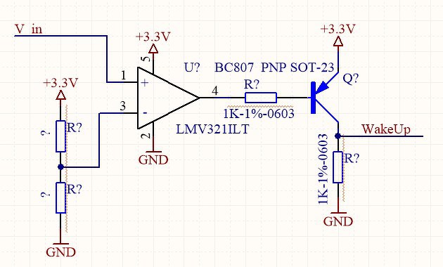

(#) ativagyok hozzászólása Dec 29, 2018 /
A csatolt áramkörrel az lenne a célom, hogy ha a V_in feszültség egy bizonyos szint alá csökken, akkor a WakeUp vonalon egy felfutó él jöjjön létre. V_in alapesetben 2V körül van, ekkor alacsony szinten kellene tartania a WakeUp vonalat. Megfelel erre a célra?
(#) pucuka válasza ativagyok hozzászólására (») Dec 29, 2018 / 1
A műveleti erősítő helyett korrektebb lenne komparátort használni. Bár a műveleti erősítővel is működik.
Ha a komparátornak van hiszterézise, akkor az átkapcsolás gyorsabb, és biztosabb, Tekints át egy komparátor adatlapját, pl. LM311, vagy LM339
Az átkapcsolás a pozitív lábon levő feszültségnél történik.

(#) proli007 válasza ativagyok hozzászólására (») Dec 29, 2018 / 1
Hello! A tranyós áramkör szükségtelen, ha megfordítod a műveleti erősítő bemeneteit. Ekkor a kimenetről visszacsatolással a + bemenetre kialakítható a hiszterézis is.
