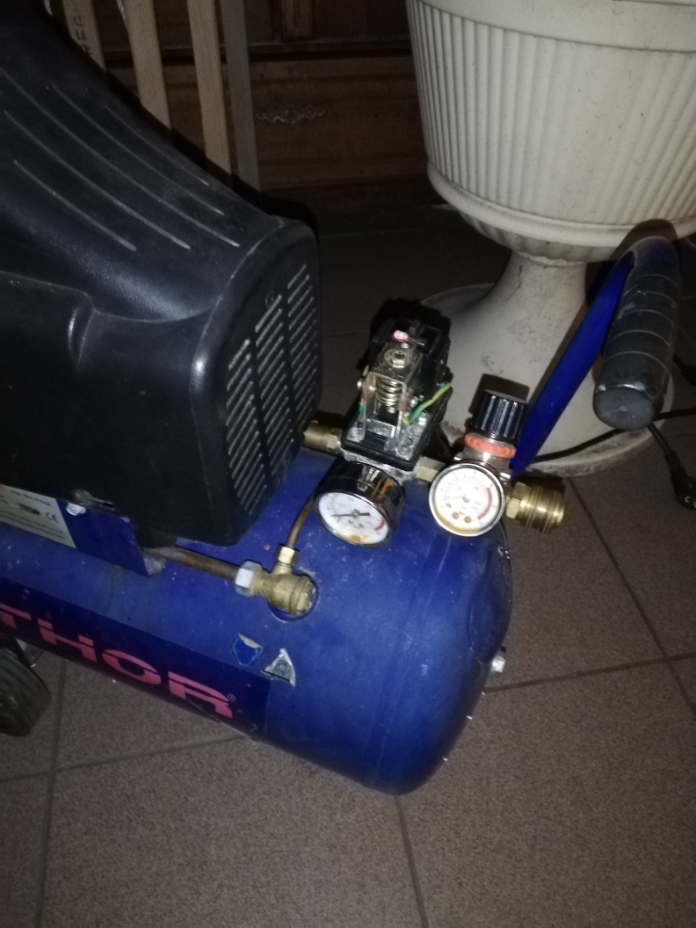

A következő problémám van: örököltem Norvégiából egy noname 24 literes kompresszort, ami működött is egy ideig szépen, de aztán felborult egy rézsűn, és azóta nem igazán építi fel normális nyomást.
Bekapcsolás után 1-1,5 barig felmegy a nyomás a tartályban, de tovább nem megy, bármennyit is várok. Sajnos mivel itthon ismeretlen márka, ezért a szerviz nem szeretne foglalkozni vele, én viszont nem dobnám ki csak úgy - hátha itt találok segítséget.
Amit észrevettem: az általam tehermentesítő szelepnek vélt szelep irányából szelel erősen (a tartályba vezető csőről ágazik le ez a szelep). Szét- és leszereltem, megpróbáltam simán befogva elindítani, lássuk mi történik - ugyanaz. A tartály tartja a nyomást, nem esett vissza.
Van esetleg ötletetek, mi lehet, vagy merre induljak el a hibakereséssel?
Köszi a segítségeteket!

(#) pipi válasza EDanido hozzászólására (») Feb 18, 2019 /
Ha felborult esélyes hogy valahol rmegrepedt, görbülésből szelel.
Megkérsz egy dohányzó ismerőst fújkálja körbe füsttel, hátha látszik
(#) EDanido válasza pipi hozzászólására (») Feb 19, 2019 /
Megpróbálhatom, de nem gondolod, hogy ha annyira szelelne, hogy nem bír normál nyomást felépíteni, akkor tudná tartani az 1,5 bar nyomást legalább egy fél óráig (később már nem ellenőriztem)?
(#) elektroncso válasza EDanido hozzászólására (») Feb 19, 2019 /
Pedig elképzelhető, 1,5bar-ig még aránylag zár a "törés" ezért a sűrítő át tudja termelni a levegőt a visszacsapó szelepen keresztül a tartályba. 1,5bar felett viszont kitágul a rés és ereszteni kezdi a levegőt ezért nem tud nagyobb nyomást. Az, hogy a tartályban viszont marad a nyomás azt bizonyítja, hogy a visszacsapó szelep ép és előtte kell keresni a hibát.
