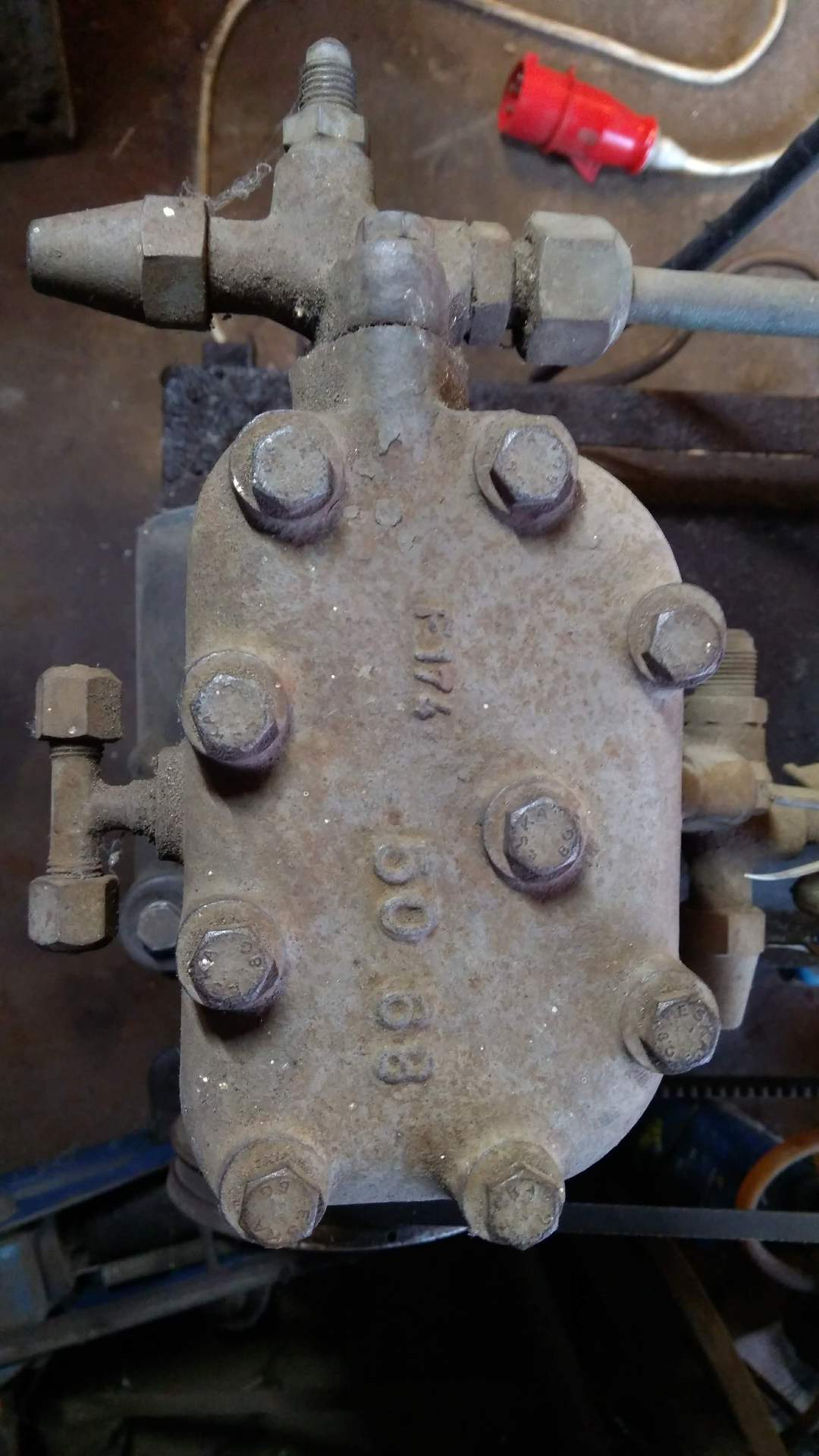

Az alábbi kompresszort sikerült beszereznem. Szeretnék segítséget kérni a beazonosításában, és abban, hogy honnan tudnék hozzá alkatrészt és robbantott ábrát szerezni, mivel az előző gazdánál felborult és a főtengely vége a szíjtárcsával együtt letört. Új tárcsa lett rá hegesztve, de így megnőtt a fordulatszáma.
Előre is köszönöm!
(#) erbe válasza Gallay hozzászólására (») Feb 17, 2019 /
Ez egy hermetikusan zárt hűtőkompresszor. A motoron túl nagy az ékszíjtárcsa. Ha már ráhegesztettétek a kompresszorra a kisebbet, egyszerűbb a motoron cserélni. Szerintem 1-1-ben is el fogja hajtani, de ha nagyobb nyomás kellene, inkább 2/3-1 áttétel jobb lenne.
Nem hiszem, hogy találsz adatot, mert talán '69-es lehet az öntvény, a kereséshez meg a komplett hűtőegység adatlapja jobb lenne.

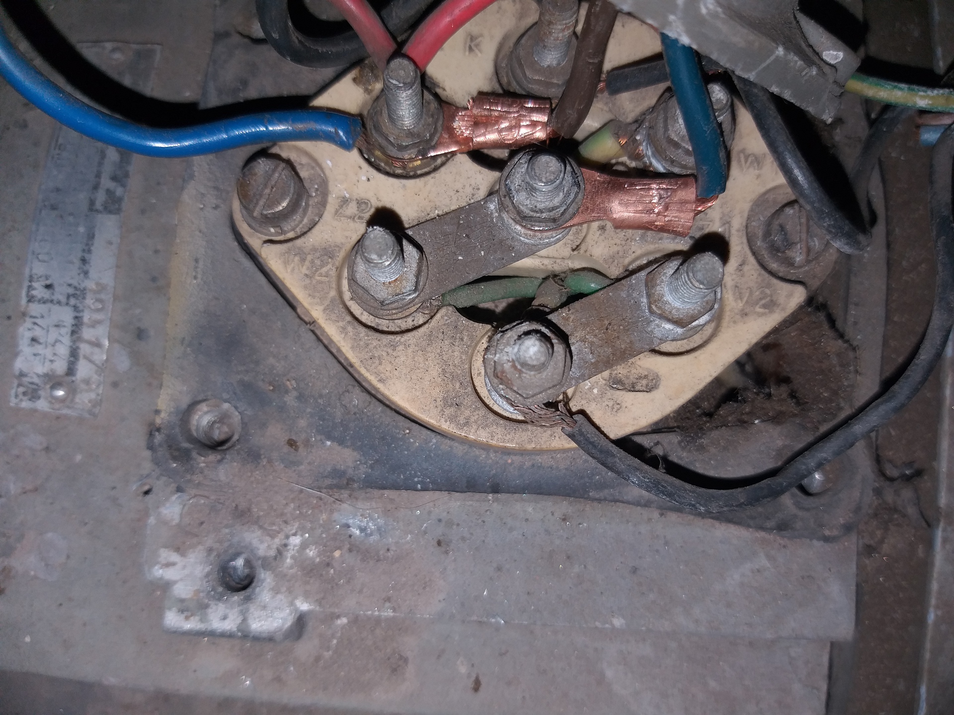

Sziasztok. Mai nap hoztak haza szüleim egy ilyen kompresszort. A probléma az lenne, hogy pontosan nem tudjuk mit hova kéne kötni. Esetleg tudna valaki segiteni benne? A kapcsoló és az inditórelé nélkül szeretnénk megcsinálni.
(#) erbe válasza puyszi hozzászólására (») Feb 26, 2019 /
Egyfázisú motort mutatsz, de mit akarsz 5 eres kábellel? Kapcsoló helyett tehetsz nyomáskapcsolót, amivel kézzel is lehet ki-be kapcsolni.
Nyomáskapcsoló
(#) puyszi válasza erbe hozzászólására (») Feb 27, 2019 /
Az a kábel hozzá volt gondoltam lefényképezem. Nem értek annyira hozzá. Nem is nekem kell. Apum csinálja én csak felraktam helyette egy olyan fórumra ahol látom értenek hozzá :/ .
