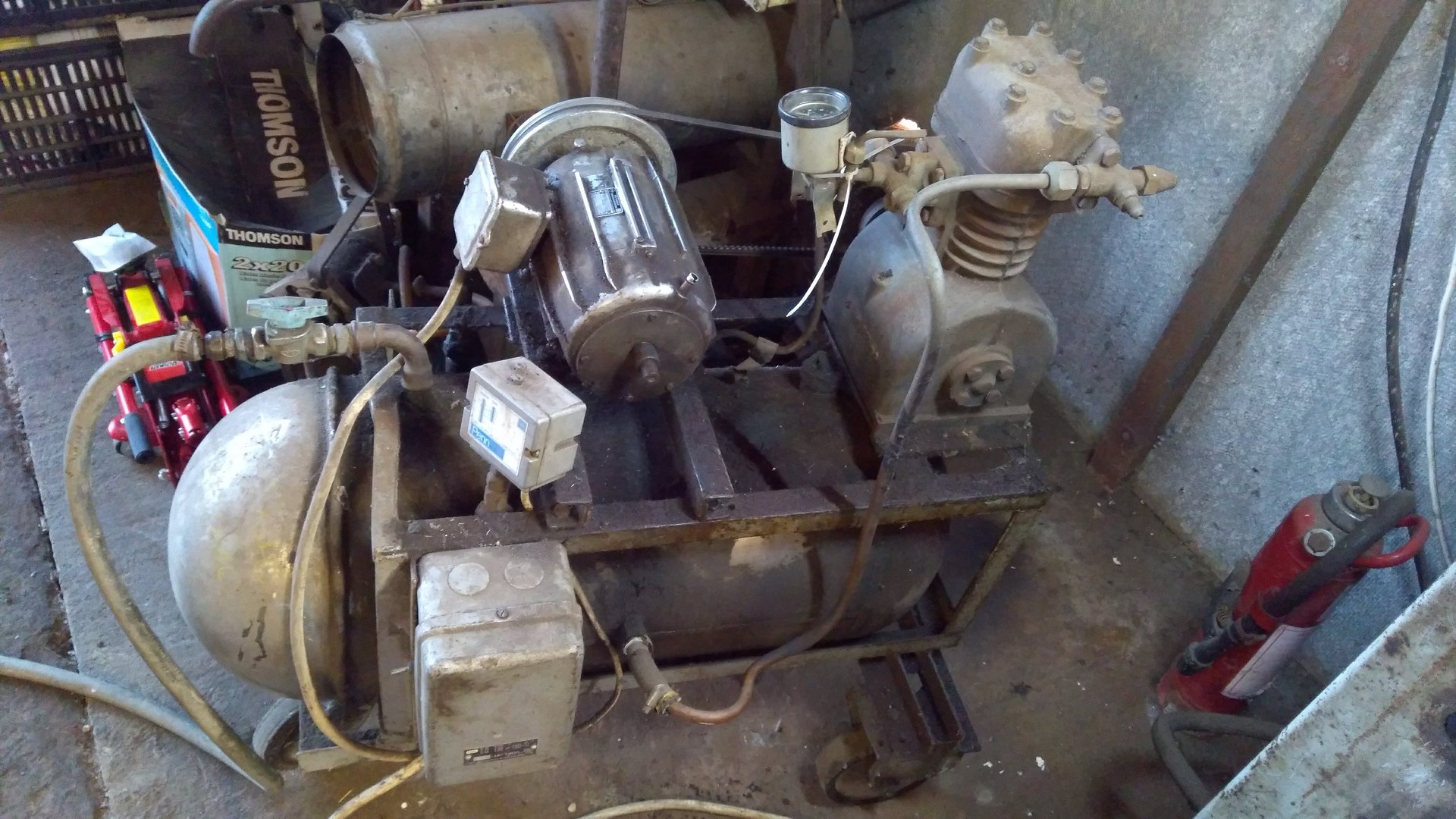

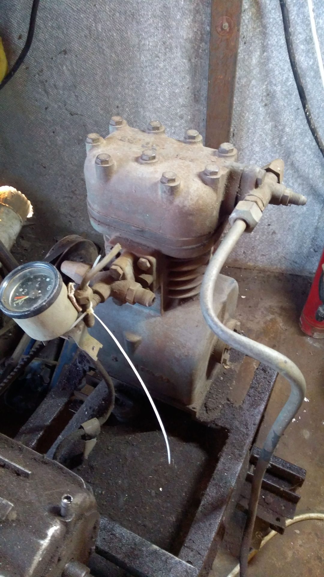

Kedves Kollégák! Teljesen új vagyok a szakmában, némi elektromos és gépész előképzettséggel. Hozzám került egy kicsi orosz légsűrítő. Barkácsoló emberként hasznosítani szeretném. Épített-e valaki a csatolt képeken szereplő kompresszorból működő technikát? Ha megosztja velem tapasztalatait, tanácsait, megköszönöm. Minden tanácsnak, ötletnek örülnék.
Üdv mindenkinek, Dezső

Szia! Valami hasonló összeállítás van nálam is kilátásban a megépítéshez Bővebben: Link és a behajtó motorja ez lenne. Sikerült szereznem egy autógáz tartályt ami 55 literes és arra építem majd rá. A szíjtárcsa átmérője nálam 160 mm ami legalább 250 mm felfekvést biztosít a 13 mm-s ékszíjnak (1:1 áttételen), így átvihető vele az 1.5 kW.
Ez egy orosz gyártmányú kompresszor link .Ennek nyomott olajozás kell (mint a belsőégésű motorok kenése), siklócsapágyas a hajtókarja.Így keress rá: a29.03.000 A hozzászólás módosítva: Feb 21, 2019

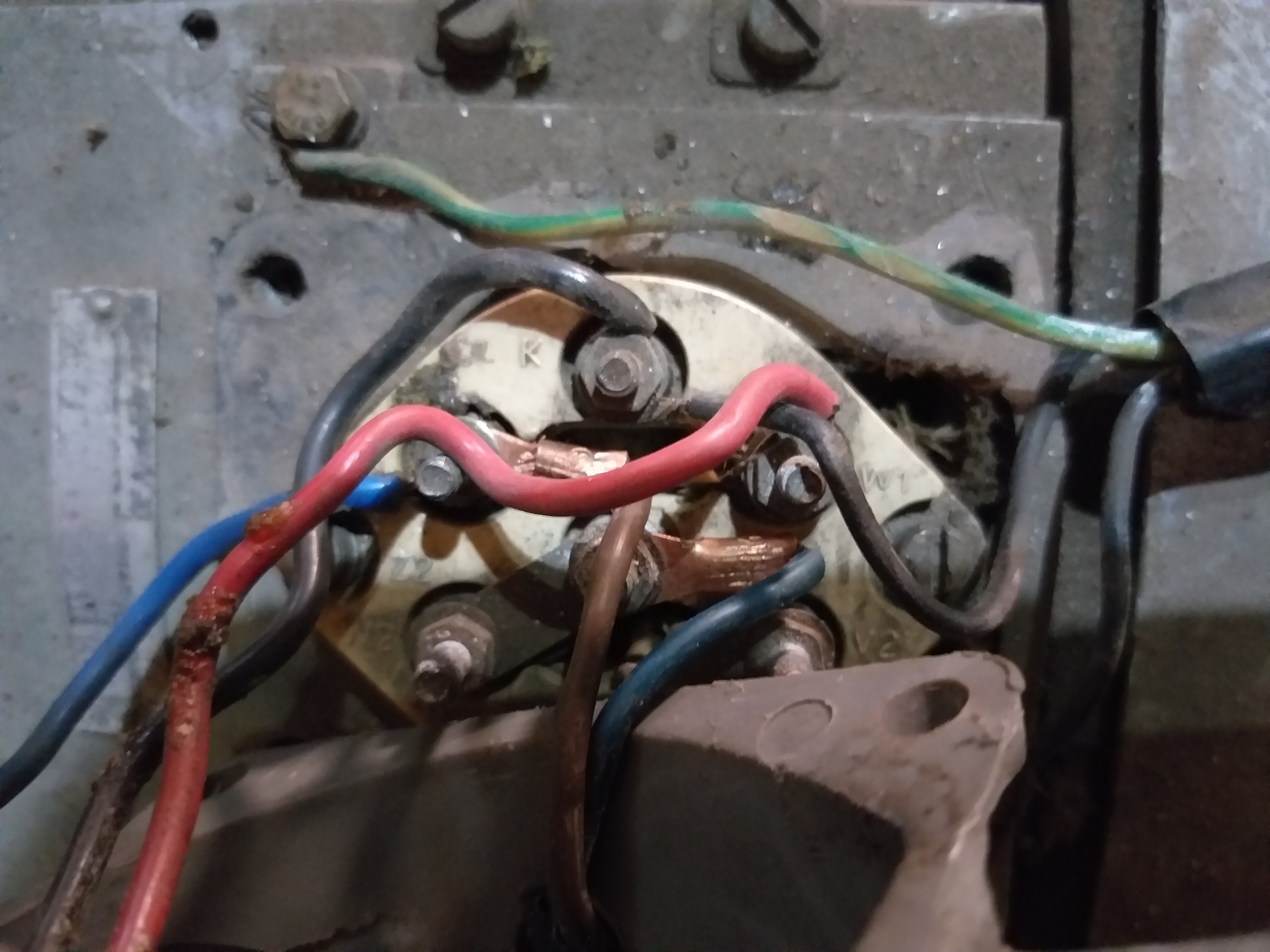

Sziasztok. Mai nap hoztak haza szüleim egy ilyen kompresszort. A probléma az lenne, hogy pontosan nem tudjuk mit hova kéne kötni. Esetleg tudna valaki segiteni benne? A kapcsoló és az inditórelé nélkül szeretnénk megcsinálni.
Egyfázisú motort mutatsz, de mit akarsz 5 eres kábellel? Kapcsoló helyett tehetsz nyomáskapcsolót, amivel kézzel is lehet ki-be kapcsolni.
Nyomáskapcsoló |
