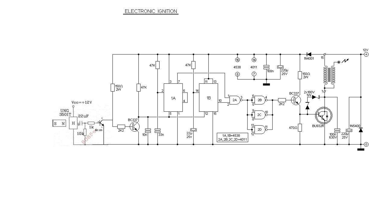

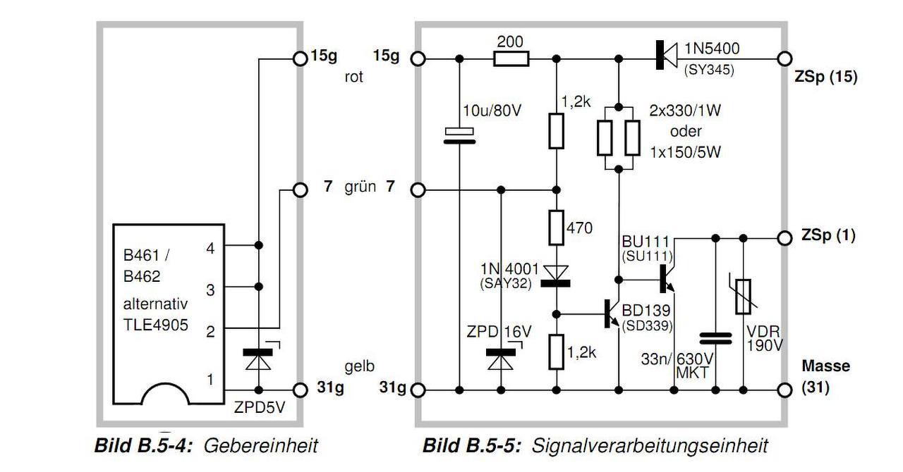

A bőség zavara áll fent.TCI gyújtást szeretnék építeni,amit akarok az hall biporális vezérlés (2 mágnest használok) ,fet vagy igbt kapcsoló,egyszerű de stabil legyen.Néhány kapcsolást felrakok kérlek segítsetek dönteni.8-10 ezres fordulatot kell bírnia.
Előre is köszönöm MCsaba

Szerintem 100x problémásabb egy TCI, mint 1 CDI !
PL: Magasabb fordulatszámon elfogy az energiája, mert nincs idő a megfelelő áram kialakulására. Ha gyújtás rajta marad és pont zárt a trafó áramköre, és ennek magas a valószínűsége, csak zabálja az áramot, és le is éghet a gyújtótrafó.
(#) dB_Thunder válasza csabika211 hozzászólására (») Szept 1, 2019 /
Megkerestem az első ic-s áramkör eredeti leírását:
http://www.seekic.com/circuit_diagram/LED_and_Light_Circuit/ELECTRO...N.html
Én egy ilyesmit (működési elvben azonos) építettem annó a régi Corsánkba, az jól működött.
Halljeladó esetén a 2 tranyó környékét át kell gondolni!! Teljesen felesleges a 150ohm 4W ellenállás!!! Attól függően, hogy milyen jelet ad a hall, lehet hogy a 2 tranyó és kacatjai teljesen elhagyható!!
(#) csabika211 válasza dB_Thunder hozzászólására (») Szept 3, 2019 /
Köszi dB a választ,de a BD 135 tranyó nem tudom mit csinál,kicsit nagynak tűnik.A hall ic tudná direktbe hajtani az ic-t.Azonkívül a 22mikrós kondi is zavar.
Köszi MCsaba
