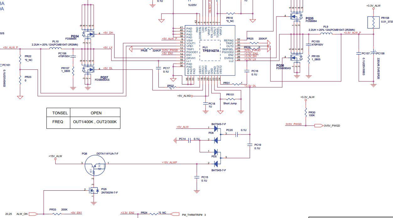

Sziasztok! Segítségre lenne szükségem. A csatolt képen látható áramkörben nincs meg a 15V ALW csak helyette 5,6V. Az ikerdiódákat, a 4db kondenzátort, PQ5 PQ6 tranzisztorokat is kimértem, minden hibátlan. Zárlat nincs az áramkörben sehol, valamint az 5V ALW és a 3.3V ALW is hibátlanul megvan. PC19 és PC20 közös pontja is csatlakozik PQ36 4-es lábára. Merre keresgéljek, vagy mi okozza ezt? Köszönöm.
A hozzászólás módosítva: Júl 13, 2019
(#) yohnsee válasza arion hozzászólására (») Júl 13, 2019 /
Szia,
a 15V ALW máshonnan jön. A képen látható konverter csak az 5V és 3.3V-ot állítja elő.
PQ6 melyik oldalán mérted az 5.6V-ot? PQ5 nincs nyitva? Gate-n mit mérsz?
Üdv,
János
(#) arion válasza yohnsee hozzászólására (») Júl 13, 2019 /
PQ6 emitterén mértem az 5,6V-ot és ahogy a rajzon is fel van tüntetve ott 15V-nak kellene lennie. Az 5v-ból állitja elő a diódás feszültség négyszerező, PC19 és PC20 közös pontján lévő vezérléssel (szaggatással). PQ6 akár nyitva van, akár le van zárva, ennek a feszültségnek meg kellene lennie.
Ha nem titkos, feltöltenéd az egész doksit?
(#) arion válasza arion hozzászólására (») Júl 13, 2019 /
Meg is van. Akkor jelenik meg a feszültség ha a bekapcsoló gombot lenyomom. De sajnos igy sem kapcsol be a laptop, a visszajelzés nem gyullad ki hogy működne
Persze szivesen. Úgy tűnik az északi hidat már melegítették lehet hogy most is ez a baja, Holnap kiderül, felteszem gépre és reflow.

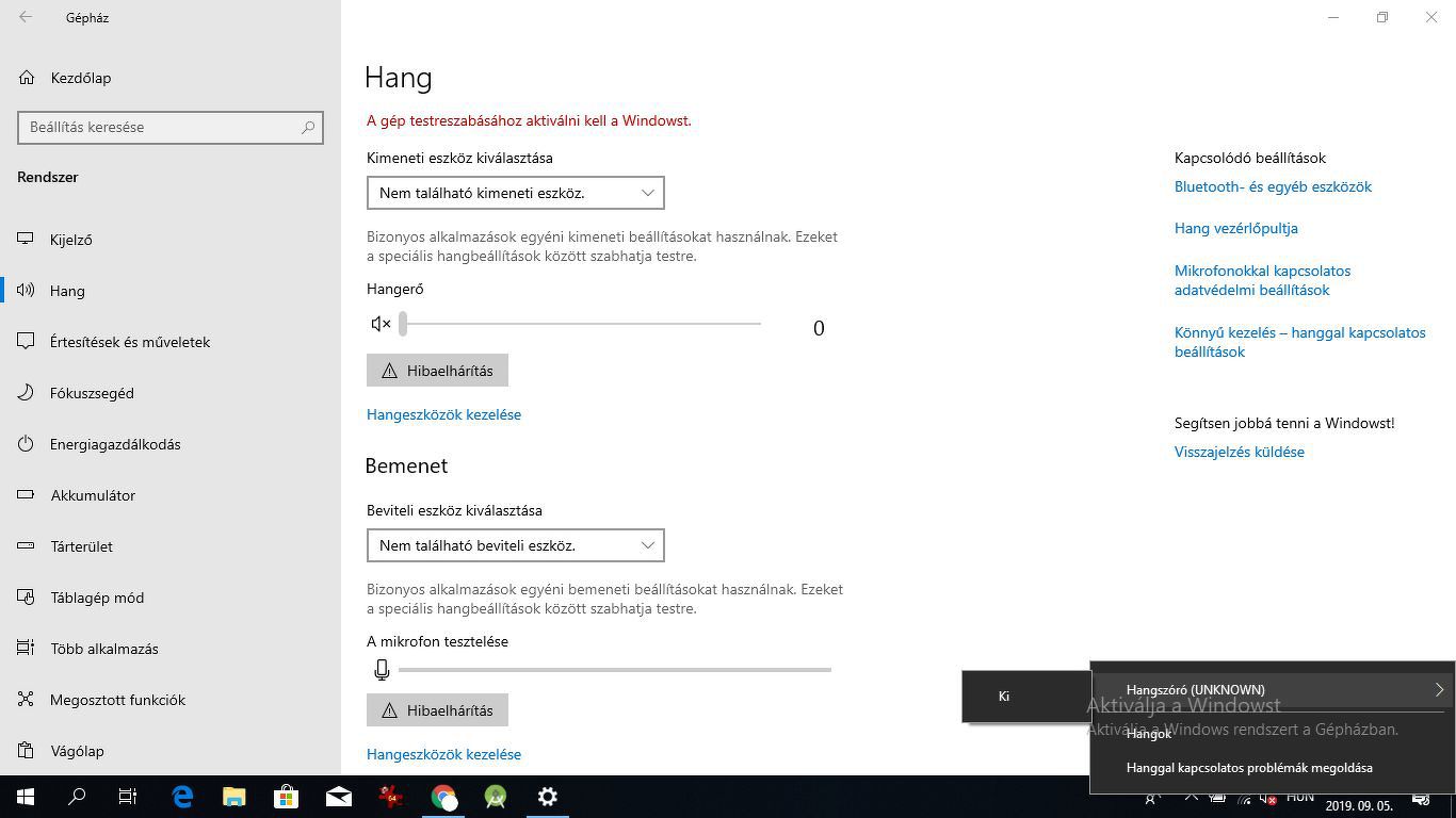

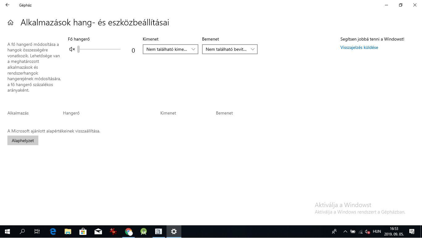

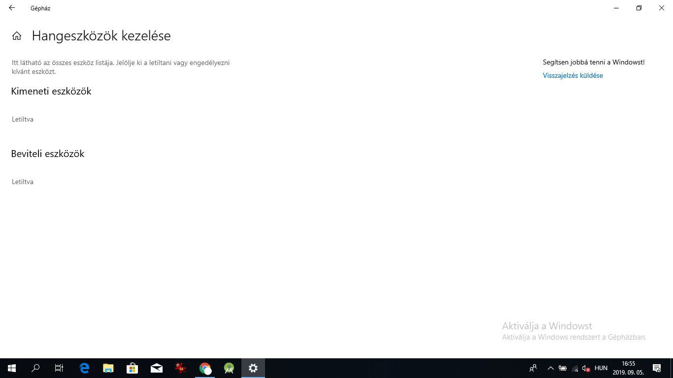

Sziasztok. Van egy Lenovo B51-30 laptopom. Egy házi építésű erősítőt akartam próbálni jacket bedugtam és el kezdet pattogni a hangszóró és ki húztam és most a laptopon nem szól a hangszóró és a jack sem működik.Most lehet röhögni A jobb alsó sarokba a hangszóró jelnél van egy piros X. Szvl csak Bluetoothon tudok rajta pl zenét hallgatni. És meg szeretném csinálni de nem tudom hogy a hang kártya vagy a hangszóró a rossz. Hogy tudnám tesztelni vagy valami.
Üdv és szép napot
(#) vargaf válasza zsolt58 hozzászólására (») Szept 5, 2019 /
A jack amit bedugtál a laptopba mire volt kötve? Az erősítő bemenetére? Volt galvanikus elválasztás a laptop és az erősítő között?
A hozzászólás módosítva: Szept 5, 2019
(#) bbb válasza zsolt58 hozzászólására (») Szept 5, 2019 /
Nem csak le van tiltva? A piros X azt is jelentheti, hogy levetted némára... Próbáld csak simán engedélyezni.
(#) zsolt58 válasza vargaf hozzászólására (») Szept 5, 2019 /
Nem volt galvanikusan leválasztva és földelés sem volt
(#) zsolt58 válasza bbb hozzászólására (») Szept 5, 2019 /
Nem találok semmit. :/
A képek alapján sikerült kinyírnod a hangkártyád.
(#) vargaf válasza zsolt58 hozzászólására (») Szept 5, 2019 1 /
Ez igen, nem hiába "Zsolt a király az elektroba" ( idézet Tőled )!
És azt lehet cserélni vagy megcsinálni?
(#) bbb válasza zsolt58 hozzászólására (») Szept 5, 2019 / 1
Persze. Alaplapcsere. Ha szerencséd van és megtalálod az alaplapon a tönkrement alkatrészeket és még ki is tudod őket cserélni, akkor javíthatod is (ez esélytelen).
A legegyszerűbb, ha veszel egy USB hangkártyát és azt használod ezentúl.

(#) Ge Lee válasza zsolt58 hozzászólására (») Szept 8, 2019 / 1
Nekem egyszer egy ismeretlen audió szoftver feltelepítése után csinált ilyet a lenovom. Újratelepítettem a gyári audio drivert és újra lett hangkártyám.
(#) zsolt58 válasza Ge Lee hozzászólására (») Szept 12, 2019 /
Ujra raktam a Windowst és igy sem lett jó.
(#) vargaf válasza zsolt58 hozzászólására (») Szept 12, 2019 /
A Windows újratelepítése a fizikai hibákat nem javítja!
(#) elactrofan válasza zsolt58 hozzászólására (») Szept 12, 2019 / 1
Vezérlõpultba látható a hangeszköz?
Hanem akkor feleslegesen töltöd az idöt telepítgetéssel.
Hardwer hiba az az audio codec csere.
