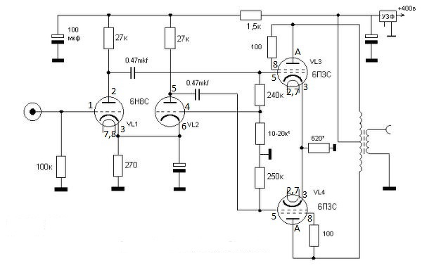

Sziasztok. Ezzel a szörnyű kapcsolással szemezgetek. Valakinek véleménye /hiba felismerése van-e benne valami ami nagyon gázos?
Igen a kapcsolás eredetileg 6P3S csőhöz való , de nekem az annyira nem tetszik.
A tápfeszültség marad annyi amennyi, csak a végcsövek változtak. Orosz fórumokon bogarászta, akkor akadtam rá erre a kapcsolásra, nem túl nagy teljesítményű de elvileg 1-1 ben felcserélhető a két végcső a 6P7S-re.
Mekkora a várható teljesítmény saccolva? A kimenőtrafó 4,6K-0-4,6K -> 4-8ohm
Mod.: a csövek lábkiosztása a rajzon már a 6P7S-hez lettek igazítva.

Ha visszalapozol 2-3 oldalt tunerman épp egy ilyen rajzot tett fel csak EL34-ekkel.
(#) Gafly válasza szikorapéter hozzászólására (») Nov 4, 2019
Fázisfordítás kritikus...
(#) szikorapéter válasza Gafly hozzászólására (») Nov 4, 2019
Mit ajánlasz a fázisfordítóba? 6P8S szerintem jó lehet oda, de ha nem akkor nem.
Vagy maga a fázisfordító előosztója hibás?
Nekem maga a működési elv nem tetszik...

Hát ettől szerintem sokkal jobb rajzot is találhatsz. Azok sem bonyolultabbak. Gondolom azért lested ki mert egyszerű?
(#) szikorapéter válasza TAttila77 hozzászólására (») Nov 4, 2019
Nem igazán, inkább mert ehhez "ajánlották" hogy a 6P7S-el is működik. Nem baj ha bonyolultabb.
Egy dolog még: nem tudok neki negatív elő feszültséget adni sajnos, azt nem tud a transzformátor amit vásároltam hozzá.
(#) TAttila77 válasza szikorapéter hozzászólására (») Nov 4, 2019
Miért nem? Én az anódtáp tekercséből két diódával csináltam jól megszűrve, a végén trimer potikkal, ennyi. Erre is rengeteg példát látsz ,de ha érdekel ilyen tápomnak van nyákterveis ha kell és valahol kész kimart nyák is. Az anód táp csöves + zhozzá tartozó járúlékos egyebekkel, a negatív táp meg két diódával, de legalább úgy szűrve. Gyönyörűen meg lehet így oldani gond nélkűl. Én ilyen nyákot csináltam próbálni is.

(#) sturbi válasza szikorapéter hozzászólására (») Nov 4, 2019
Teljesen jó kapcsolás (nem kell aggódni a fázisfordító miatt, kis futásidő eltérés simán belefér). Kimenő Raa inkább 4,5- 6K körül kell lenni szerintem (ezt a 4,6-0-4,6 K-t honnan vetted). 20 W körül tudhat. A osztály, 60 mA körüli nyugalmi árammal csövenként, 6p7s-el is jó lesz.

(#) szikorapéter válasza sturbi hozzászólására (») Nov 5, 2019
Lehetséges hogy én olvastam félre,az Egri Mesterúr Berci bácsi tekerte nekem a háló és kimenő trafót is, így biztos vagyok benne hogy megfelelő paraméterekkel készültek el a transzformátorok.
Akkor ezek szerint még akár szólhat is ez a végfok?
A másik fórumon olybá tűnt sokan megpróbálták a 6P7S-el nekik ment (fotóval igazolva, így még el is hiszem), csak gondoltam rákérdezek a gyakorlottabb mesterektől is hogy mennyire életképes hosszabb távon.
Annyi kérdésem volna még hogy bemeneti érzékenysége mekkora lehet?
Valószínűleg ha elkészül és szépen szól gitárvégfokként végzi majd.
Mod.: Ő csak annyit kérdezett mekkora tápfeszültségre készül, milyen kimenettel, legyen-e Rács-2 nek lecsatolás, és persze milyen végcsővel fogom használni.

(#) varttina válasza szikorapéter hozzászólására (») Nov 5, 2019
Szerintem sok lesz a 400V trióda módban.
(#) szikorapéter válasza varttina hozzászólására (») Nov 5, 2019
Itt a cső adatlapja (6P7S).
Szerintem nem annyira vészes, főleg hogy ez elvileg rokona a 807-esnek.
Otthon én is át tanulmányozom.
(#) sturbi válasza varttina hozzászólására (») Nov 5, 2019
Nem lesz az sok automatikus rácselőfesszel, lejön a katód ellenálláson kb.70 volt. "A" osztályú, triódás kötés, kell az előfesz. A fázisfordító az egyetlen necces pont, de mint tunerman is írta, mérlegelni kell (sokkal jobb, mint aggódni.).

Ez igaz, de a gyakorlat más. Szikora Péter által feltett rajz működhet, mert a hálótrafós is működik. Én javasolnám, hogy tegyen bele minimum egy NFB-t, mondjuk CFB formájában. Attól stabil lesz az erősítő, s nem kell állandóan állítgatni. Érzéketlenebb lesz a csőcserére is, nő a DF, ezzel együtt az erősítő basszusa mély, és kottázható lesz. Én kb 10 éve 6L6GC-vel és ECC csövekkel építettem ilyen erősítőt. A mai napig megelégedéssel hallgatja egy barátom. A tápja csöves egyenirányírtású. A teljesítménye 35W A fotón a blokkvázlata látható, valamint az átvitele:
