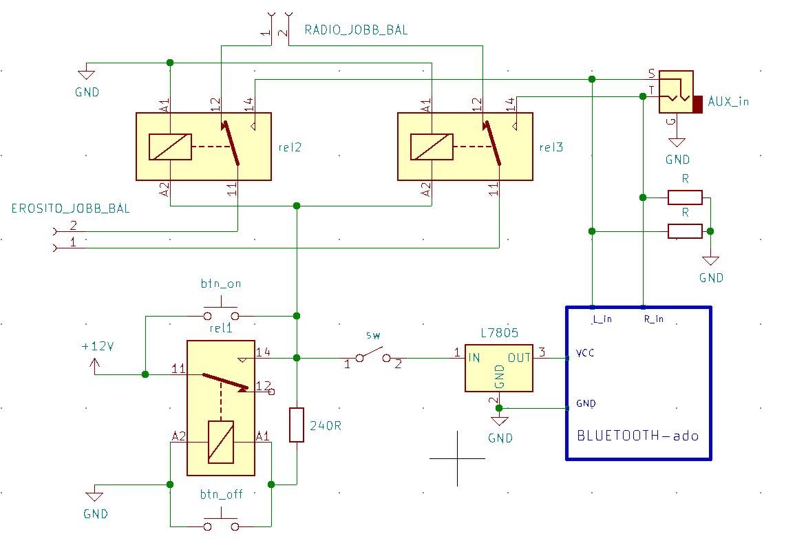

Van egy 6006E CD RDS EON típusú autórádióm, amibe szeretnék Bluetooth és aux lejátszási lehetőséget építeni. Egy kis szöszölés után sikerült elvágni a rádióvevőből a vezérlő IC felé menő stereo hangjelet vivő sávokat, amire ráforrasztottam egy jack csatlakozót, így szépen (bár kissé halkabban mint ha a rádiót kapcsolnám vissza) szól.
Vettem egy TP-LINK HA 100 típusú bluetooth adaptert, ezt szeretném beépíteni.
Ennek a vezérléséhez terveztem egy kis áramkört relékkel (melléklet). Ha az on gombot nyomom akkor "bekapcsol" a bluetooth rendszer (a rel1 5V-os tekercsfeszültségű, 166 Ohm, a másik kettő 12V), ha az off gombot nyomom akkor rövidre zárom a tekercset, így kikapcsol. Azért szeretném a relé oldását is záró kapcsolóval megoldani mert így a fejegység CD vezérlő gombjaival tudnám kezelni a rendszert.
Ezt elmondtam az elektronikai boltosnak és azt mondta, hogy ez így működik, csak ez a megoldás az oldásra finoman szólva szakszerűtlen, mert a tekercsben indukálódó feszültség megzavarja a dolgokat (gondolom a rádiót, vagy a bluetooth-t). Én azért nem gondoltam problémásnak, mert a rádióban gondolom úgy is van csomó szűrő a 12V-os bemenet után, a bluetooth-nak meg ott a 7805. Első kérdésem az lenne, hogy szerintetek ez így használható lesz-e vagy ha nem, hogyan lehetne javítani rajta? Esetleg vegyek ezek helyett egy bistabil relét?
Beraktam két darab R ellenállást, amik egy valós fülhallgatót hivatottak imitálni, mert ilyen bütyköléseknél volt már olyan problémám, hogy a telefon egyszerűen nem érzékelte, hogy csatlakoztatva lett valami, szerintem azért mert a csatlakoztatott eszköz (szintén fejegység) bemeneti impedanciája túl nagy volt neki.
A második kérdésem, hogy ezek szükségesek-e?
Köszönöm,
Csaba

(#) Gafly válasza macsaba hozzászólására (») Jan 24, 2020 /
Elsőként is, büszke lehetsz magadra, nagyon ritka az ilyen szakszerű és összeszedett kérdés a kezdők topic-ban.
- Ha még nem vetted meg az alkatrészeket, akkor szerintem a bipoláris (ámbár nem mindenütt kapható) elegánsabb.
- Az "sw" kapcsoló mire szolgálna?
- Az induktív löketek ellen, fordított irányban diódát (akár csak 1N4148) szoktunk tenni a relé tekerccsel párhuzamosan.
- A stabilizátor IC ki és bemenetére illik tenni egy-egy 100nF hidegítő kondenzátort.
- Az ellenállás nem biztos hogy kell. Tipikusan két szerepe van, egyrészt hogy az eszköz érzékelje hogy "van ott valami", vagy hogy kapcsoláskor ne "pukkanjon/potenciál kiegyenlítés". Próbáld ki.
(#) vargham válasza macsaba hozzászólására (») Jan 24, 2020 /
Léteznek audio kapcsoló IC-k is ilyen feladatra. Kisebb és kevesebb áramot fogyaszt, mint egy relé. Analog mux IC néven keresd.

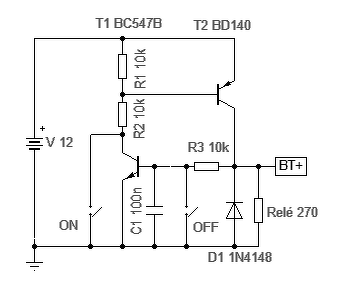

(#) proli007 válasza szili83 hozzászólására (») Jan 24, 2020 /
Hello! Nem válaszoltál Bakman kérdésre. Pedig nem véletlenül kérdezett rá.
Én lerajzoltam ezt hogyan lehet megoldani, de életvédelmi célú készüléket, nem biztos hogy szabad amatőr módszerekkel építeni. Egyébként a probléma megoldását csak úgy lehet elképzelni, hogy a védőföldhöz képest figyeljük a fázis és nulla állapotát. Más megoldás nem igazán lehetséges. Egyébként emlékeim szerint volt az Elektorban egy kapcsolás anno, ami a fázis és PE vezeték közötti Glimm lámpa fényét figyelte egy LDR-el. De nem gondolnám, hogy ez már elégséges, mert védővezető hiány esetén is világíthat a Glimm..

(#) proli007 válasza macsaba hozzászólására (») Jan 24, 2020 /
Hello! Szerintem semmivel nem komplikáltabb néhány alkatrészt beépíteni, mint három relét.
Ha kétáramkörös relét használsz a hangjel kapcsolására, akkor egyetlen egy relé is elégséges. Nem kell a nyomógomboknak csak kis áramot kapcsolni, nem fognak tönkremenni. És így mind két nyomógomb egyik pontja a testen van.
