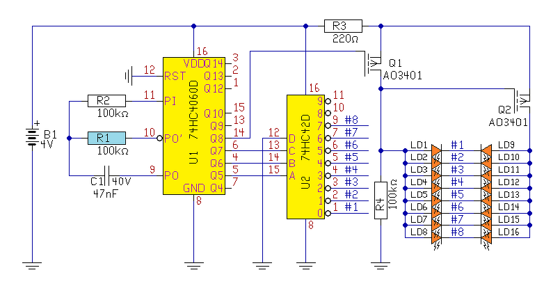

Sziasztok! Tanácsot kérnék: "mozgófilmet"szeretnék csinálni ledekkel. A 4017-es IC-t néztem ki alapul, de lehet mondtok jobb ötletet. Egyszerű futófényről van szo, de a 4017 IC lábaira nem 1 hanem sok led lenne rákapcsolva s ledek nem egymás mellett lennének, hanem kulönböző ábárkat rajzolnának ki, majd a ledcsoportok egymás után felvillannának. Az első kérdésem, mi a maximális ledszám amit a 4017-es 1-1 lába elbír?
Számit e ha egy egy lábon eltérő számu led van s esetleg nem is egyforma ledek? Az egyszerűség kedvéért ugyanaz a led nem lenne több lábra kötve. Olyan kapcsolást nem találtam amin sok led van. Hogyan tudom meghatározni a ledszámokat bizonytalan, bontásból származókülönböző ledek segitségével? A másik kérdésem kaszkádba kapcsolnám a 4017-eseket, van e ebben valami mennyiségi korlát? találtam egy kapcsolást asszem nekem ez megfelel, hány db 4017-esig bővithetem a sort táárervezés nélkül? Köszönöm Amennyiben tudtok erre jobb, leginkább még ennél is egyszerubb vagy kevesebb alkatrészből megoldást, az is érdekelne. LÉnyegében csak egy ledcsoport futofényről van szo a határ az egysezruség. De nem ragaszkodom 100-100 ledből állo 100 elemes ledcsoport futofényhez, már csak azért se mert ez 10 000 ledvől állna, de érdekelne mi az elvi határ mindkét szám esetében akkor ha csak a mellékelt vagy ahhoz hasonlo kapcsolást veszek alapul.
Egy tok maximálisan 500 mW-t bir el, egy egy kimenet meg 100 mW. Többi meg fejszámolás vagy esetleg egy ULN2803A - az kimenetenként 0,5 A-t tud.

Köszönöm szépen a segitséget. Most megint egy problémás helyzethez keresek megoldást. Magasfény ledhez kell futofény, ellenben nem feltétlenul kell 7 db ledes, 3 is elég lenne, esetleg 4. A gond az, hogy az a követelmény, hogy a lehető legkisebb és legkevesebb alkatrészből legyen. Azt képzeltem el, hog SMD lenne a 4017, s az 555-öt egy villogo leddel potolnám. Igaz hogy az 555 SMD-ben majdnem akkora, mint a villogo led, de ahhoz kellenek kiszolgálo egységek, a villogo ledhez ugy tudom nem. Amit nem értek, hogy ezen a képen nincs ellenállás a ledeknél, s az másik két IC-nél is alig van másik kiszolgálo elem. Bővebben: Link Megoldhato esetleg ugy mégse a 4017-et használom, hanem a 74LS14-et és a 74LS93-at, de villogo led lesz az utobbi 14-es lába és a táp között, és tényleg nem lesz semmi más, csak a 2 db IC a villogo led s a 16 led. (meg persze a 470 ohmos ellenállás aminek más érték kéne mert a tápfeszultség csak 4 volt lenne. (az nem baj ha 16 led van az csak jobb, a 4 ledet ara az esetre irtm ha ez nem menne s másmegoldás kéne szintén kevés alkatrésszel.
A hozzászólás módosítva: Jan 24, 2020
Van ott ellenállás, 470 Ω. Mivel egyszerre csak egy LED világít, egy közös ellenállás elég.

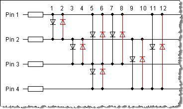

Nem erre a kapcsolásra gondoltam. A 'Charlieplexing' egy módszer arra, hogy kevés lábbal sok LED-et hajtsunk meg (Wikipédia), vagy sok gombot kezeljünk (Hobbielektronika).
A felhasznált lábak számától függően lehet x mennyiségű LED-et vezérelni. x=n^2-n Pl. Tíz lábbal már 90 LED-et lehet működtetni. Ahogyan asch már leírta, egy átlagos és viszonylag egyszerű nyolc lábú mikrokontroller esetén öt lábat lehet használni ilyen célra, cserébe a kontrollert programozni kell.
