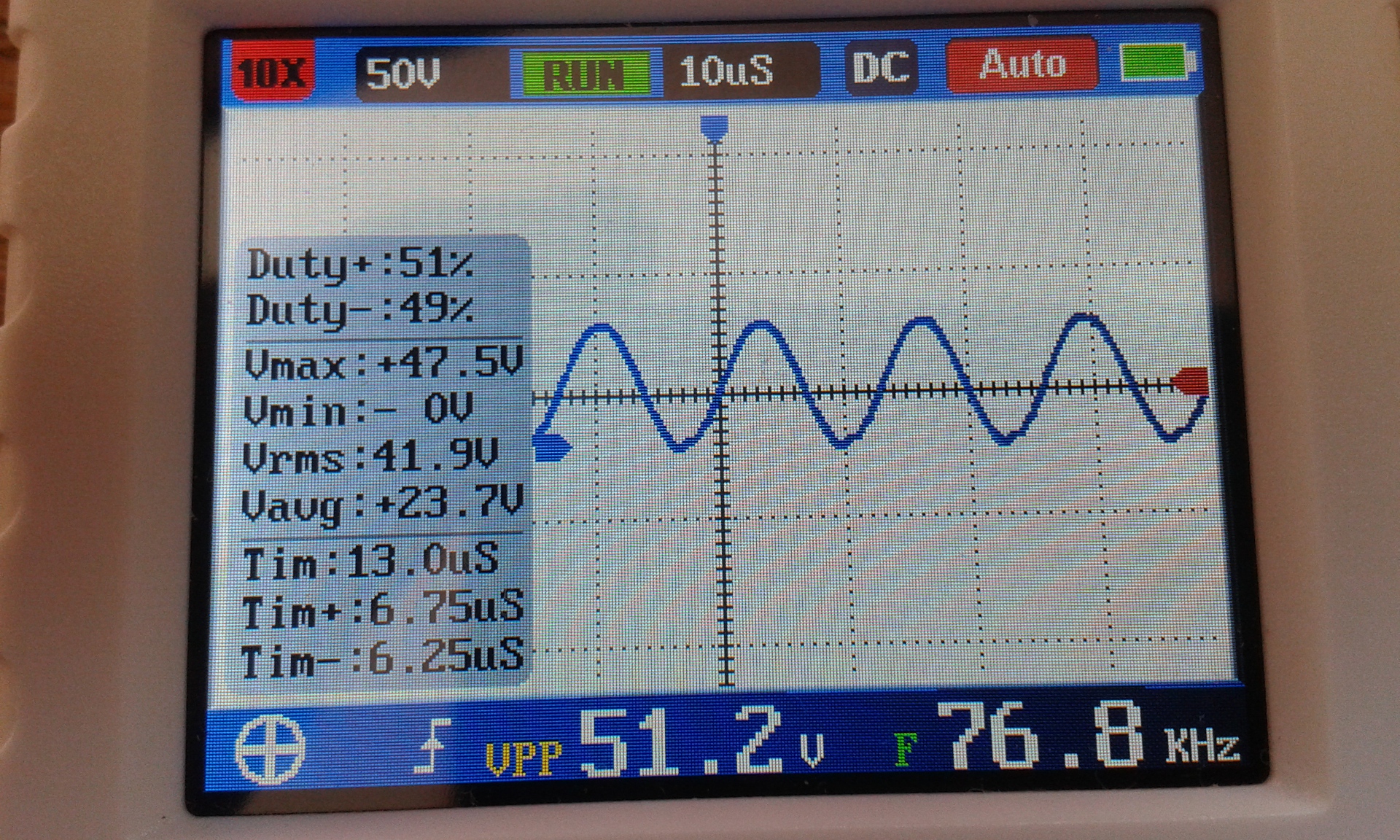

(#) PEXESO hozzászólása Ápr 3, 2020 /
Kérem valakinek a segítségét aki jól ismeri a TR 4654 A típusú osciloszkópot.Használtan vettem egyet kis hibával,azt eltávolítottam de mikor minden jó volt,egy pattanás után kialudt a fény.Rájöttem,hogy a 110 v-os tápegyég rossz,azt is kijavítottam.A lényeg:Bekapcsolás után működik csak a katódfeszültség -1300 volt helyett csk -965,a függőleges vonal eltolás kicsit egyoldalas és valamilyen gerjedés is van a vertikális erősítőn,elmosódott a vonal.Másik szkóppal a nagyfrekvenciás tápegység tranzisztorának kollektorán(TR51) 78,5 kHz-es színusz frekvenciájú,csúcstól-csúcsig 50V-os jelet mértem holott csak 25V-ról van táplálva.A leírásokban 40-50 kHz-es 15 V cs-cs-g írnak.Kérem a segítségét annak akinek van ötlete,mi lehet a a hiba és mi a megoldás.

(#) gerenk válasza PEXESO hozzászólására (») Ápr 3, 2020 /
A HV táp teljesítmény színusz oszcillátor 50 KHz körülifrekvencián jár, ha ilyen a jelalak akkor rendben van kb 30-35 Vp-p
A 80 KHz gerjedésre utal, az nagy baj mert ha a színusz oszcillátorból blocking oszcillátor lesz akkor a nagy impulzusok miatt megnó a nagyfeszültség és tönkre teheti a HV és a KS cső áramkör alkatrészeit sőt magát a KS csövet is.
(#) PEXESO válasza gerenk hozzászólására (») Ápr 4, 2020 /
Először is megköszönöm a segíségedet,nagyon rendes,hogy segítesz.Újabb méréseket végeztem,az anódfesz.kb.-1210,a rácsfeszültség kb.-1256 V de szerintem a valóságban még negatívabb mert a nagyfesz. szondám ellenállása csak 285 Mohm ami kicsit a pozitív irányba eltolja.Van egy kicsi(kínai) szkópom,a képeket küldöm,sok mindent elárulnak.A képek szerint gerjed az oszcil.csak nem világos,hogy a primér vagy a szekunder oldal? Észervettem azt is ,hogy a képen gerjedés mutatkozik de érdekes módon csak az érzékenység forgókapcslójának bizonyos állásaiban jelentkezik.Kérem a további ötleteket ha van még időd ezzel foglalkozni.
(#) pucuka válasza PEXESO hozzászólására (») Ápr 4, 2020 /
„A képek szerint gerjed az oszcil”
Az lenne a baj, ha nem gerjedne, mert akkor nem működik. A szkóp ábrája szerint blocking az az oszcillátor, amivel nincs is nagy baj, egyszerű, nagyszerű, csak vigyázni kell a zavarsugárzására. Ezért, meg érintésvédelem miatt szokott árnyékoló házba lakni. Úgyis egyenirányítódik, más felhasználása nincs, úgyhogy ha vannak is lengések az oszcilogrammon, nem nagy probléma, ha a meghajtó tranzisztor nem melegedik rendellenesen.
Nem világos az, hogy amilyen kapcsoló néhány állásában van, a nagyfesz oszcillátor tájékán nem szokott kapcsoló lenni.
Ha a függőleges eltérítés bemeneti kapcsolójának állításakor kerül rá, a vizsgálandó jelre, és a kapcsoló állásától függ, akkor a bemeneti osztó a hibás. Lehet tisztítással megjavul, lehet kompenzáló kapacitás hiba is.
(#) gerenk válasza PEXESO hozzászólására (») Ápr 4, 2020 /
A jelalakok jók, a frekvencia magasabb az átlagosnál nem a HV tápban kell a hibát keresni.
(#) PEXESO válasza pucuka hozzászólására (») Ápr 4, 2020 /
Lehet,hogy nem fogalmaztam érthetően,a függ. elt.fokozatkapcsolójáról van szó.Az egész azzal kezdődött,hogy megvettem a szkópot,a kis hibát kijavítottam,mindent beállítottam rajta.Ekkor egy halk pattanás után elhalt.A 110 V ment el,kicseréltem a 723-ast+ tranzisztort.Közben levettem a nagyfesz. árnyékolóit is.Azóta megy,azóta lett a zavarás is,nem hiszem,hogy az osztó lenne a hibás mert 110 V-os hibája előtt nem volt.A sugarat nem tudom az egész képernyőn át mozgatni és lett a zavarás de a legnagyobb baj az,hogy a nagyfesz.oszc.77kHz-en rezeg és a primer amplitúdó a kollektoron 50 V. A legtöbb helyen 40-50kHz-et írnakés 15-35 V-ot.Még egy hiba van,a nagyobb eltérítési sebbességeknél lerövidül a fényvonal.Katód fesz.-1210 V,rács -1256 V,gyorsító fesz kb.7200 V.Lemostam a nagyfesz.végtranzisztor kivezetéseiről a gyantát most már az emitteren is 77 kHz-es a frekvencia,előtte 3,47 kHz volt.
a zavarás a bemeneti osztó kapcsolgatásával függ össze, akkor ott hiba van. Lehet, hogy csak az árnyékolásokat kéne visszatenni.
