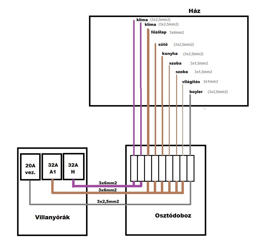

(#) voodoo válasza hal111 hozzászólására (») Ápr 20, 2020 /
Igazából nem értem miért kell annyira a 3 fázis? Jó volna megtudni.
De az ábrámon látni a példát, hozzávetőlegesen így kéne bekötni. Jó nincs rajta FI relé meg földelés stb kábelezés jelölve, csak maga a keresztmetszeteket ábrázoltam le gyorsba.
(#) hal111 válasza voodoo hozzászólására (») Ápr 20, 2020 /
Három fázis a H tarifa miatt lesz, de így viszont mindenhol adott lesz, legfőképp a tűzhely miatt érzem a plusz hasznosságát. Mellesleg egy évig se H tarifa (nincs is fent az óra), se három fázis, így a 32+20-ból kell megoldanom mindent, és lehetséges a fűtést is inverteres splittel, vár ez a variáció kevésbé valószínű, mert lenne alternatíva. A tűzhely miatt tökölök annyit, mert nem szeretnék kábel melegedést, illetve összeférhetetlenséget ha több dolog műkődne együtt, ahogy itthon is. Ha átgondolom a mostani lakásunk fogyasztó felhozatalát, és azt, hogy egy 16B-s biztosíték viszi a hátán az egészet a lépcsőházi óránál, jelen esetben 50% tartalékom van kimondottan egy eszközre, annak is konkrétan a főzőlap részére, így ez az egy eszköz a fejfájásom oka, hogy a kábel keresztmetszet is megfelelő legyen az órától, illetve a megszakítótól.
Egyébként a szemléltető ábra szuper, hasznos és érthető, ezt nagyon köszönöm!
