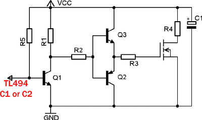

Beteszem a rajzot, hogy könnyebben követhető legyen, amit írok.
Először tekintsünk el Q1-től és R2-től. A probléma az R3, Q2emitter-bázis-dióda, Q3bázis-emitter-dióda, R4 körrel van. Itt kb. 0,5A akar keresztül folyni, ami kb. 5W disszipációt jelent az ellenállásokon. Be lehet tenni 10-20Wos ellenállásokat, és akkor szépen fűtőget az egész áramkör. Ha visszatesszük Q1-t és R2-t, és Q1-t nem vezéreljük, akkor először nem sokat változik a helyzet, mert R2 nem tudja Q3 emitter áramát átvenni, így továbbra is kb. fél tápfeszen lesz a kimenet. Ha Q1-t vezéreljük, akkor Q1-en fog keresztülfolyni Q2 emitter árama. Az R3-on így négyszer akkora lesz a disszipáció (kb. 20W), de Q2 bázis emitter átmenete valószínűleg nem fogja bírni a közel 1A-es áramterhelést, és tönkre fog menni.
Ha nincsenek emitter ellenállások, a bekapcsolás pillanatában nincs ami korlátozza Q2 és Q3 bázis-emitter diódáin folyó áramot, rögtön tönkre fog menni mind a kettő tranzisztor.
Remélem érthető voltam.
A gate ellenállás lehet ténylegesen a gate előtt, de betehető (ha felcseréljük a tranzisztorokat NPN-re és PNP-re) a kollektor körökbe is. Az utóbbi esetben a betöltési és kisütési áram külön beállítható.

Értem. És mi a helyzet abban az esetben, a Q1 kollektora és a Q2-Q3 közösített bázia közé beteszek egy 2-3k ellenállást, valamint a BD teanzisztorokat is mondjuk az előző rajzhoz hasonlóan 2N3904, 2N3906 párosra cserélném, aminek koránt sincsen akkora bázis áram igénye mint a BD-knek.
De ha jól gondolom a korábbi rajzban, amit mellékeltem, miután a két tranzisztornak egy 100 ohm bázis ellenállása van és a kollektorok közvetlenül tápra és GND-re vannak kötve pillanatnyi ideig ugyan, de legalább 120mA folyik a bázisokon. Mert ha jó értelmezem, amint a gate kapacitás feltöltődik az npn lezár, mert közel tápfeszen lesz az emitter és a pnp eseténen is ugyanez, amint a gate kapacitás kisül az is lezár, mert közel GND-n lesz az emitter. De a töltés és kisütés ideje alatt viszonylag nagy áram folyik a bázisokon. Jobban mondva a pnp-n, mert az npn-nek van egy plusz 1k ellenállása.
(#) Peter65 válasza Vacok hozzászólására (») Jún 23, 2020 /
Ha a kettő bázis közé beteszel 2-3K ellenállást, akkor sem sokat javul a helyzet, mert csak a bázis áramnak megfelelő fezültség esés jön létre rajta, de továbbra is nagy áramú aktív állapotban lesznek a tranzisztorok.
Azt gondolom, hogy definiálni kellene, hogy mit várunk egy fet meghajtótól, és akkor az alapján egyértelműbben lehet értékelni ezt a meghajtó áramkört. Röviden csak annyit, írnék, hogy a fet meghajtótól a teljesítmény erősítésen és a sebességen kívül hasonlóan jó energetikai elvárásunk lehet mint amit a fet bemenet tud; kapcsolt helyzetben legyen minimális a fogyasztása. Ez az áramkör ennek nem tud megfelelni.
A korábbi rajz értelmezésekor figyelembe kell venni, hogy ha valamekkora bázisáram folyik, a kollektoron keresztül már lényegesen nagyobb, az áramerősítési tényezőnek megfelelő nagyságú. Ezért a töltés és kisütés érdemi áramai nem a bázisokon keresztül, hanem a kollektorokon folynak.

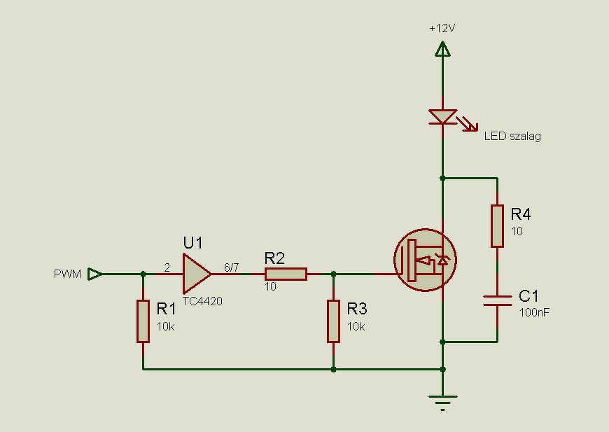

Led szalag pwm vezérlést kell megoldanom. Már elkészítettem a nyákot, össze is raktam és akkor ért a felismerés, hogy a tranzisztorok pont fordított fázisban vezérlik a led szalagot. Viszont, ha megcserélem a pnp és az npn tranzisztorokat, akkor jó lett volna. A cél az lett volna hogy minimális változtatással és az eredeti nyák megtartásával tudjam korrigálni a hibát. De már látom, hogy ez nem fog menni, így új nyákot készítettem és beiktattam egy fázis fordító tranzisztort. A legelőszőr csatolt rajz alapján készült el a nyák.

Így néz ki, amit megépítettem. N-fet a vége.
(#) usane válasza Vacok hozzászólására (») Jún 25, 2020 /
Na igen. Így átlátva már nem jó ötlet. A Q1 CE-feszültsége gondot okozhat. A legegyszerűbb az lenne ha az Q1 is FET lenne.

Au... ezzel nem is számoltam. Valami sebes meghajtást szeretnék megépíteni, ugyanis a feten 15A fog keresztül szaladni. A pwm jelnél jó lenne, ha minél rövidebb idő alatt kinyitna illetve lezárna.
(#) Bakman válasza Vacok hozzászólására (») Jún 25, 2020 /
FET meghajtó IC még nem jutott eszedbe?
(#) Vacok válasza Bakman hozzászólására (») Jún 25, 2020 /
Nem akartam ennyire túlbonyolítani, de valószínűleg az lesz a vége. Bár ha 2N3904 tranzisztort használok Q1-nek, akkor jól beállítva 0.2V is lehet a Q1 UCE.
Pedig azzal jóval egyszerűbb lehet a dolog. TC4420 és TC4429 egyező IC-k, csak a 29 végű invertál, már ha arra van szükség.

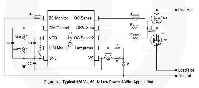

Csak hogy egyértelmű legyen; én az alábbi linken lévő 2. és 3. ábrán lévő kapcsolásról beszélek: Bővebben: Link
A viszonylag kis teljesítményű opto-mosfet reléken kívül nem tudok róla, hogy ilyen belső elkötésű dual fet kapható lenne egy tokban.

A gyakorlatban már régóta szokás a source pontjuknál közösített soros feteket AC jel kapcsolására használni.
(#) Bakman válasza Peter65 hozzászólására (») Júl 30, 2020 /
Tudom, ez nem is kérdés. Az eredeti felvetés az volt, hogy folyhat-e mindkét irányban áram, ha nyitva a MOSFET. Vannak direkt ilyenre fejelsztett IC-k is. A "probléma" a záróirányú dióda.
