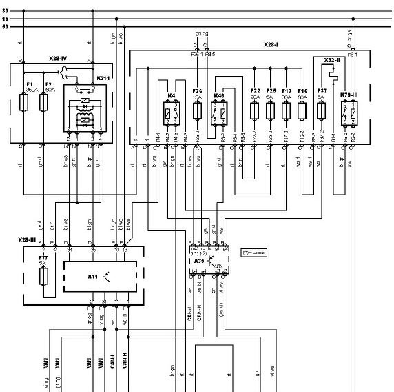

(#) VIM válasza oatis hozzászólására (») Dec 3, 2020 /
Szia! Megnéztem a rajzon, hogy hogyan alakulnak ki a kapcsolatok pl. generátor és önindító között. Találtam olyat, hogy hőbiztosíték van a generátor pozitív és az önindító pozitív ága között. A generátorról piros/sárga csíkos vezetékben van az összeköttetés az önindítóval, abban keresendő. Kettő darab van párhuzamosan kötve de az értékekről semmi információ nincs. Szerintem a piros/sárga csíkos vezeték két végét kell óhmikusan kimérni, nem-e kimelegedett valamelyik vagy mindkettő biztosíték és ezért nem tölt "rendesen" a generátor. Ezt egy "ABFA" motorkódú rajzról néztem de a "QWFA" az már teljesen más CAN-bus-os. Ez utóbbiban az ECU és a komfort elektronika szól közbe és engedélyez vagy nem.
(#) oatis válasza VIM hozzászólására (») Dec 3, 2020 /
Teli találat. Az enyém QWFA.
Ehhez a motorkódhoz ezek a rajzok tartoznak.
(#) VIM válasza VIM hozzászólására (») Dec 3, 2020 /
-a K214 az akku kiegészítő reléje
-a K4 az önindító reléje
-a K46 a motorvezérlő reléje
-a K79-III a gyújtás fő áramköri reléje
-az A11 multifunkciós kontroll modul
-az A35 maga a motorvezérlő
-az A77 a kijelző (műszerfalban)
-az X1 DLC
