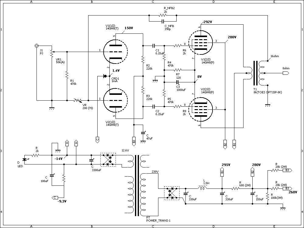

(#) abraboro hozzászólása Jún 21, 2008
toyboy kérésére Itt a táp rajza. Ez lesz a PCL86PP tápja. Ez egy másik kapcsolás, meg itt van az audio innovation amit meg fogok csinálni. De lehet, hogy annyit fogok rajta változtatni, hogy a két trióda katódját a másik rajz alapján -9.3V ra rakom, nem egy 1K-s ellenállással a földre.

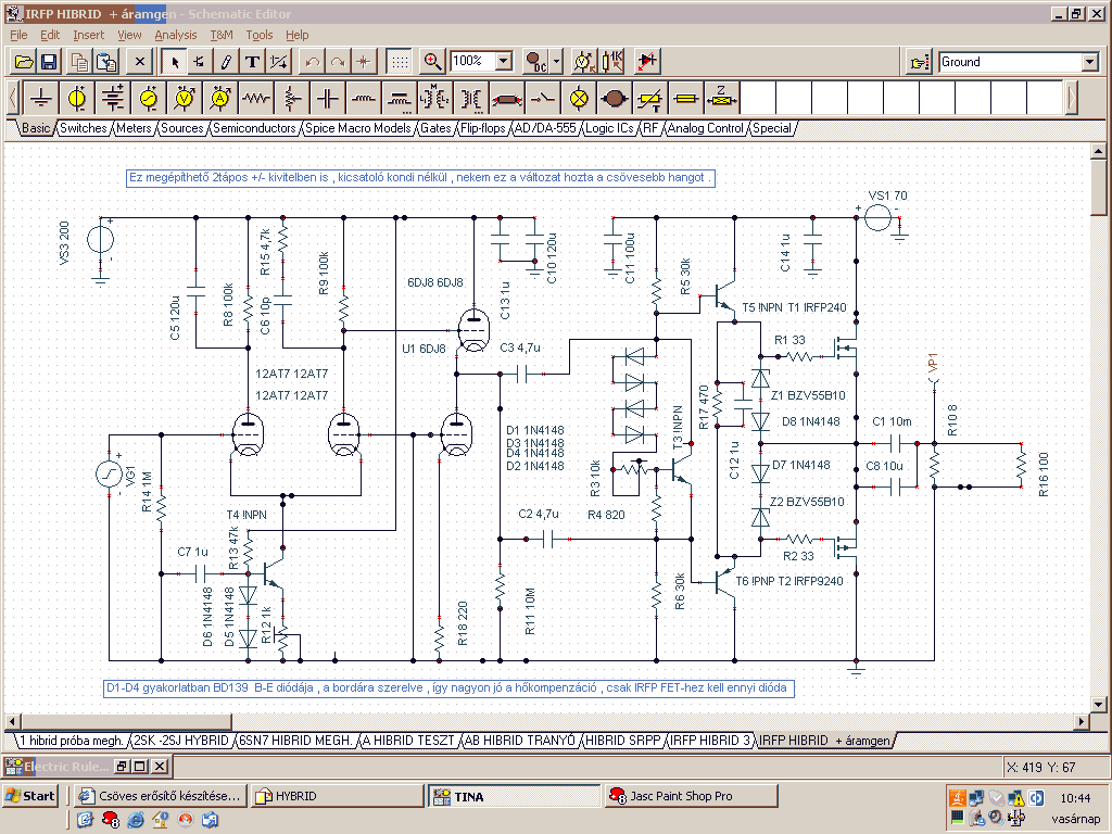

Szia !
Itt az egyszerűbb hibrid rajza ,.bár a csöves része nem annnyira.....
Ha megcsinálnád , akkor további info is mehet , a beállításokhoz és egyebek ...
Galériában rátalálsz a megépített változatára , fekete dobozban , félvezetős része 2db . trafóról , de minden táp dupla L/R külön .
Csöves meghajtása lehetne minimalistább is , de arra törekedtem ,hogy erősítés során egyetlen fokozaton sem forduljon fázis , ez így teljesül , kimenete is jól terhelhető aktív katódkövető miatt ..
Megépíthető kettős +/- táppal is , kipróbáltam , nekem ez a változat , az 1 tápos hozta jobban a csöves hangzást .
Alkatrészek beszerezhetők és nem drágák , jobb FET-tel 2SK1058 / 2SJ162 is megépíthető és a hőkompenzáció is egyszerűbb lenne , de nagyon drága fetek és sok a hamisítvány közöttük ...
Visszcsatolás nélkül 1% alatti torzítással 40W jön ki , kapacitív terhelést is jól tűri .
Ha lenne még kérdés , akkor javasolnám a többit magánban , mert it nagyon sok ez a félvezető mennyiség

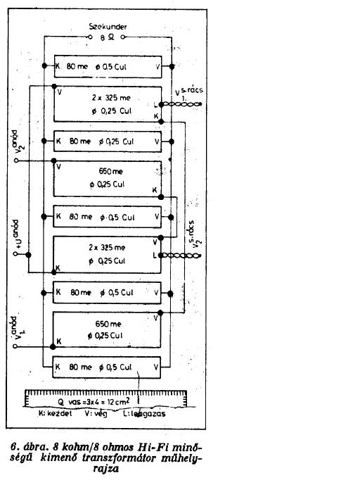

(#) djhans válasza CHZ hozzászólására (») Jún 22, 2008
Itt van a kienő rajza el84-hez 15W-ra UL-el. Köpeny trafóra. 25%-nál van az UL. És a tekercsek úgy vannak összekötve hogy szimmetrikus legyen a két oldal ellenállása. Szerintem ez jó lenne nekem csak SM74-re átszámolt menetszámokkal. Mit gondolsz?
(#) djhans válasza djhans hozzászólására (») Jún 22, 2008
Ugye UL-ben van a nagyobb teljesítmény?
(#) CHZ válasza djhans hozzászólására (») Jún 22, 2008
Nem UL -ben , pentódában nagyobb a watt !
