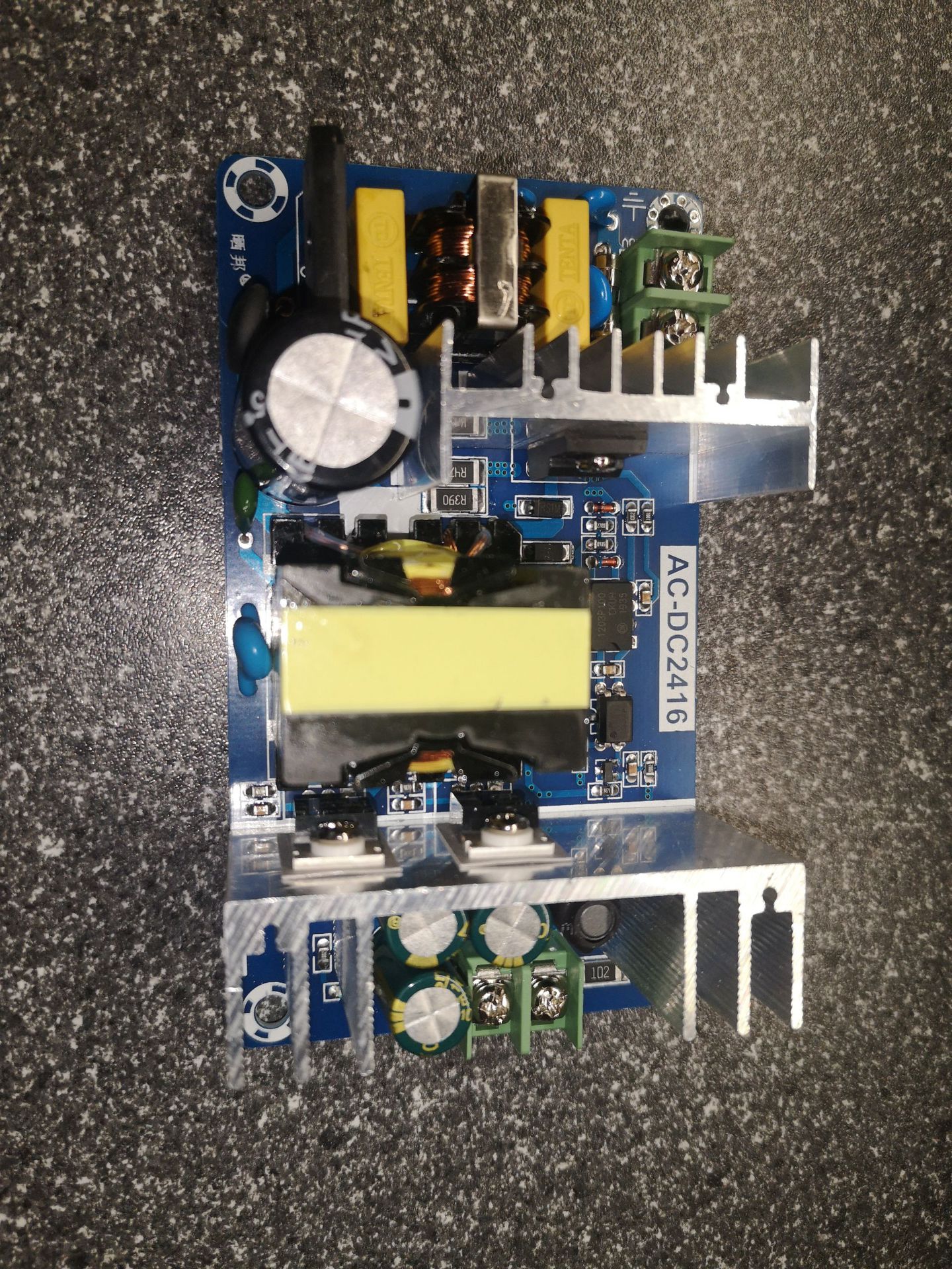

(#) Johnny0004 hozzászólása Feb 12, 2021 /
Sziasztok! Vettem egy 36V DC tápot, a kimeneten megfelelő a tápfeszültség, viszont bekapcsolva 10-15 másodperc alatt 60 fokos a diódák bordája, mérve minden alkatrész jónak tűnik, .
Találtam hozzá egy hasonló rajzot, egyszerű nagyon, még sem értem mi okozhat ilyen problémát. Van esetleg ötletetek? Köszi.

(#) deebo válasza Johnny0004 hozzászólására (») Feb 12, 2021 /
Ha 35V-os kondik vannak bee és 36V a kimenő fesz, akkor a melegedés papírforma, majd persze a robbanás is.
(#) Johnny0004 válasza deebo hozzászólására (») Feb 12, 2021 /
50V-osak a kondik. A diódák bordája melegszik. Ez a rajz egy 12V-osé, de ugyanez a táp csak 36V-os verzióban, csak a sémája miatt tettem fel..
A hozzászólás módosítva: Feb 12, 2021
(#) pipi válasza Johnny0004 hozzászólására (») Feb 12, 2021 /
Terheletlenül, vagy terhelve?
Mekkora árammal terhelve? A diódán esik valamekkora feszültség, megszorzod a terhelőárammal, és máris látod a bordát fűtő teljesítményt...
Tegyél rá egy pici lassúbb fordulatú ventillátort, sokat számít
(#) Johnny0004 válasza pipi hozzászólására (») Feb 12, 2021 /
Az a baj terheletlenül csinálja ezt, bocsánat ezt nem írtam oda.
(#) tothbela válasza Johnny0004 hozzászólására (») Feb 12, 2021 / 1
Ha terheletlenül melegszenek a diódák, akkor a letörési feszültség közelében dolgoznak. Széles (85-250V) bemeneti feszültség tartományban üzemelő tápoknál elég nagy a diódák feszültség terhelése. 110V-ról simán megy, 230V esetén pedig már szenved. Meg kellene nézni szkóppal.
(#) Johnny0004 válasza tothbela hozzászólására (») Feb 12, 2021 /
2db MBR 20200 dióda van benne, a bemenete 220V-ra van rajz szerint. Egyébként kettő ilyen táp van, mind kettő ugyanezt produkálja.
(#) Epu2 válasza Johnny0004 hozzászólására (») Feb 12, 2021 / 1
A 36V-nál vannak az MBR diódák. Elvben elégnek kellene lennie. 200 V-os. A melegedést valami parazita áram okozhatja.
(#) Johnny0004 válasza Epu2 hozzászólására (») Feb 12, 2021 /
Persze a kisfeszültség egyenirányítását végzik. Milyen parazita áramra gondolsz, amitől 15 másodperc alatt 60 fokos a borda?
(#) pipi válasza Johnny0004 hozzászólására (») Feb 12, 2021 / 1
Hamis MBR? lehet hogy csak átszitázott 40V-os schottky? vagy nem is schottky?
Ha ennyi idő alatt felfűt, ott nem kevés teljesítmény megy a levesbe/fűt..
A trafó nem meleg?
Az nem, bár 1 percnél tovább nem hagytam, mert akkor már a borda égeti a kezet. Mindegy akkor elengedem, visszaviszem a tápokat, köszi a segítséget mindenkinek.
Hol vetted? Link esetleg?
Jófogásról vettem, az illető meg nyílván kínából rendelte.
Akár innen.
(#) ferci válasza Johnny0004 hozzászólására (») Feb 13, 2021 / 1
Nagyjából hasonló váltófeszről próbáld ki külön-külön egyutas ( hasonló ) egyenirányítással, 1-2 amperrel ( 3x12 voltos izzókkal), hogy jobban lásd is. Kis hűtést tegyél rájuk.
Ha itt nem tapasztalsz semmi különöst ( jó, ha sacc fél fénnyel világítanak ), akkor teszteld egyenfeszről, 1 amper terheléssel, mekkora a nyitóirányú feszültségesés rajtuk, hasonlítva az adatlapihoz ( 0.45...0.5 V ).
Utána ha van mivel, tápláld meg a rajzon lévő fojtó bal oldalán lévő ponton ( c14+) 30-34 volt egyenfesszel, látsz-e bármekkora fogyasztást.
Ezekből talán kiderül a hiba forrása.
Ha nem viszed vissza a tápot..
(#) Johnny0004 válasza ferci hozzászólására (») Feb 13, 2021 /
Kipróbáltam labortáppal c14+ pontján kb. 30mA áram folyik csupán (van egy led ellenállással, meg 1kOhm lezárás a panelon), akkor igazatok lesz a schottky diódákkal lesz a baj. Köszi.
