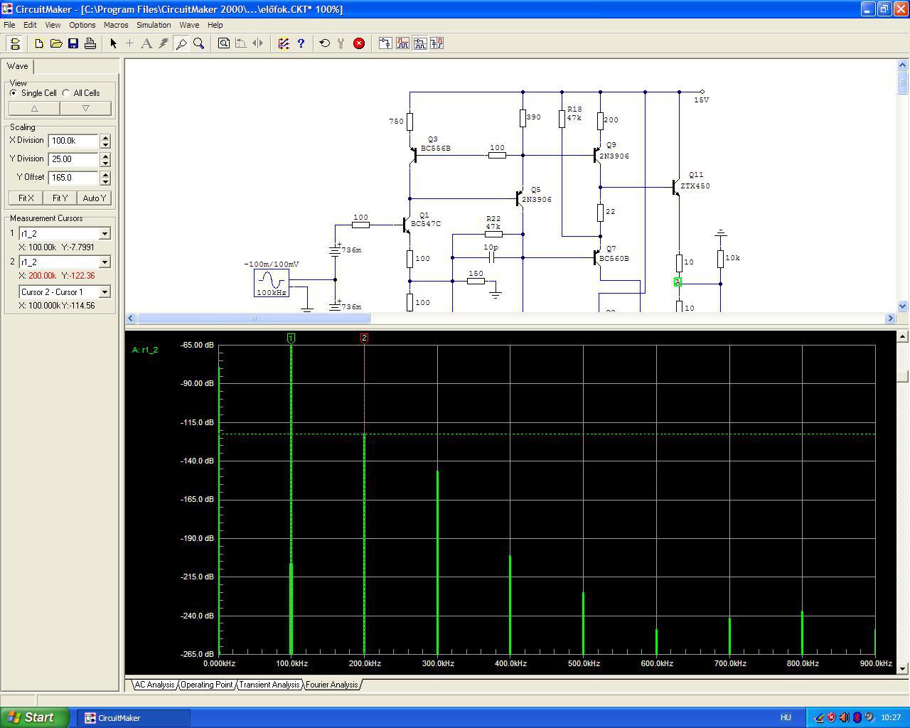

(#) Karesz 50 hozzászólása Dec 20, 2021 /
Már megint elkapott a gépszíj. Úgy alakult, hogy mi lenne ha a építenék a mostani PWM előfokomnál
- amit nagyon szeretek egyébként és teljesen elégedett vagyok a hangjával is - egy 40 dB-lel kisebb torzítású, 40dB-lel gyorsabb előerősítőt, 40 dB-lel jobb tápegységgel, 12 dB-lel jobb nyák tervvel. Vajon mennyivel szólna ez szebben és ha igen miért nem?
DC-18 MHz-es átvitel, sok nulla a THD-ban, 94+48 dB-es tápelnyomás 100 Hz-en, néhány apró trükk és újítás itt-ott a kapcsolásban - persze lopkodtam is ha volt honnan - de főleg magamtól.
Evolúció... vagy mi (ha létezik ilyen fogalom az előerősítésben).
A munka töredékével már készen vagyok, innen már nincs visszaút. Ha járódik majd legalább 300 órát - ami nálam kb. két év - beszámolok a hangjáról. De lehet előbb is jelentkezem ha olyan lábbal kelek fel éppen.

(#) segítő válasza Karesz 50 hozzászólására (») Dec 20, 2021 /
Szerintem hasznosabban is el lehet tölteni az időt. A 80-as években megépítettem a BJ CODD? féle RIAA korrektort. 4 db diszkrét, tranzisztoros felépítésű "IC"-vel. Azaz 4x12=48 db!! még hamisítatlan,drága tranzisztorral. Időpocsékolás volt. A haverom negyedannyi alkatrészt tartalmazó Kanédája sokkal jobb volt. A piactérre sok út vezet..
(#) Karesz 50 válasza segítő hozzászólására (») Dec 20, 2021 /
Azt én is megépítettem és én is azonnal szétszedtem. Mai szemmel nézve számtalan sebtől vérzik - bárki is volt az a B.J. Codd, jól elcseszte.
Ezt a kapcsolást már kipróbáltam fejhallgató erősítőként. Nagyon ott volt. Ezért mertem venni a bátorságot és a szabadidőmet, hogy hátha előerősítőként is "nagyon ott lesz". Senkit nem fogok hibáztatni érte ha mégsem így történne, csakis magamat. Folyamatosan mantrázom, hogy a 2x36 tranzisztoros mc bemenetű RIAA korrektorom is jól sikerült... ez is jó lesz.... az is jól szól... ez is jól fog szólni... és így tovább, amíg el nem alszom. Hatásosabb, mint birkákat számolni.

(#) sutemenyx válasza Karesz 50 hozzászólására (») Dec 21, 2021 / 1
Miért kell erősítés?
Próbáltál már egy sima A-osztályú emitterkövetőt JFET bemenettel, ami közvetlen a potira van kötve?
(#) Karesz 50 válasza sutemenyx hozzászólására (») Dec 21, 2021 /
Még ilyet is próbáltam gyerekkoromban. Nem is szólt rosszul. De annyira jól sem.
