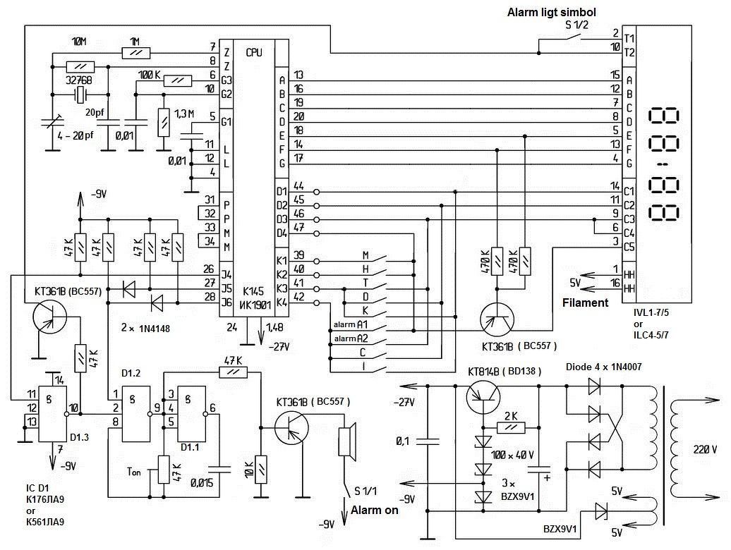

Nálam egy Elektronika 11-03 típusú óra van és a problémám a következő vele.
A középső pont szegmens halványan világít ha kihúzom a konnektorból akkor az összes szegmens felvillan a kijelző.
Kondenzátort már cseréltem benne 100µF 50V (100µF/63V).
Trafóját mértem az jó.
A kondi is 27V-ot kap.
Esetleg lenne e valakinek tapasztalata hogy hol keressem a hibát?
(#) kisgeri válasza tandem hozzászólására (») Jan 20, 2021 /
Órajel van egyáltalán? A kvarc is szokott rossz lenni időnként.
(#) tandem válasza kisgeri hozzászólására (») Jan 26, 2021 /
Ma cseréltem kvarcot de semmi változás.
A fűtőszál haloványan (izzik)
Még a két kapcsolóra gyanakszom mert nem igazán szuperálnak egyiket be sem lehet nyomni rendesen. Kipucolom aztán meglátom mi lesz.
(#) tandem hozzászólása Jan 26, 2021 /
Ha lejjebb vittem a feszültséget az órának, (27-ről 15V-ra) akkor néhány szegmens világít de nem csinál semmit.
Lehet hogy a K145NK1901 ic rossz :/
Ötlet esetleg valakinek?
(#) kisgeri válasza tandem hozzászólására (») Jan 26, 2021 /
A kapcsolási rajza nincs meg nekem így hirtelen, de ebben mindent 1db IC old meg. Sajnos előfordulhat hogy rossz, de ebayen biztosan beszerezhető, kérdés mennyiért. Jó lenne oszcilloszkóppal rámérni, hogy melyik lábon milyen életjel van, avagy nincs... Az órajelet is emiatt kérdeztem, mert ha az nincs, akkor a kijelzés sem megy.
Szerk: találtam közben valami rajzokat, de nem látom, hogy az órajel bárhol ki lenne vezetve az IC-ből. Esetleg a kvarc kondenzátorát és trimmerét is nézd meg.
A hozzászólás módosítva: Jan 26, 2021
(#) Hp41C válasza kisgeri hozzászólására (») Jan 27, 2021 /
A nagy IC 2. lábán elvileg a 32768 Hz frekvenciájú négyszögjelnek meg kellene jelennie, ha a quartz oszcillátor beindul.
(#) proba válasza Hp41C hozzászólására (») Jan 27, 2021 /
Az esetleges feszültség is jelezheti az oszcillációt. Ha mindkét lábon közel azonos, de nem tápfeszültség közeli érték van, az szerintem működő oszcillátort jelez.
(#) tandem válasza proba hozzászólására (») Jan 28, 2021 /
Majd beindítom a csöves oszcilloszkópomat és megnézem a jelet. De megmérem a feszt is. Köszönöm.
(#) kisgeri válasza Hp41C hozzászólására (») Jan 28, 2021 /
Igazad van, a másik rajzot néztem jobban át, ezt csak felületesen. Tényleg ott van
Kíváncsi vagyok tandem mit lát majd a mérések után.
