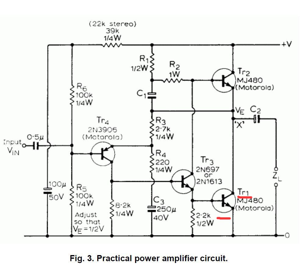

![]() Én az alapvető eredeti leírásra támaszkodtam, bízva a Szerző alaposságában, tudásában. (Remélve titkon, hogy a felharmonikusok nem 20V cs-cs-ig vannak a zenébe, de ez csak az egyéni elképzelésem.) Alább írja, melyik tranzisztornak kell a jobbiknak lennie, ha nem egyformák. Az eredeti dokumentumból a gugli fordította: Idézet: „Megfelelő tranzisztorok Néhány kísérletet végeztek annak meghatározására, hogy az áramkör teljesítményét milyen mértékben befolyásolták a használt tranzisztorok típusa és áramerőssége alapján. A várakozásoknak megfelelően a legjobb teljesítményt sikerült elérni amikor nagy nyereségű tranzisztorokat használtak, és amikor a kimeneti fokozat egy párosított párt használt. Nem megfelelő helyettesítője ismert a meghajtó szakaszban használt 2N697 / 2N1613 típusnak, de példák erre a tranzisztorra három különböző gyártó típusát használták, látszólag azonos eredménnyel. Hasonlóképpen a használata alternatív típusú bemeneti tranzisztorok nem okoztak látható változást a teljesítményben, és a Texas A 2N4058 műszerek teljesen felcserélhetők a prototípusban használt Motorola 2N3906 készülékkel. A legjelentősebb teljesítményváltozásokat a kimenet jelenlegi erősítési jellemzőiben tapasztaltuk tranzisztor pár, és a lehető legalacsonyabb torzítás esetén bármely párral, a feszültség azon a ponton, ahonnan a a hangszóró betáplálását úgy kell beállítani, hogy a tápvezeték potenciáljának felénél 0,25 volton belül legyen. Az egyéb eredményeket a 2. táblázat foglalja össze. Az ezekben a kísérletekben használt tranzisztorok a Motorola MJ480 / 481, a (6) kivételével Texas 2S034 eszközöket próbáltak ki. Az ebből levonható fő következtetés az, hogy a típusa A használt tranzisztor nem feltétlenül fontos, de ha vannak különbségek a kimeneti tranzisztorok esetén szükség van arra, hogy a nagyobb erősítésű eszközt a Tr1 helyzetben használja.” A képek metszve az eredeti dokumentumból. A hozzászólás módosítva: Aug 24, 2021
Ez érdekes. Az Ágoston könyv pont fordítva írja a végtranyók különböző erősítése esetén a pozíciókat. Ott azt írja, hogy a Q4-nek kell nagyobb bétájúnak lenni, és a rajzában a Q4 van felül. Itt meg a Tr1-nek, és az van alul.
Na kinek higgyünk? Én inkább JLH-ra szavazok.
Logika...
A méréskor látott 20kHz-jes el felső, pozitív félhulláma torzított - amikor a felső végtranzisztor próbálja a kimeneti áramot a terhelésen áthajtani. Mivel ez nem sikerül neki a berakott mérések és ábràk szerint - mi lehet a probléma fő oka? ![]() TJ.
Szerintem az, hogy a bootstrap elkó túl hamar kisül, és főleg a táp irányában, mert az a kisebb ellenállás. Én eleve a T3 kollektor ellenállásának a közepére kötném a bootstrap elkót. Vagyis úgy, hogy az R1, R2 kb azonos legyen, persze úgy hogy a nyugalmi áram jó legyen. Ekkor a legnagyobb a bootstrap kör időállandója.

...és végül: Mivel lassan a sok bába között elveszni látszik a JLH ![]() A személyes tapasztalatom: 1, Nagy erősítésű pnp és npn meghajtó 2, Nagy erősítésű ( > 100) a végére. Az eltérésű erősítésüket ízlés szerint cserélgetjük egymással alulra-felülre és élvezzük a pár alkatrészből milyen kellemes erősítőnk született. Részemről örültem, ha bárki hasznát veszi a tapasztalataimnak. A hozzászólás módosítva: Aug 24, 2021
