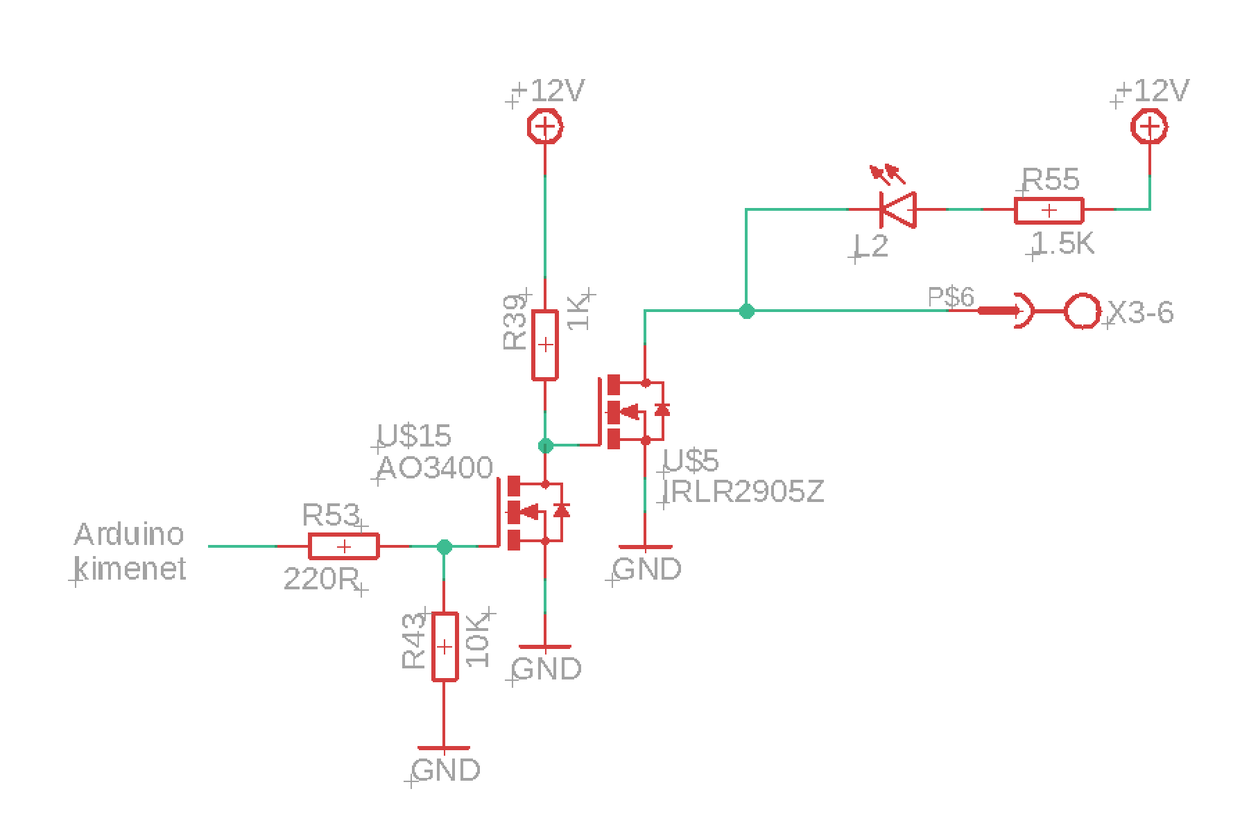

(#) atiotezer hozzászólása Szept 17, 2021 /
Ez így működőképes?
(#) Bakman válasza atiotezer hozzászólására (») Szept 17, 2021 / 1
Igen, működőképes, csak pazarló. Ha már mikrokontroller kimenet, akkor a programból egyszerűen átírható a kimenet vezérlése aktív alacsonyról aktív magasra, így az első fokozat (AO3400) akár el is hagyható.
(#) Epu2 válasza atiotezer hozzászólására (») Szept 18, 2021 /
Szerintem nem. A kimeneti 3,3V annyira le van osztva, hogy az első MOSFET csak lesni fog.
(#) kendre256 válasza Epu2 hozzászólására (») Szept 18, 2021 /
Szerintem elnézted valahogy, mert szinte semennyire nincs leosztva (a 10k-hoz képest a 220 Ohm mintha ott sem lenne). Az a fet pedig már 2V gate feszültségre kinyit.
Nézegettem az IRL2905 adatlapját, valószínűleg 3V-al is vezérelhető (nem tudjuk mekkora áramot kell kapcsolnia), és így kihagyható az első fet, ahogy Bakman írta.
(#) Epu2 válasza kendre256 hozzászólására (») Szept 18, 2021 /
Igazad van. Bocsi! Benéztem.

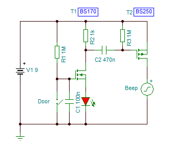

(#) proli007 válasza Macsek71 hozzászólására (») Szept 21, 2021 /
Hello! Lehet ilyesmit bagóért kapni. Ez ugyan nem tudja egészen azokat a funkciókat amit szeretnél, de alapvető dolgok benne vannak. Úgy mint a mágnes, a Reed kontakt, és a nyikorgó. Ha ezt kiegészíted a mellékelt áramkörrel, akkor azt fogja tenni amit szeretnél. 10uA alapfogyasztásával, egy 9V-os elemről akár 20000 órát is működhet (ha nem nyitnák ki az ajtót).

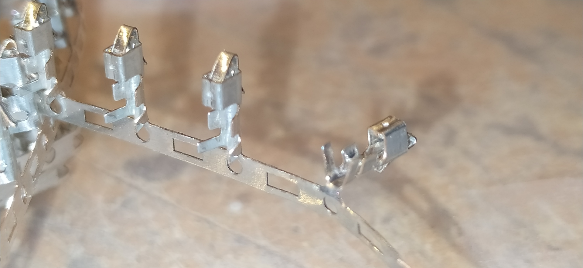

(#) Kovidivi hozzászólása Szept 22, 2021 /
Hello.
Ezt a krimpelni való hüvelyt hogyan tudnám a leggyorsabban/legegyszerűbben levágni a gyűjtő csíkról?
Köszi.
