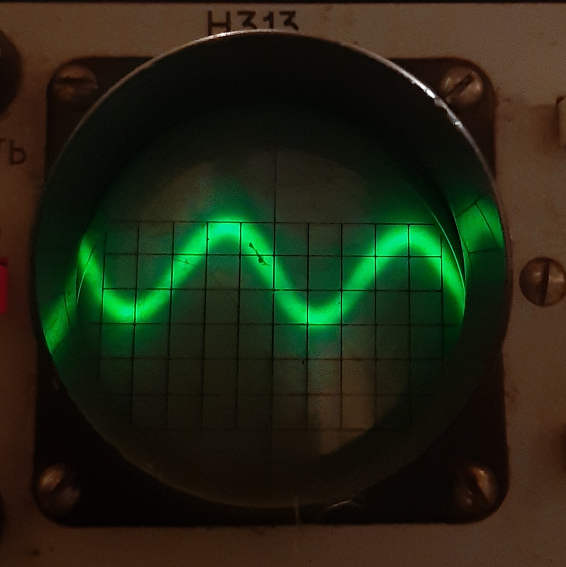

(#) GPeti1977 hozzászólása Dec 28, 2021 / 1
Kicsi zajos jel így látszik a képen egy analóghoz képest, nem is jó de nem is rossz.
(#) GPeti1977 válasza GPeti1977 hozzászólására (») Dec 29, 2021 / 1
Egy bit hiányzott, ilyen a kép hogy javítottam, tudom magamban beszélek csak nem akarom hogy egy rossz kép maradjon fent.
