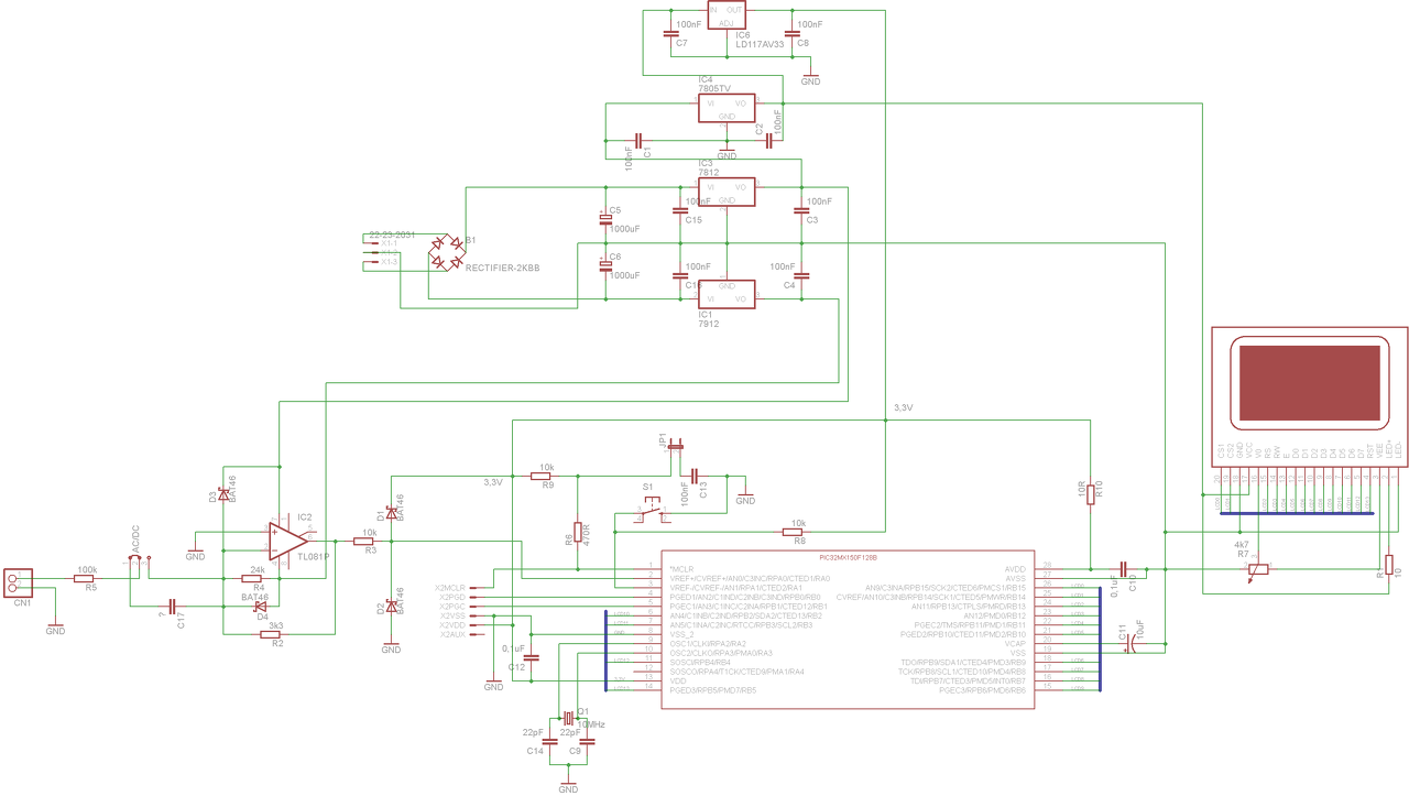

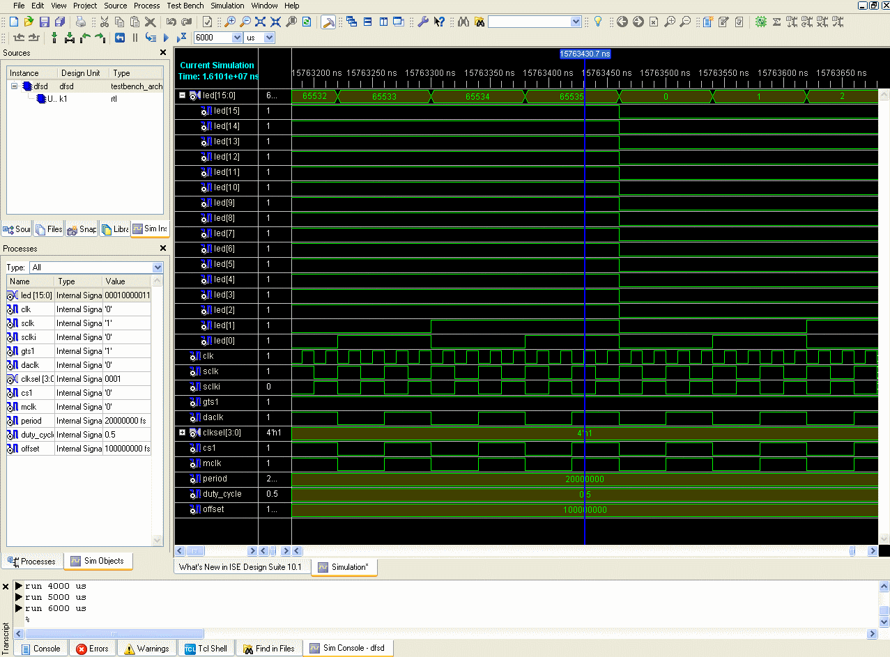

Korábban már elég sokszor felmerült a témában az SRAM és ADC mikrovezérlővel való címzése. Sebesség tekintetében ez nagyon lassú. A 40MIPS-s dsPIC-el és a 80DMIPS-es PIC32-vel 3-4MSPS mintavételi sebességet lehet elérni és ez idő alatt a mikrovezérlő más feladatot nem tud végezni. Esetleg a Microchip új PIC32MZ sorozatával érdemes próbálkozni. Ez 330DMIPS-s.
Címzésre én FPGA, CPLD, CMOS-ic t javaslok.
Mivel a saját projektem parkoló pályán van már régóta és az elképzeléseiddel egyezik, ezért úgy döntöttem hogy a kapcsolási rajzokat és a VHDL forrást nyilvánossá teszem. Mintavételezési problémáim voltak. Négy verzió készült, de mindegyiknél ugyanez a probléma merült fel. A tápellátási hibára gyanakodtam, de egyre inkább azt gondolom a CPLD panellal van a probléma. Pontosabban az áramkorlátozó ellenállásokkal.
Akkor kezdem a CPLD panellal. A kapcsolási rajzon a lábakat átneveztem. Sajnos ma már nem tudom beszkennelni. Láthatóan más célra készült
(#) bbatka válasza bbatka hozzászólására (») Jan 22, 2014 /
Az utolsó, azaz négyes verzió. Szétbontottam a panelt két részre hogy az autorouter külön huzalozza.
Hármas verzió.
Kettes verzió a neve ellenére.
dsPIC kapcsolási rajz.
