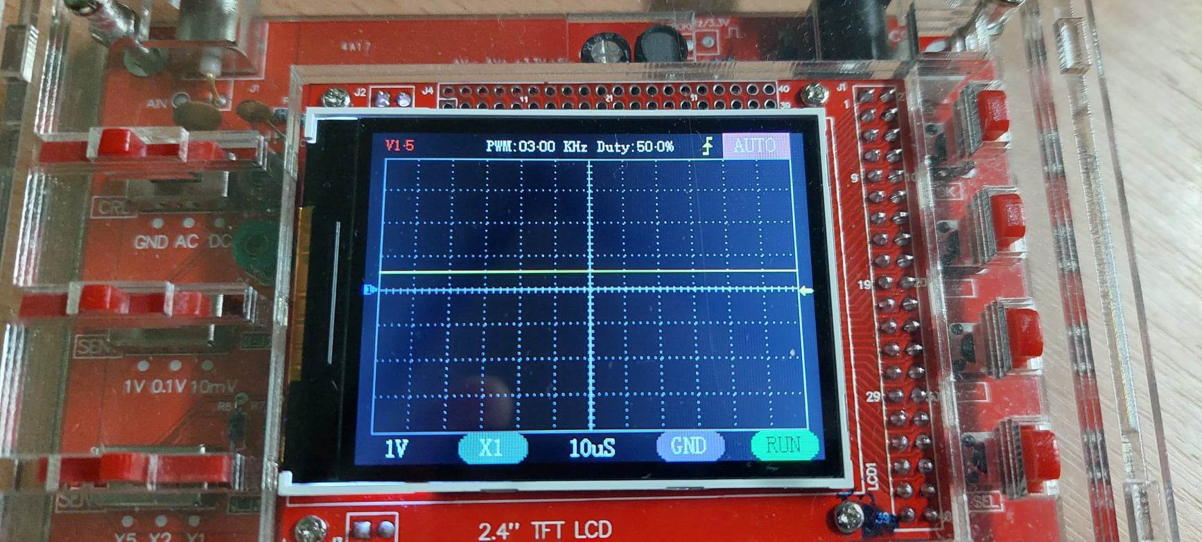

Egyeztlen mérés kapcsán vettem magamnak egy pici Oszcilloszkópot. Nem értek hozzá, sosem gondoltam, hogy nekem ilyenre nagy szükségem lenne, de mit lehet tenni, senki nem tudta megmondani, hogy a dízel autóm porlasztói mekkora feszültséggel vannak vezérelve? Így jutottam el arra az elhatározásra, hogy kell egy oszcilloszkóp. Nos! Mára meg is jött. Tényleg működik, de az a helyzet, hogy rákötök egy AAA ceruza elemet és 2,14Volt-ot ír ki. Ez így nem az igazi. Nagyságrendileg ugyan tudni fogom, hogy mekora a feszültség, de pontosan nem. Szerintetek lehet ezen valamit állítani, vagy korrigálni? Drágábbat ennél nem igazán akarok venni. Köszönöm!

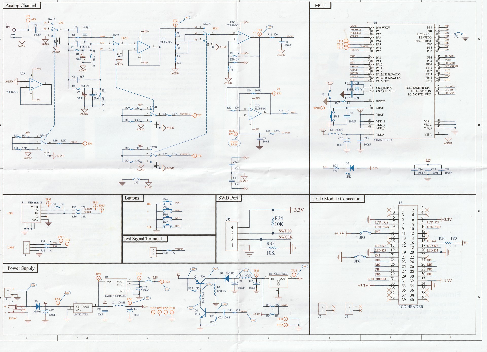

Idézet: „porlasztói mekkora feszültséggel vannak vezérelve” Erősen gyanúsan 12 volttal!! De lehetnek rajta nagyobb tüskék! Idézet: „Mára meg is jött. Tényleg működik, de” Te raktad össze?? Ennek elérhető a kapcsolási rajza, az előosztót kell megvizsgálnod!!
Ha nem kötsz semmi a bemenetre akkor 0V-ot mér? Ha a bemenetet rövidre zárod elmászik ahhoz képest mint ha a levegőbe lóg?

2db kondi van, amit elvileg lehet állítani, de egy videóban úgy értelmeztem, hogy azok a görbék alakját finomítják. Igaz, nem próbáltam, mert ezt a készüléket készen rendeltem.
Az én gyanúm is az, hogy 12 Volttal, de sajnos van egy olyan információm is, hogy 72 Volt megy rájuk. Hozzértő írta ezt a 72 Voltot, de nem tudom, hogy összetéveszthette-e a piezzo-s porlasztóvan? Annak ugyanis 185 ohm körüli az ellenállása. Nekem viszont mágnestekercses porlasztóim vannak és multiméterrel 0,3 körül mérem az ellenállását. Lehet hogy pontatlan a műszerem, de 1ohm alatt van az biztos. Arra pedig ha 72 Voltot engedek, az totális zárlati áram szerintem.
Nos! Ezt bizonyítandó, szeretném konkrétan megmérni. Nem én raktam össze. Ez készen érkezett. Csak a kis plexi dobozát kellett összerakni. Nincs hozzá szonda sem, de rendeltem külön. Nemsokára lesz az is. Igen. A csomag tertalma volt egy komplett kapcsolási rajz is. Meg is lepődtem. De nem tudom mi az az előosztó. A hozzászólás módosítva: Nov 27, 2022
0,96 Voltot mutat alapból is. Ha pedig összezárom, kicsit beinog az érték, de azonnal visszaáll 0,96 V-ra
A 0.96V alapból az nagyon nem jó. Itt egy videó hogyan kell a nulla szintet bekalibrálni. Amíg ezt nem teszed meg hülyeséget fogsz vele mérni. A trimmerek pedig csak a négyszögjel beállításra szolgálnak. Arról is találsz videót hogyan kell beállítani.
Értem. Tehát ha ezt én is megcsinálom, ami a videóban van, akkor alapból nullát fog mutatni és talán pontosabban is mér majd?
Annyi van még, hogy nekem olyan a készülékem, hogy nincs rajta a DSO 138 felirat és kicsivel másképp néznek ki a kijelzőn megjelenített dolgok. konkrétan, az elhelyezésük más. Ezen kívül, mivel ez a készülék készre forrasztott állapotban lett rendelve, így nincs benne az a kis kapocs féle, ami a tesztjel miatt lenne benne. Gondolom, a nélkül nem lehet így állítgatni igaz? Nem gond, csak akkor forrasztanom kell bele egy olyan lábat.
Igen. Tudom. Már nézegettem. Majd forrasztok bele. |
