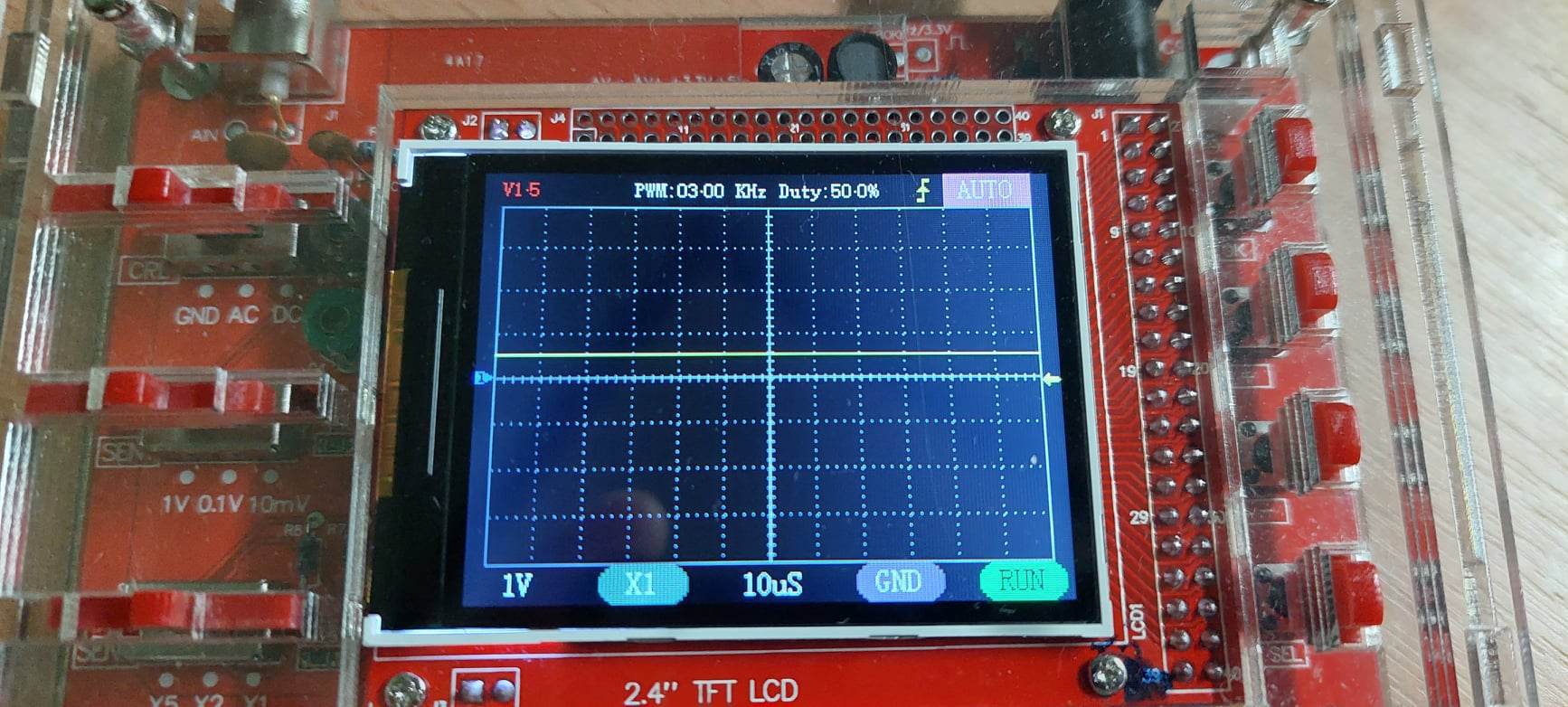

(#) Honda130 válasza benjami hozzászólására (») Nov 27, 2022 /
0,96 Voltot mutat alapból is. Ha pedig összezárom, kicsit beinog az érték, de azonnal visszaáll 0,96 V-ra
(#) benjami válasza Honda130 hozzászólására (») Nov 27, 2022 /
A 0.96V alapból az nagyon nem jó. Itt egy videó hogyan kell a nulla szintet bekalibrálni. Amíg ezt nem teszed meg hülyeséget fogsz vele mérni. A trimmerek pedig csak a négyszögjel beállításra szolgálnak. Arról is találsz videót hogyan kell beállítani.

(#) Honda130 hozzászólása Nov 30, 2022 /
Hát srácok, az az igazság, hogy kinullázni nem igen tudom a feszültség mérést.
Ami a típust illeti, minden videóban egy másik fajta Oszcilloszkóp szerepel. Úgy értem, hogy mindegyikben ugyanaz van, de nem olyan, ami nekem érkezett kínából.
Ha a képeket megnézitek, akkor látszik, hogy az alap képernyő teljesen más. A hirdetésben olyan oszcilloszkóp van, aminek a kijelzőjén felül van egy vízszintes csúszka. Az én változatomon ilyen nincs. És a beállítható opciók, vagy módok ikonjainak elosztása is más. De pl. lefutó és felfutó trigger között sem tudok láthatóan váltani. Mint kiderült vált, de nem jelzi ki, hogy épp mire van állítva, csak tapasztalni tudom, hogy másképp mutatja a képet.
Arra tippelek, hogy ezen a példányon egy másik Firmware lehet. Vagy újabb, vagy régebbi. De ezt megmondani nem tudom, mert nekem a kijelző másképp is indul. Ha áram alá teszem, akkor pici idő után azonnal az alapképernyőt mutatja. Nem mutatja előtte az elő képernyőt, a firmware számával.
Lehet ezt valahogy frissíteni? Vagy hasonlót csinálni rajta? Lehet hogy valami gagyi firmware van rajta, aztán azért nem jó.

(#) Massawa válasza Honda130 hozzászólására (») Nov 30, 2022 /
Játszál még pár napig a cuccal, mert minden ott van, csak nem veszed észre.
A felsö csuszka csak akkor jelenik meg, ha széthuzod az X tengelyt.
A trigger az elsö képen felül jobbra van a nyillal a közepén, aminek az iránya mutatja, hogy felmenö vagy lemenö él triggerel. A másik képen ez a rajz alul jobbra van.
Szoval nem kell ott keresni a hibát ahol nincs, hanem ki kell mindent tapasztalni, ha nincs idöd még a használati utasitást sem elolvasni. ( minden ott van).
(#) Honda130 válasza Massawa hozzászólására (») Nov 30, 2022 /
Köszönöm a biztatást!
A csúszka akkor sem jelenik meg, ha úgy széthúzom a jelet, hogy csak egy része látszik!
Nem azt írtam az előző hozzászólásomban, hogy nem találom a trigger jelet, hanem elmondtam, hogy az én változatomon felül van, nem úgy mint más készülékeken. Ezen kívül, az egy dolog hogy felül van, de hiába változtatom meg, "nem" változik az ikon. Tehát: Állítani lehet és tudom is, csak az ikon nem változik felfutóról lefutóra. A mért jelen látom, hogy változtattam, mert ellentétes lesz a jel.
A használati utasítást elolvastam. Több videót megnéztem, magyart és más nyelvűt is. Használatit is töltöttünk le magyar nyelven. Valaki leírta mit hogy kell csinálni.
Hadd mondjam el még egyszer: Ez az oszcilloszkóp nem pontosan úgy néz ki, mint amit a hirdetésben lefényképeztek. A menüje is másképp helyezhedik van elrendezve.
Viszont ezeket nem azért írtam le, mert hibának tartom, hanem pusztán el szerettem volna mondani. A kép, amin a csúszka is van és alul van a trigger ikon, az van általában minden videóba és az aliexpresses hirdetésben is ez volt. Onnan mentettem ki. Amin nincs csúszka, az meg az én oszcilloszkópom.
Hibának egyetlen egy dolgot tartok, amire pillanatnyilag nem sikerült megoldást találni. Bár, az ötlet még nem fogyott el. Ez pedig az, hogy pontatlanul írja ki a feszültséget. Konkrétan sokat ír ki. Alapból sem nullát. Ha összeértetem a plusz-mínuszt, akkor sem. Ha eltolom a nullát a kalibrálás üzemmódban, akkor sem.

(#) Honda130 válasza Massawa hozzászólására (») Dec 1, 2022 /
Kérlek szépen, hogy nézd meg te is jobban! Én már próbálgtom ám ezt kb. egy hete. Nézd meg, hogy az enyémen az Auto kijelzés is fent van, a running helyett nekem lent van a RUN felirat. Ott lenne a felfutás-lefutás trigger ikon. És kinézetre is minden más egy kicsit. De megpróbálom ugyanazzal a beállítással és lefényképezem.
Láthatod, hogy ami "gyári képen szerepel, azon a készüléken a feszültség 0,5Volt. Az én készülékemen 500mA. A 0,2ms az enyéman 200us.
A kapcsolók ugyanúgy állnak.
De szerintem ez nem olyan gond. Lényeg, hogy nincs csúszka és másképp jelez ki mindent. Még a 8 sorban fent lévő adatokat is másképp írja. más a sorrend és most nézem, a gyári képen egy sorral többet is ír ki.
Nem hiszem, hogy nem látszik.

(#) Massawa válasza Honda130 hozzászólására (») Dec 1, 2022 /
E tiedében - bal oldal - szerintem kontaktushiba is van. Az X tengely széthuzoja X5-n van ( bal oldali also kapcsolo) a display meg nem látja (X1-t mutat).
Ez a szkop ( az eredeti is) elég érzékeny a kontatus hibákra meg a forrasztásokra. ( nejem is többször kellett a NYÁKot tisztitani stb.
Innen már mást nem lehet mondani. A displayre nem jutnak el a kellö informaciok.
