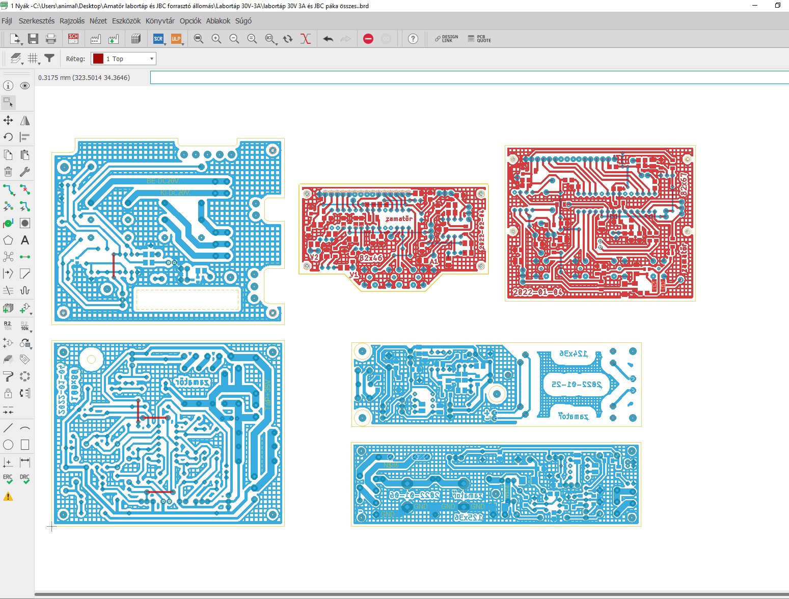

(#) zamatőr hozzászólása Feb 23, 2022 /
Hogy lehet egy "lapra" másolni a brd-eket . A kép szerint megcsináltam (és tudom módosítani is csak a kapcsolási rajzzal már nem szinkronizál) de nem emlékszem hogyan és most nem sikerül újra megcsinálni. Az lbr-t össze tudom másolni de akkor újra kel szerkeszteni a panelt. A cél az lenne, hogy móricka rajzzal és magyarázó szöveggel a vezetékek bekötés egy lapon legyen. A szerkesztésekben lévő jelzett hibákat figyelmen kívül hagytam -ez így jól működik
Köszönön.
A hozzászólás módosítva: Feb 23, 2022
(#) Alkotó válasza zamatőr hozzászólására (») Feb 23, 2022 /
Nem a kérdésedre válaszolva, hanem a céloddal kapcsolatban egy megjegyzés.
Amit szeretnél, az általában része a dokumentációnak, de erre a képmelléklet nem jó, teljesen haszontalan a panelkötések ábrázolása. Ide olyan kép kell, amin a panel dominál, azaz a feliratok, értékek, pozíciók és az alkatrész kontúrok.
Az ilyen dokumentumot, szerintem sokkal egyszerűbb más grafikai alkalmazásokkal elkészíteni, ahol az Eagle panelek csak mint képek jelennek meg. Itt egy példa.
És egy másik.
(#) zamatőr válasza Alkotó hozzászólására (») Feb 23, 2022 /
Hasonló az elgondolás csak én mindent eagle-ben szerkesztek . Tehát alkatrész beültetésről panelkép és azt szerkeszteni ahogyan Te csináltad?
Éppen arra utaltam, hogy ne Eagle-ben szerkeszd, mert az nem képes a minimálisan elvárt grafikai lehetőségekre sem, hiszen nem arra való. Már egészen alapvető rajzoló programok is sokkal hatékonyabb eredményt ígérnek.

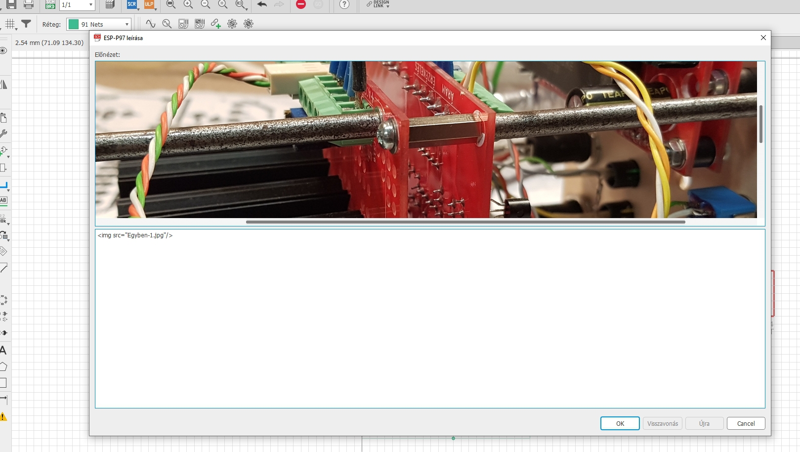

(#) Alkotó hozzászólása Márc 16, 2022 /
Az EAGLE kapcsolási rajz készítő felületére lehet képet beszúrni (magyarázó ábrát, karakterisztikát, stb.)?
A rétegeknek célzott funkciója van, ezért itt nem nagyon tudom elképzelni, de bizonyos rétegek (pl. 97-info) "elbírhatnák" ezt a többletet.
(#) bbb válasza Alkotó hozzászólására (») Márc 16, 2022 /
A leírásba tudsz ábrát beszúrni, mivel az HTML alapon nyugszik. Amikor a leírást szerkeszted, akkor az ábrádat
  1. <img src="valami.jpg"/>
kód beillesztésével be tudod szúrni, de az fontos, hogy a kép legyen a projekt mappájában.
szerk.: ha almappába rakod, akkor "almappa/valami.jpg" is működik, de fontos a kisbetű/nagybetű!

(#) zamatőr hozzászólása Márc 17, 2022 /
Köszönöm a segítő szándékot de elvetem az ötletemet. Maradok egy egyedi rajzoknál és azokhoz teszek magyarázó szöveget. Új alkalmazások megtanulása esélytelen , az eddig használtakkal is egyre nehezebben boldogulok.

(#) Alkotó válasza bbb hozzászólására (») Márc 17, 2022 /
Amit javasolsz, az működik, de nem ad megoldást a problémára. Mellékeltem az eredményt, amin látszik, hogy ott a kép, de nem lehet méretezni, nem látom csak egy kis részét, és ami a legfontosabb, hogy ennek semmilyen nyoma nincs a kapcsolási rajzon.
Az lenne a lényeg, hogy amikor nyomtatom a rajzot, akkor rajta legyen a kívánt "kép", akkora legyen amilyennek én akarom, és ott legyen ahol szeretném.
(#) bbb válasza Alkotó hozzászólására (») Márc 17, 2022 /
A rajzolatra rátenni én még nem láttam módot. Viszont méretezni azt tudod a szabványos html paraméterekkel (height és width).
