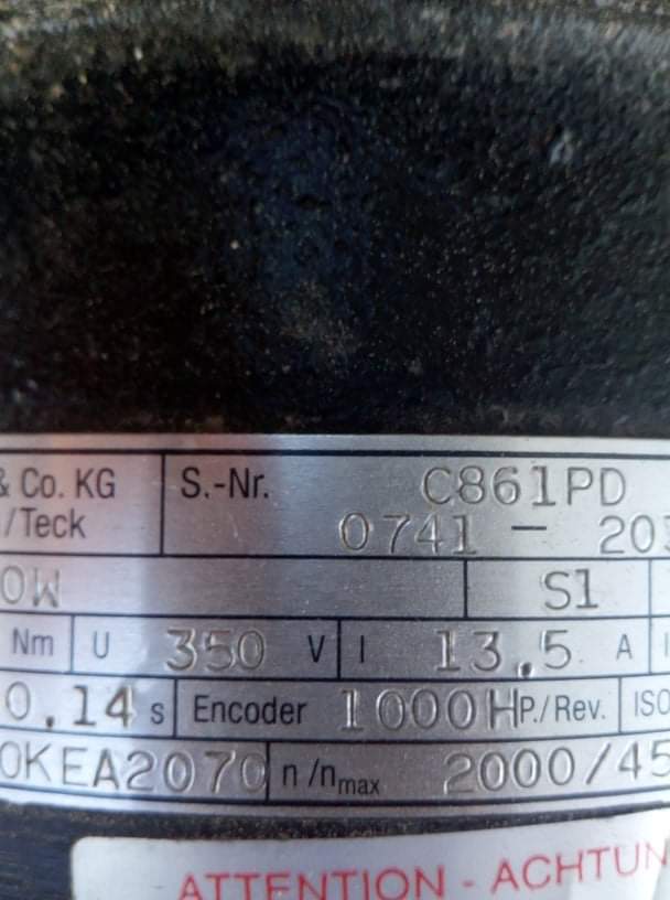

(#) jimmi12 hozzászólása Ápr 6, 2022 /
Sziasztok, a csatolt képen látható villanymotorról tud valaki információval szolgálni? Elvileg valami szervo motor, de nem találok hozzá adatlapot. Ezt be lehet kötni sima három fázisra?
(#) erbe válasza jimmi12 hozzászólására (») Ápr 6, 2022 /
Csakis frekvenciaváltóval. Ugyanis a 350 V, ami szerepel rajta, 4500 fordulatnál érvényes. 3000 fordulatnál arányosan kisebb feszültségről üzemeltethető.
(#) granpa válasza erbe hozzászólására (») Ápr 7, 2022 /
Zavart érzek az erőben.
(#) bandika válasza jimmi12 hozzászólására (») Ápr 7, 2022 1 /
Ha elfordítva fotózod, talán lehetne értelmezni az adattáblát.
