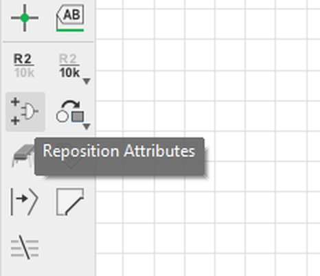

(#) W.A.Lacky hozzászólása Márc 31, 2022 /
Segítséget kérek.
Nem tudok rájönni, hogy egy korábban szándékosan törölt alkatrésznevet hogy tudnék ismét láthatóvá tenni?
A "Name" opcióban látszik az eredeti név, de a kapcs.-i rajzon már nem jelenik meg. Ezt szeretném helyreállítani, de sajnos nem sikerült.
Kérlek tikteket, aki tudja a megoldást, segítsen!
Köszi! W.A.
(#) Alkotó válasza W.A.Lacky hozzászólására (») Márc 31, 2022 /
Ez az ikon visszahozza.
(#) W.A.Lacky válasza Alkotó hozzászólására (») Márc 31, 2022 /
Hálásan köszönöm! Sosem jöttem volna rá.
