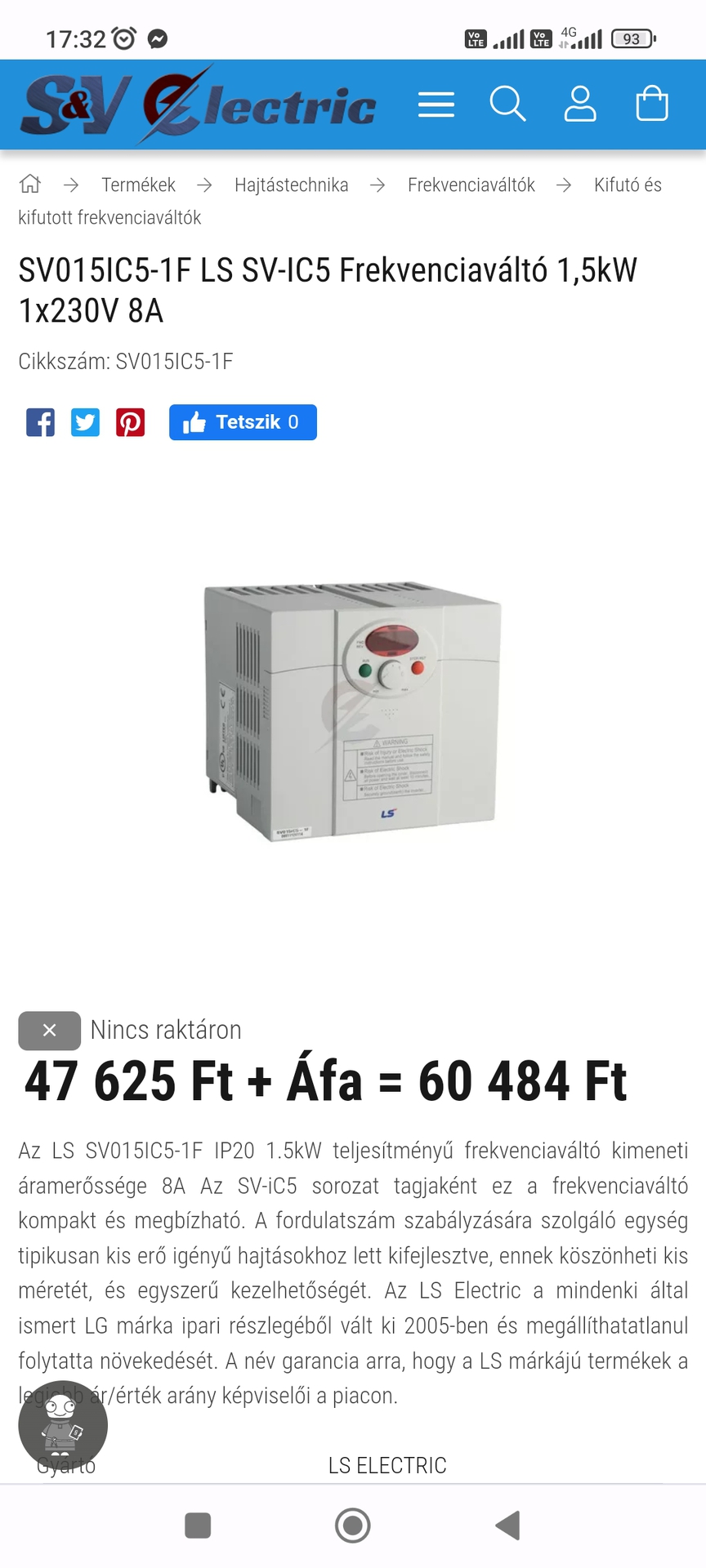

Segítséget szeretnék kérni Tőletek! Egy büfé elszívó motorja elé van egy ilyen beszerelve, amit egy tiltó kapcsoló is kapcsol. A tiltó eddig le volt kapcsolva és most miután bekapcsoltam, mégse indítja a motort. Ráadásul felb@szták a légcsatorna oldalára, ahol kb. 30cm hely van. De hogy tudom elindítani a motort? A kijelző 60.00-at mutat. Se zöld gomb, se piros megnyomásakor nem történik semmi. Köszönöm hu Idézet: „XVIII. Csak egy helyen kérdezz! A fórumon egy kérdést egyszerre csak egy helyre tegyünk fel. Amennyiben több helyre is beírjuk ugyan azt a hozzászólást, a moderátorok kérdés nélkül törölhetik hozzászólásainkat és ki is tilthatnak türelmetlenség és tiszteletlenség miatt.”
