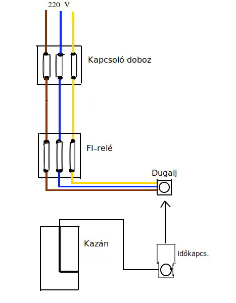

(#) joetata hozzászólása Okt 10, 2022 /
Tisztelt szakértő Urak!
Először is elnézést kérek, ha nem jó topikban teszem fel a kérdésemet. Koromnál fogva sem, megy egyébként sem sokat értek az elektromos kapcsolásokhoz. Tudom, akkor forduljak villanyászhoz. Így tettem, de nem lettem okosabb. Segítséget kérek egy időkapcsoló beépítéséhez a központi fűtés rendszerbe. Elnézést a kontár rajzokért, de csak ennyire futja. A jobb oldali rajzon látható a jelenlegi bekötés. Dugvilla nélkül, FI-relén keresztül közvetlenül be van kötve a kazán a hálózatra. Eddig szobatermosztát vezérelte a kazán be-ki kapcsolását. Most azonban egy időkapcsolót is szeretnék beépíteni, kordában tartani a fogyasztást, mellőzve a komfortérzetet. De nem tudom hogy ( A B C D ) pontok valamelyikére, vagy hová kellene beépíteni, ill. hogyan? Villanyászom szerint - ami valószínű nem jó - a baloldali rajz szerint egy sorkapcsot kellene berakni a kapcsoló doboz és a Fi-relé közé. Az ebből kijövő vezeték másik végére egy dugvilla, ez menne az időkapcsolóba, az meg a dugaljzatba. Pl. időkapcsolón beállítom, hogy 10-12 óra között adjon áramot a kazán felé, egyébként zárjon. Ilyenkor elméletileg az áram halad a dugaljzat-időkapcsoló-sorkapocs-Fi-relén keresztül a kazánhoz. Ugyanakkor a dobozból IS megy áram a sorkapocs- Fi-relén keresztül a kazánhoz. Azonban, ha az időkapcsolón keresztül nem mehet áram a kazán felé -pl- 13 órakor- akkor viszont az eredeti rejz szerint - doboz-sorkapocs- Fi-relén keresztül mégis kap áramot a kazán. Így nincs értelme. Akkor viszont mi a megoldás?
Erre kérem segítségetek.
Köszönettel:
Joetata
(#) Bakman válasza joetata hozzászólására (») Okt 10, 2022 / 1
Úgy látom, mindenképpen kínozni akarod magad. Ám legyen, első a kuncsaft. Lásd melléklet.
