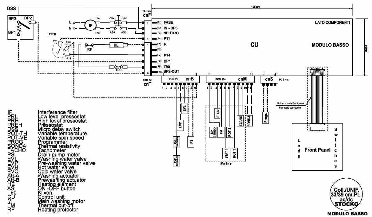

Van egy whirlpool AWG860D mosógépünk, ami mosás közben leverte a kismegszakítót. A vezérlő panelon egy nagyáramú graetz egyik diódája, meg a graetz-et kapcsoló triak zárlatos. A panel alján a csatlakozótól egy fojtótekercsre menő fólia is elégett.. A neten talált rajzon úgy látom, hogy a graetz a motor sztátort kapcsolja.. Azt nem tudom, hogy a motor hibája okozta-e a pusztítást, vagy csak a félvezetők haltak meg? Megköszönném, ha valaki megosztaná a tapasztalatát..

Szevasztok! Van egy whirlpool awt2274/3 tipusú mosógépem. Minden működött, kb. 8 évre leraktam egy páramentes pincébe. Most beüzemeltem volna, de olyat produkál, hogy vizet szív és el kezd mosni. Ahogy abbahagyja a vízfelvételt, rögtön ürít /kb3liter vizet/ majd rögtön leáll. Ha továbbkapcsolom ismét elkezd vizet szívni, majd rögtön ürít. És ez így megy végig. A végén kinyitom nem marad benne víz. Ha tudnátok segíteni, nagyon megköszönném! Egyébként egy hasonló gépen már szinte mindent kicseréltem házilag. Ha valaki tudna segíteni, nagyon örülnék! Előre is köszi a válaszokat!

Üdv! Hàt felrögzítettem a kifolyòcsövet, de sajnos így is ugyanazt produkàlja. Folyton vizet szív, majd ürít, majd megàll. Lehet, hogy valami vezérléssel kapcsolatos probléma van ? Esetleg van még valami ötlet? Köszi!
(#) zolika60 válasza bélabé hozzászólására (») Aug 3, 2024 /
A szintkapcsolót ellenőrizd. A rámenő gumicső tisztaságát ellenőrizd és belefújással győződj meg róla, hogy kapcsol-e.
(#) VIM válasza bélabé hozzászólására (») Aug 3, 2024 /
Szia! Nekem az a meglátásom, hogy a légkamrában kiszáradt kosz okozza a hibás vízszint érzékelését. Ahogy vizet vesz a gép a légkamrában lévő kosz felemelkedik a nyomáskapcsoló távadó csövének csatlakozásáig és eldugítja (magas vízszint), majd jön a kiszivattyúzás amikor leereszkedik a kosz és kezdődik minden elölről. A gép jobb oldalán kell lennie ahol a fűtőszál és a hajtás is van. A régebbi gépeknél ez a bal oldalon van külön. Bővebben: Link

(#) palko0125 válasza bélabé hozzászólására (») Aug 8, 2024 / 1
Én azt gondolom, ami ezeknél a gépeknél ilyen idős korban ilyen rendellenes működést okoz, az a tápegységében a soros 1 vagy 1,5µF X2-es kondenzátor kiszaradása. Leginkább centrifugánál szokta produkálni a hibát, de ha kellően gyenge már, akkor simán produkál ilyet.
Tudom, hogy nem rögtön az elektronikánál kell kezdeni, de szerintem siman megér egy misét.
