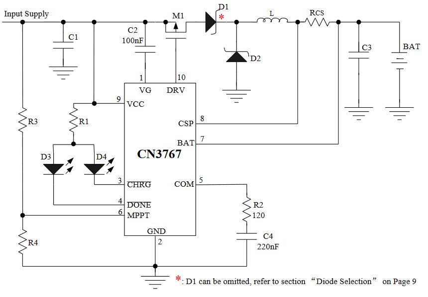

(#) jimitek hozzászólása Ápr 26, 2025 /
Napelemes töltésvezérlő
Van ez a napelemes töltésvezérlő, amivel kapcsolatban lenne pár kérdésem, hátha tudtok segíteni.
1. A 6-os lábon van két ellenállás, ami az MPPT-t állítja, de nem tudom értelmezni, hogy mit?
Elméleti síkon a napelem optimális teljesítménypontját, de azt eddig csak az R2-vel sikerült!?!?
2. Van bármi módja, hogy a 13,55v fenntartó feszt átállítsam 13,75v-ra?
Azon kívül, hogy a 7-es lábra sorba kötök egy schottky diódát, hogy alacsonyabb feszültséget érzékeljen, ezáltal magasabbra engedje az akkun a feszt.
(#) kendre256 válasza jimitek hozzászólására (») Ápr 26, 2025 /
A feszültség növelését én a 7-es lábra kötött feszültségosztóval próbálnám inkább. Az a baj, hogy ugyanez a láb az áram érzékelésben is szerepet kap, és akár a schottkyval, akár a feszültségosztóval változtatnál, nőne a 8-7 lábak közötti feszültség, ami csökkentené az áramot. Ezért valószínűleg az RCS értékét meg növelni kellene. Mivel nincs az IC-nek legalább egy sematikus rajza a doksijában, csak találgatni lehet, hogy mi fog történni. Az szinte biztos, hogy ezekkel a változtatásokkal nem csak a fenntartó feszt változtatnád (ami a az akkufeszültség 91,57%-a), hanem a túltöltési feszültséget is, amit nem biztos, hogy kellene...
Eléggé speciális ez az IC, jó pár feszültség "be van vasalva" rajta, nem sok mindent lehet állítani.

(#) jimitek válasza kendre256 hozzászólására (») Ápr 27, 2025 /
Gondoltam, hogy mindent bezavarna egy változtatás...
És mi a helyzet ezzel a CN3795-el?
Leírás szerint Lítium akkukhoz van, de ahogy elnézem, ennek állítható a kimeneti feszültsége, és az mppt feszültsége is, így szerintem jó lehet AGM savas akkuhoz is, ha beállítom 13,7V-ra, nem?
(#) kendre256 válasza jimitek hozzászólására (») Ápr 27, 2025 /
Úgy látom, hogy beállíthatod a feszültséget ólom akkuhoz is, csak ennek a töltési profilja a lítium akkukhoz van tervezve. Ez nem állít be magasabb feszültséget, és utána lejjebb veszi fenntartó feszültségre, hanem csak egy maximális feszültséget állít be, és azt tartja a töltés végéig. Azt viszont a doksiból nem teljesen értem, hogy mikor lép vissza töltési üzemmódba (a bemenő feszültség megszűnte és újra megjelenésén kívül).
Mihez akarod egyébként használni ezt az akkut, töltőt, napelemet?
Azért kérdezem, mert én egy riasztóhoz sokkal egyszerűbb megoldást csináltam egy LM317-el, és az évek óta télen-nyáron jól működik 12V-os, 7Ah-s akkuval. Ez nyilván nem jó hatásfokú, de egy riasztónál a megbízhatóság és a téli biztos működés fontosabb.
A töltési profilt én is néztem, valóban egy kicsit más, de az akku PDF-e szerint 13,5V-al töltve eléri a maximális töltését lehet, hogy kell neki 24 óra, de feltölt. (tegnap próbáltam 13,8V-al, és épp most merült le 20 óra alatt 102%-os kapacitást mértem, szóval működött)
Az akkut egyébként mindenfélére használom: laptop, NiMh akkuk, telefon töltése, lámpa stb.
Szóval inkább kísérleti jelleggel használom, és egy 10+6W-os napelemek töltenék (most épp ez van) csak keresem a megfelelő töltésvezérlőt.

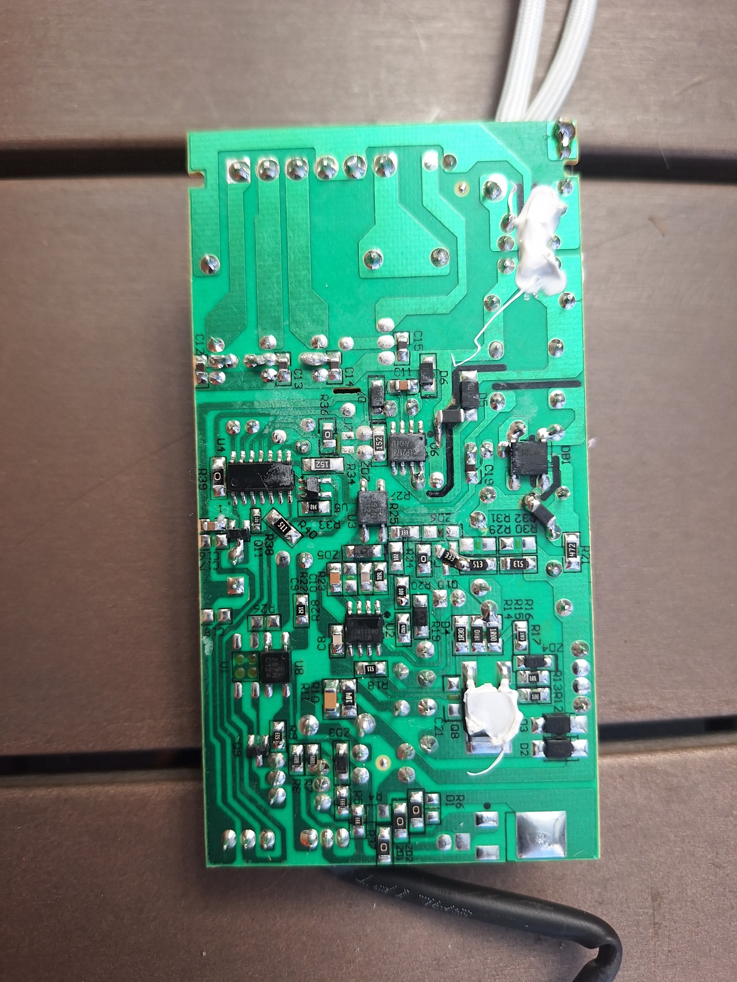

(#) Fidel hozzászólása Máj 3, 2025 /
NYÁK bevonat
Nyomtatott áramköri kis lapot mivel lenne érdemes bevonni, hogy fröccsenő víz ellen védve legyen?
Egy lidl elektromos permetezőben a vezérlő panelre került víz, amitől megadta magát, szerencsére csak átmenetileg, de szeretném véglegesen megoldani a problémát!
Volt hasonló problémám szintén lidl szájzuhannyal, ott az elsőben el is égett a panel, de ott elasztikus uv lakkal sikerült megoldani a problémát! Sajnos ilyenhez már nem tudok hozzájutni, és nem is látok hasonló anyagot sehol.
