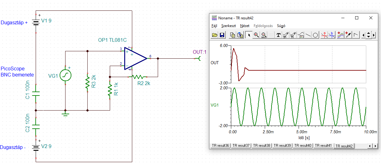

(#) Bakman válasza jonasr75 hozzászólására (») Ápr 27, 2025 /
Ha van több 9 V-os tápegységed, miért nem használsz két darabot? Egyből megoldódna minden problémád.

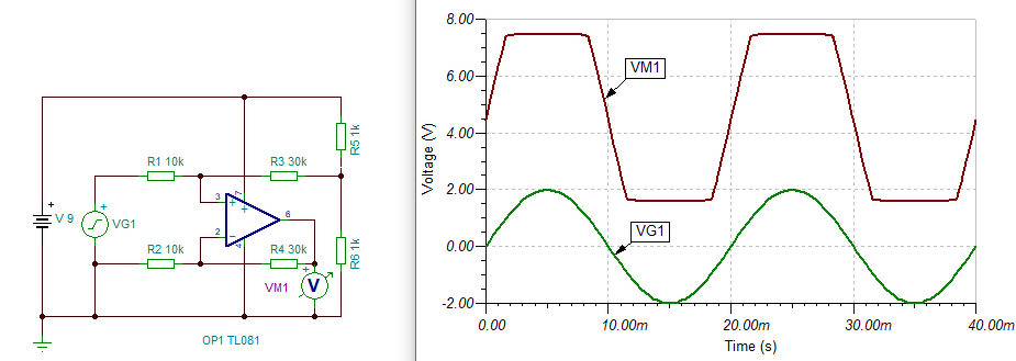

(#) proli007 válasza jonasr75 hozzászólására (») Ápr 27, 2025 /
Hello! Némi ellentmondás van.
- Ha 9V a tápfesz, akkor hogy lenne 12pp a kimeneti feszültség.
- Az OPA kimenete nem tud a táptól-tápig menni. Van maradék feszültség a TL81-nél mind két oldalon.
- Ha az OPA munkapontját az "egy-tápfeszültségű" táplálás felére állítod be, akkor felerősíteni lehet a jelet, de annak be kell férni a táp+maradékba. De a kimeneti jel "nullpontja", a féltápfeszültséghez képest lesz.
- Ha egy Leválasztó RC tagot teszünk a kimenetre, akkor a GND-hez képest megkapjuk a +- kimeneti jelet, de ez frekvenciafüggő lesz. Tehát csak addig jó, míg R*C >> T (T=1/f).
- Az egyenáramú táppal nem köthetsz sorba kondit, Mert a kondi feltöltődése után, már nem folyik áram, amiből az OPA működik.

(#) jonasr75 válasza proli007 hozzászólására (») Ápr 27, 2025 /
Igen, igazad van 9V csak akkor elégséges, ha egypólusú a táplálás, kétpólusú táplálás esetén természetesen 2x9V-ot akartam írni. A kondenzátor valóban rossz helyen volt ott, egyenáramnál a töltődés befejeztével szakadásként viselkedik. Azt látom a kapcsolásodnál, hogy a kimenet nem szimmetrikus. Ezt mely alkatrészek befolyásolják, hogy a szimmetria hogyan tolható el? A jelalak tetejének levágása a nem elégséges tápfesz. miatt van? Kondenzátorokat az AI javasolt, hogy a tápzajt csökkentsük. Azok elhelyezése indokolt?
(#) proli007 válasza jonasr75 hozzászólására (») Ápr 27, 2025 / 1
Ha megnézted a szimulációt, amit felraktam, láthatod, hogy az OPA kimenete kb. 1,5V-ra közelíti meg a tápot mint a pozitív tápot, mint a negatívat. De ez műveleti erősítő függő is. Nem biztos hogy szimmetrikus. Egyébként meg mindig az adatlap a mérvadó! A jelszó: "output voltage swing"
Ez kimenet terhelésétől is függő adat, meg szinte biztos, hogy nem annál a tápfesznél van megadva, amit használsz. De pld. itt, +-12V táp mellett 2k terhelés esetén, átlagosan +-12V. Tehát ez 3V-al kisebb mint a táp. Tehát ha -+9V a táp, akkor a kimenet maximum +-6V lehet.
Remélem érthető.
A szimmetriát nemigazán tudod eltolni, mert ebben az esetben a szinusz nullpontja nem esne a GND-re. Tehát maximum annyit tehetsz, hogy nem vezéreled ki a vágáspontig az erősítőt.
Másik megoldás lehet, ha Rail-to Rail erősítőt választasz. Azzal a kimenettel 50mV-ra megközelíthető a táp.
Harmadik megoldás lehet, hogy nem szimmetrikus tápot használsz.Tehát amelyik oldalon kisebb a jel, ott növeled a tápot.
Egyébként pedig nem illik a vágásig kivezérelni. Mert ezzel a visszacsatolási hurok megszakad és az OPA belül túlvezérlődik. Ez mindenféle torzítás növekedésével jár, esetleg gerjedékeny lesz és instabil az erősítő.
A tápot illik szűrni, célszerűen a legközelebb az OPA-hoz. Tehát a szűrt táp esetén, két 100nF-ot célszerű tenni +táp-GND és a -táp-GND közé. De mindig az a kérdés, hogy mit erősítesz és az erősítővel szemben. milyen követelmények vannak. Egyébiránt az OPA-nak van tápelnyomása a tápfelől érkező zavarokra. Itt pld. a "Supply-voltage rejection ratio" itt 86dB.
Ha komolyan szeretnél OPA-val foglalkozni, akkor alaposan meg kell ismerkedni vele és az adatlap paramétereivel. Nem oly egyszerű, mert egy egész könyvet írnak róla.
(#) jonasr75 válasza proli007 hozzászólására (») Ápr 29, 2025 /
Összeállítottam a kapcsolást. A 100n kondenzátorokat bekötöttem, ahogy írtad. A kondik nélkül a jelalak helyes, de a kondikkal torzul. Egy ismerősöm szerint az OPA egyenáramú kétpólusú tápellátás esetén nem kell kondenzátor sem a rajz szerinti helyekre és kicsatoló kondi ( az out és az OPA 6-os lába lözé) sem.
Másik kérdésem az, hogy az OUT egy BNC aljzatot reprezentál. A BNC egyik lába az OPA kimenetére megy, a másik kimenetét hová kötöm? Közös földre kötve a jelalak hibás lesz.
köszi.
(#) proli007 válasza jonasr75 hozzászólására (») Ápr 29, 2025 / 4
Nálad az a gond, hogy alapvető áramköri ismeret hiányaid vannak.
A kondenzátor nem "vezeti át" az egyenáramot. Áram, csak addig folyik át rajta, míg feltöltődik. Tehát egyenárammal sorban, sosem kötünk kondit! Ominózus kondikat a tápfeszültséggel párhuzamosan szoktuk bekötni.
A kondi, tárolja az energiát és azért szoktuk a táppal párhuzamosan kötni, hogy amikor az áramkör a terhelésével ránt egyet a tápból, akkor ne a tápot rántsa meg, hanem a szükséges energiát ilyenkor a kondiból nyeri. Így a hirtelen áramváltozás nem hat át egy másik fokozatra.
Az áramköri szimulációban egyáltalán nem kell kondit tenni, ennek oka, hogy az, ideális tápfeszültséget generál. Avagy azt hiába terheled, nem fog a feszültség esni és váltakozóáramilag is a belsőellenállása nulla. (Kivét ha beállítasz Neki, vagy külső taggal azt is szimulálod.)
A kondi, a váltóáramot látszólagosan átvezeti. Mert mint írtam a töltése és kisütése alatt, mérhető áram folyik a kivezetésén. Felhalmozódik a töltés, majd kiürül. Mivel a váltakozóáram iránya folytonosan változik, a töltés-kisütés is folyamatos, tehát látszólag áram folyik rajta át.
A kondi látszólagos ellenállása, Xc=1/ω*C. Az omega, a kőrfrekvencia ω=2*Pi*f A "Pi" a 3,14 az "f" pedig a frekvencia. Tehát a látszólagos ellenállás, frekvencia függő. Minél nagyobb a frekvencia (töltés-kisütés gyorsasága), annál kisebb lesz a a kondi látszólagos ellenállása.
Nos, ez azért fontos, mert egy ideális tápegység, belső ellenállása nulla. Mint egyenáramú, mint váltóáramú szempontból is. Az, hogy nulla a belsőellenállás, azt jelenti, hogy terhelés hatására a feszültség nem változik. Hogy a valóságban is közel legyen ehhez, a tápot stabilizálni szokták, hogy egyenáramú terhelésre ne változzon, és kondit tesznek a kimenettel párhuzamosan, hogy váltóáramú szempontból is nulla legyen. A váltóáram kifejezés megtévesztő lehet egy egyenáramú tápnál, de itt arról van szó, hogy feszültség változás ne legyen, akkor sem, ha "rángatjuk a terheléssel a tápot". Mert amikor az OPA-t terheli valami és váltakozó jel van a bemenetén, a kimenetének meghajtásához szükséges áramot a tápból nyeri. Tehát "húzogatja" a tápot.
Egy egyenáramú táp két pontja, váltakozóáramú szempontból ekvipotenciális két pontnak tekinthető. Tehát egyenáramú szempontból a két pontja között van feszültség különbség, de váltóáramú szempontból nincs. Mert hiba rángatod, nem változik a feszültség. Ha két pont között nincs potenciál különbség, akkor számításoknál a két pont összekötöttnek tekinthető.
Ezt elsőre biztos nehéz megérteni, de ez bizony így van.
A tápegységeknél mindig van egy GND. Ez a grund szóból származik. Ez egy alap-potenciális viszonyítási pont, amihez képest vezéreljük az áramkört és amihez képest kinyerjük belőle.
Tehát a BNC csatlakozó házát mindig ide kötjük.
Ha valaki meg akar ismerkedni az elektronikával, akkor van mit aprítani a teába. Ez nem a pillanatok műve, de nem is lehetetlen. Csak sok mindent el kell sajátítani hozzá. És minél részletesebben szeretnénk látni, annál jobban bővül az információ. De a világban ez mindennel így van. Nem csoda, hogy szakosodnak az emberek. Remélem el is olvasod amit írtam, és meg is érted.

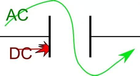

(#) tki válasza proli007 hozzászólására (») Ápr 29, 2025 /
"A kondi a váltóáramot látszólagosan átvezeti. Mert mint írtam, a töltése és kisütése alatt mérhető áram folyik a kivezetésén. Felhalmozódik a töltés majd kiürül. Mivel a váltakozóáram iránya folytonosan változik, a töltés-kisütés is folyamatos, tehát látszólag áram folyik rajta át."
Nekem egyébként általános iskolás koromban, mikor már jártam a könyvtárba elektronikai könyvekért is, ez mindig gondot okozott, hogy hogyan képzeljem el, hogy a váltóáram mégiscsak "átfolyik" egy kiválóan szigetelő alkatrészen. Aztán találkoztam egy ilyen képpel. : -)
(#) kadarist válasza tki hozzászólására (») Ápr 29, 2025 /
A váltakozóáram oda-vissza folyik, tölti-kisüti a kondenzátort.
(#) Gafly válasza kadarist hozzászólására (») Ápr 29, 2025 / 1
Én annó úgy tanítottam, hogy folyik áram, de nem ugyanazok az elektronok mennek tovább.

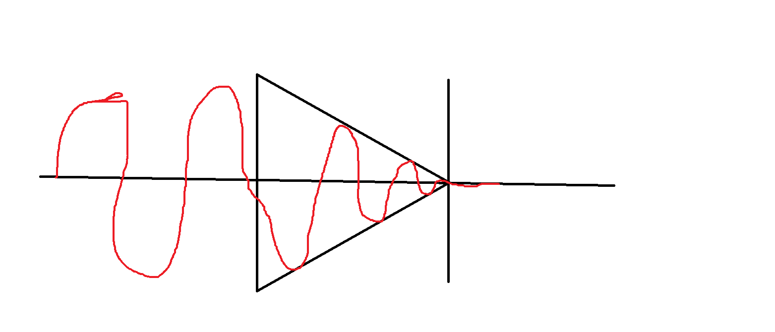

(#) KU202M válasza tki hozzászólására (») Ápr 29, 2025 /
És az egyenirányító diódát ismered?
(#) tki válasza jonasr75 hozzászólására (») Ápr 29, 2025 /
Bocsánat a kavarásért, valamilyen oszcillátorra emlékeztem, aminek a jelét erősíteni kell (még a rajzon is az van).
A hozzászólás módosítva: Ápr 29, 2025
(#) tki válasza KU202M hozzászólására (») Ápr 29, 2025 /
Tényleg, ilyen is volt. : -)
(#) somitomi válasza KU202M hozzászólására (») Ápr 29, 2025 /
Mondjuk ennek fényében kíváncsi lennék a műveleti erősítő ábrájára
(#) Suba53 válasza KU202M hozzászólására (») Ápr 29, 2025 /
Ez inkább a tortahab, vagy krém kinyomó jele.

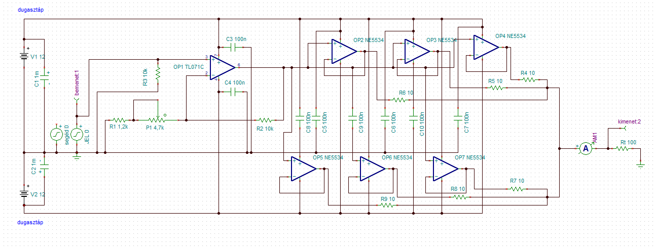

(#) jonasr75 válasza proli007 hozzászólására (») Máj 5, 2025 /
gondolkodtam a kapcsoláson, illetve kaptam ötleteket is, így továbbgondoltam a kapcsolást. Az ötletet Skori kolléga egy kapcsolása adta.
- a P1 potmétert azért adtam a kapcsoláshoz, hogy az erősítést lehessen állítani, mert kiderült hogy igény lenne az is, hogy a Pico szoftveres offszet állításával a kimenő jelet lehessen "mozgatni" y tengely mentén (aszimmetria)
- R1 gondoskodik arról, hogy a P1 közel nullára tekert értékénél se legyen az OP1 túlvezérelt, illetve a P1 mechanikai hibája esetén ne menjen tönkre OP1
- egy sima alapkapcsolás valóban gondot jelentett volna, ha a kimenetet terheljük és az ott folyó áram tönkreteszi az op amp-ot. Így lehet olyan áramkört tesztelni amelyen 100mA-ig folyik áram. Ez az oktatásra szánt áramkörökhöz elegendő.
- a kettős táp használatát sokan javasolták, így ez maradna a végső megoldás, két dugasztáp segítségével.
Remélem sikerült a végső megoldáshoz közeli kapcsolást összeállítani.
(#) vrbr válasza jonasr75 hozzászólására (») Máj 5, 2025 / 1
Ajaj, az OP3-as és OP5-ös OP-AMP-ok áramellátását a C8,C10 kondik megakadályozzák!
(#) Skori válasza jonasr75 hozzászólására (») Máj 5, 2025 /
A rajz kicsit el lett baltázva.
Az opamapok tápjára párhuzamosan (és nem sorosan) kell kondenzátor.
Célszerűen a pozitív táp - GND, és a negatív táp - GND közé bekötve.
Azaz IC tokonként 2db 100nF kapacitású kondi.
