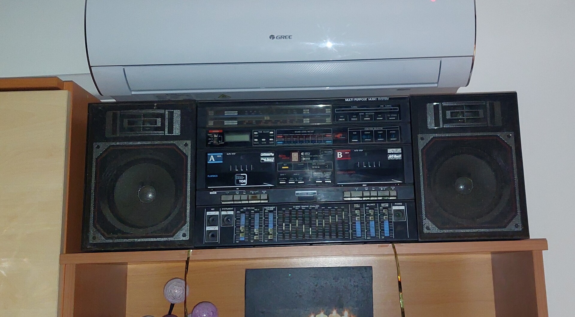

Nézd meg a két képet. Csak érdekességképp mutatom. Az én Hantor-om a második képen van. A power kapcsoló jobb fent és a szinkron indító nyomógomb tök hasonló.
Az eredeti kérdésedre: A link alatt szereplő "boomboxok" az enyémhez képest csak boomboxocskák. Pont az ilyen boomboxocskák miatt hívom én a Hantor-omat rádiós magnónak. Ha ezek a pici zajongók boomboxok, akkor az enyém nem. Felteszem a szekrény tetejére és pont akkora, mint a szekrény. Nagyobb, mint a klíma.
Ez a Hantor 1984 körül készült. Valami szerencse folytán megmaradt az utókornak. Ezért szeretném, ha működne rajta minden.
(#) Udvari Zsombor válasza Honda130 hozzászólására (») Máj 15, 2025 /
Ez ám a méretes "boombox"! Ha jól tudom, főleg angol nyelvterületen nevezik "boombox"-nak az ilyesmi hatalmas, valamennyire hordozható hangkeltőket, innen vettem át én is.

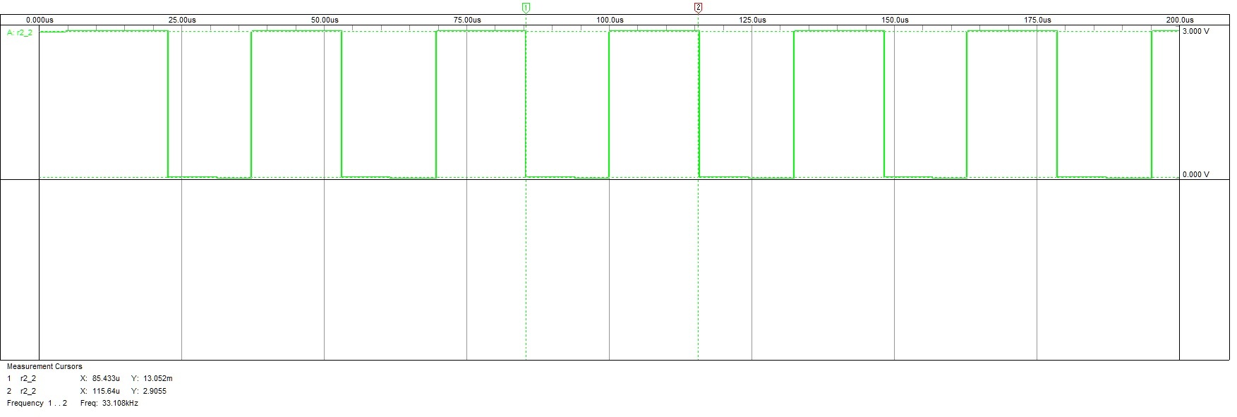

(#) elektrorudi válasza Honda130 hozzászólására (») Máj 16, 2025 /
Ahogy a többiek is írták, az a jel nagyon lassú.
Itt van egy oszcillátor 4 db alkatrészből. Ez kb. 33kHz-es jelet ad ki, ami majdnem 32,768 kHz.
3-15V között, bármilyen tápfeszültség jó neki. A potméterről leveheted a négyszögjelet. A potméterrel 3Vpp feszültséget állíts be, mielőtt csatlakoztatnád az óra kivizetéseire, ahova most a kristály van kötve.
Ha nincsenek pont ilyen értékű RC alkatrészeid, más érték is jó lesz bele 150-330pF vagy 75-120 kOhm között (persze akkor a frekvencia nem 33kHz lesz, de próbának jó).
Ha ezzel se megy, akkor kuka.

(#) Honda130 válasza elektrorudi hozzászólására (») Máj 16, 2025 /
Megcsinálom szívesen ezt az áramkört, mert csináltam én már eprom írót is. Igaz, hogy sosem sikerült a kétoldalas nyáktervet megszólaltatni, se megcsináltam.
Ellenben kérdezni szeretnék valamit: A képen a kis oszcilloszkópom gyári teszt jele látható. Arra szolgál, hogy a megjelenítést két potival a legszebbre lehessen hangolni.
Ez a kimenő jel nem alkalmas véletlenül a próbára?
Másik kérés: kérhetek egy olyan magarázatot a kapcsolási rajzról, ami alapján pontosan azokat az alkatrészeket meg tudom rendelni, ami oda kell?
Kondit, ellenállást látok, jobb oldalt az egy potméter? Fent az a félkör alakú meg tranzisztor? Igen, tudom, hogy gagyi kérdések ezek, de pontosítás a legfontosabb. Elrontani nem akarom az elronthatatlant.
A hozzászólás módosítva: Máj 16, 2025
(#) sany válasza Honda130 hozzászólására (») Máj 16, 2025 /
Itt esetleg találsz még két változatot oszcillátorra:
Természetesen elektrorudi fórumtársunk által ajánlott is jó. De a feszültségillesztésre vigyázz.
Mindenképpen tegyél a kimenetre egy 15 kΩ - 47 kΩ ellenállást.
Nem tranzisztor van a képen, hanem CD4093 IC egyik 2 bemenetű Schmitt-triggeres NAND kapuja.
