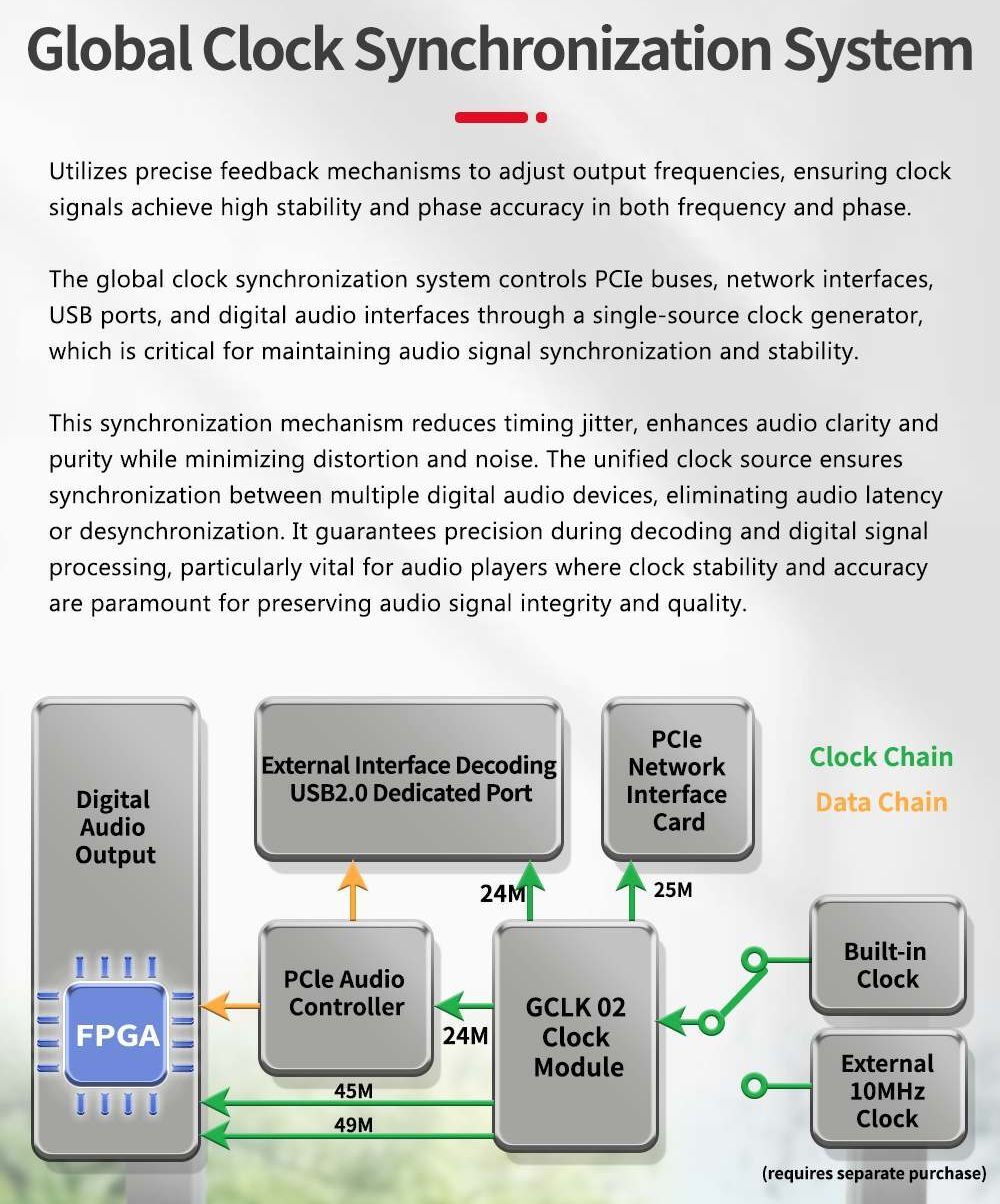

Az nagyon drága streamer/audio PC készülékek egyik kedvenc strukturális eleme a központi órajel alkalmazása. Egy megvalósítás, szinte aprópénzért, ugyanannak a csoportnak címezve:

Érdekes, de ha normál operációs rendszer fut ezen a hardware-en és ez nem valami célgép, akkor elsőre nem gondolnám, hogy az egész rendszernek szinkronizáltnak kell lennie, ill. nem látom, hogyan lenne értelme. De talán nem véletlen, hogy ilyen. Honnan van?
Közben megnéztem: Gustard S26 music server. "CelWare Audio OS".
https://vi.aliexpress.com/item/1005008345956023.html

A drága streamerben is azért rakhattak közös, precíz órajelet az USB-re (is), mert talán nem az USB a legfontosabb kimenet, valamint felkészülhettek a gyengébb USB-s DAC-okra, és lehetnek még más műszaki megfontolások a készülékben - a külső szinkronizálhatóság és egyidejűség lehet, hogy bizonyos esetekben elengedhetetlen. De ez nem a végső szó részemről - tanulok.
A lineáris tápegység szerintem egy digitális készülékben, ami saját maga is ontja a zajokat a belsejében és a NYÁK-tervezés jelentős része arról szól, hogyan kerülje el az egyik alkatrész a másiktól jövő zajokat, szintén indokolhatatlan és mosolyra késztet, de ez sem végső szó, ma már semmit sem merek végleg kijelenteni.
Ezzel kapcsolatban újra megemlíteném, hogy az ADI-2 DAC-ok kapcsolóüzemű dugasztápról járnak és élvonalbeli a zajuk, ill. jitterük, és kisméretű a készülék is, nincs benne fél kilométer szűrő. A fehérzajszerű jitter nem azonosítható, de ha az egész zaj ekkora, mint a képen... Egyébként ebben is afféle "reclock"-oló, vagyis inkább magas minőségű USB-->I2S átalkító van, ami selling point is egyben.

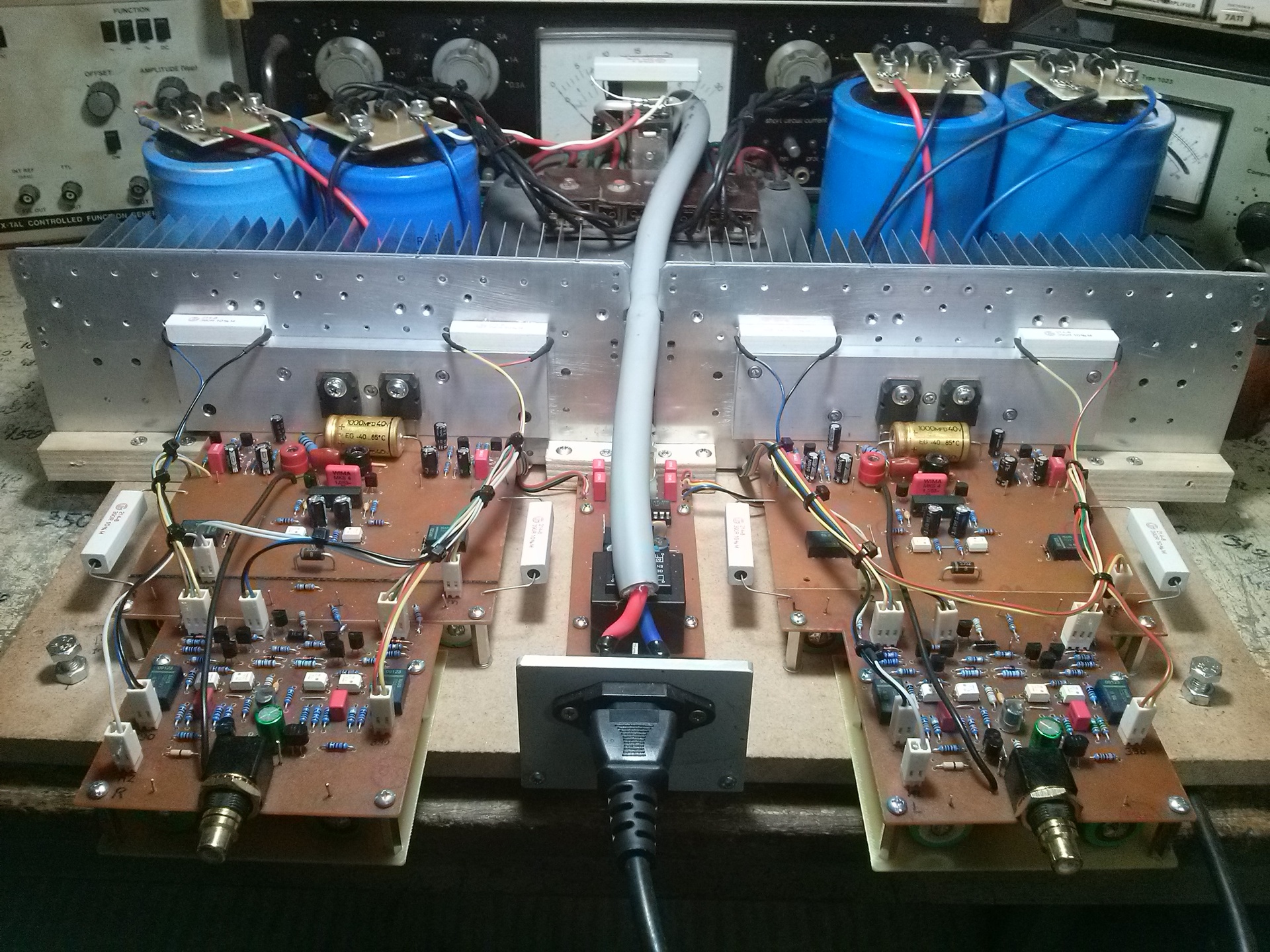

Elkészült a 2.1. Mától az lesz a neve, hogy Aloha. Még kap új pufferkondikat (az lesz a 2.2) és ezt nem piszkálom tovább. Marad a Yageo és a BC. De már tervezés alatt van a 3.0.

(#) Alkotó válasza Karesz 50 hozzászólására (») Júl 6, 2025 /
A név hangzása nekem is tetszik. Nem néztem utána, de Hawai-i köszönés, és valami olyasmit jelent, hogy béke, szeretet, nyugalom, stb.
A készüléken lévő 4 db mérőegység végleges része lesz a konstrukciónak? Az ezeken lévő értékek adnak valamilyen hasznos információt a felhasználás során?
Azért merek előhozakodni egy ilyen balga kérdéssel, mert azt el tudom képzelni, hogy bizonyos paramétereket be kell állítani, és ezeket meg is lehet mérni. De ha valamelyik érték "elmozdulna", akkor szét kell szedni és újra be kell állítani? Ha igen, akkor ez nem egy ideális állapot.
(#) Karesz 50 válasza Alkotó hozzászólására (») Júl 6, 2025 /
Igen, a panelmérők véglegesek és az akkumulátorok feszültségét mutatják, tehát fontos szerepük van.
Elvileg semmit nem kell állítgatni az erősítőn és nem is lehet. Töltéskor -ha szükséges- mindig automatikusan kinullázza a kimeneti DC szintet. Aztán az majd kiderül lesz-e bármilyen probléma ezzel az akkus megoldással. Próbáltam jól átgondolni mindent és abból kiindulva, hogy akkumulátoros előerősítőm két és fél éve üzemel minden probléma nélkül, bízom benne, hogy ezzel sem lesz semmi gond. De nálam egyébként is állandó felügyelet alatt van.

Még mindig nem értem, ezért feszegetem tovább. Ha az elem/akkumulátor feszültségét számszerűen mutatja a műszer, de nincs semmilyen beavatkozási lehetőség, akkor milyen előnyt ígér ez a megoldás egy olyan LED-hez képest, ami akkor gyulladna ki ha gond van az akkukkal (mondjuk a feszültségük egy adott szint alá esik)?
(#) segítő válasza Alkotó hozzászólására (») Júl 6, 2025 /
Az akkus táplálás vagy 40 éve is téma volt. (HFM stb) Soha nem jött "divatba"
Egyszerűen fogalmazva nincs értelme. Pár megszállottnak megoldás lehet. Meg pár eladónak..

(#) Karesz 50 válasza Alkotó hozzászólására (») Júl 6, 2025 / 1
„azt el tudom képzelni, hogy bizonyos paramétereket be kell állítani, és ezeket meg is lehet mérni”
A "bizonyos paraméter" alatt pl. munkapont-vándorlásra, nyugalmi áram beállításra, vagy valami hasonlóra asszociáltam. De végül is igazad van, az akku feszültsége is egy paraméter amit mérni lehet. Van erre "beavatkozószerv" is az előlapon - a műszerek mellett - egy-egy kapcsoló. Ha ezeket felkapcsolom, töltődnek az akkuk. Ha lekapcsolom, nem töltődnek. A panelműszert arra használom, hogy bizonyos feszültségszint alatt bekapcsolom töltést és egy bizonyos feszültségszint elérésekor lekapcsolom. Manuálisan. Például estétől reggelig.
A műszer azért jobb/célszerűbb a LED-nél, mert pontos feszültség értéket jelez ki.

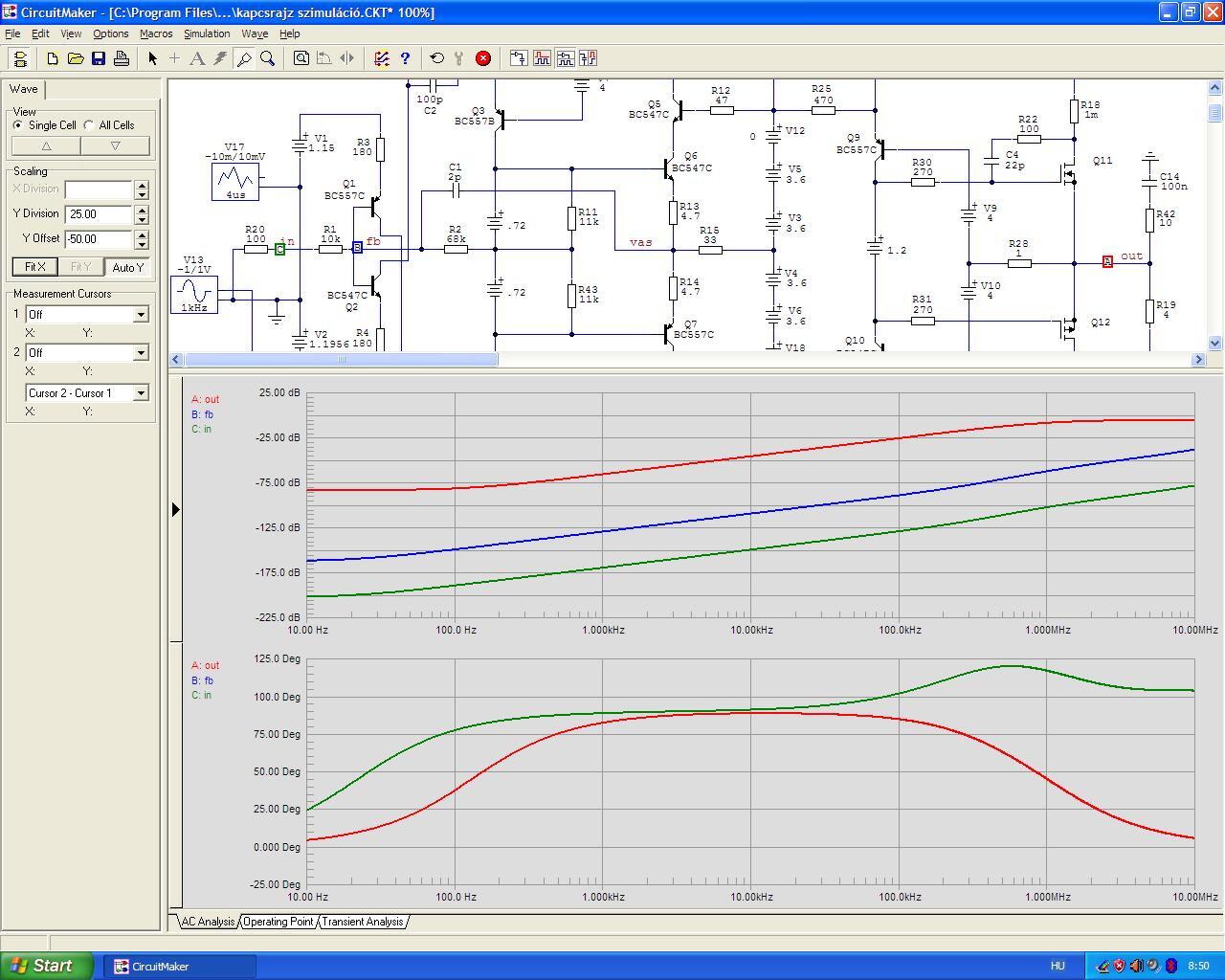

Ez így világos hogy van egy nagyjelű előfokozat, ami előállítja a megfelelő szintű hangfrekis feszültséget alacsony terhelhetőségű kimenettel. Ez hajtja meg az egységnyi feszültség erősítésű, nagy áramterhelhetőségű buffert. Csak ez a kimeneti buffer dolgozik "AB" osztályban, vagyis csak itt keletkezhet keresztezési torzítás.
Nem rossz ötlet a HEC, fetgörbítő, meg hasonló jellegű dolog, de azt gondolom, legfontosabb a jól összefésült komplementer pár.
Bár mind szimulátorban, mind mérőkapcsolásban jól vizsgáztak ezek a laterális fetek, biztosan van optimális beállítás ahol a legtöbbet lehet kihozni belőlük.
Most nem a teljesítményre gondolok, mert az egy másik dolog. A csöveknél van olyan, hogy illesztés impedancia. Ez amúgy hülyeség, mert amíg a feszültség, áram, disszipáció határain belül maradunk, mindegy mekkora a terhelés a kimeneten. Persze nem annyira hülyeség a hülyeség, mert vagy kimenő teljesítményre maximumra, vagy torzítás minimumra is illeszthető egy "AB" osztályban dolgozó végfok.
Így jött az ötlet, hogy csöves gitárerősítő esetében a használnak úgynevezett "hot" valamint "cold" bias munkapontot. Mind a kettő esetében felborul a gyári ajánlás az optimális illesztő impedanciára, de attól még működik. A hangjuk természetesen más lesz, de pont ez a cél.
Nos ugyanezt próbáltam megnézni laterális fetekkel és az jött ki, hogy egyetlen komplementer pár szívbaj nélküli akár 2 Ohmos terhelést is meg tud hajtani 2X18V tápfeszről, nem ez az optimális illesztése. Valójában 16 Ohm körüli a legjobb választás. 8 Ohmra két pár, 4 Ohmra 4 pár. Persze az sok pénz, aztán tömeggyártás esetén sokba kerül. De ez most lényegtelen.
Azt szeretném még kipróbálni, hogy nem egyszerűen párhuzamosan kellene őket hajtani, hanem eltolt munkapontban, abból a megfontolásból, hogy minél lineárisabban dolgozzanak.

Játszásiból leszimuláltam egy alapkapcsolást és ezt. Nem hasonlítanak egymásra, már a működési elvükből kifolyólag sem... az egyik fetes és invertáló és ennél számít a generátor impedancia is.
De inkább amiatt választottam -másodjára is- ezt a megoldást amit jó néhány évvel ezelőtt már kitárgyaltunk priviben... hogy nem kell a bemeneti fokozatig elvinni a végtranzisztor torzítását, mert minek.
