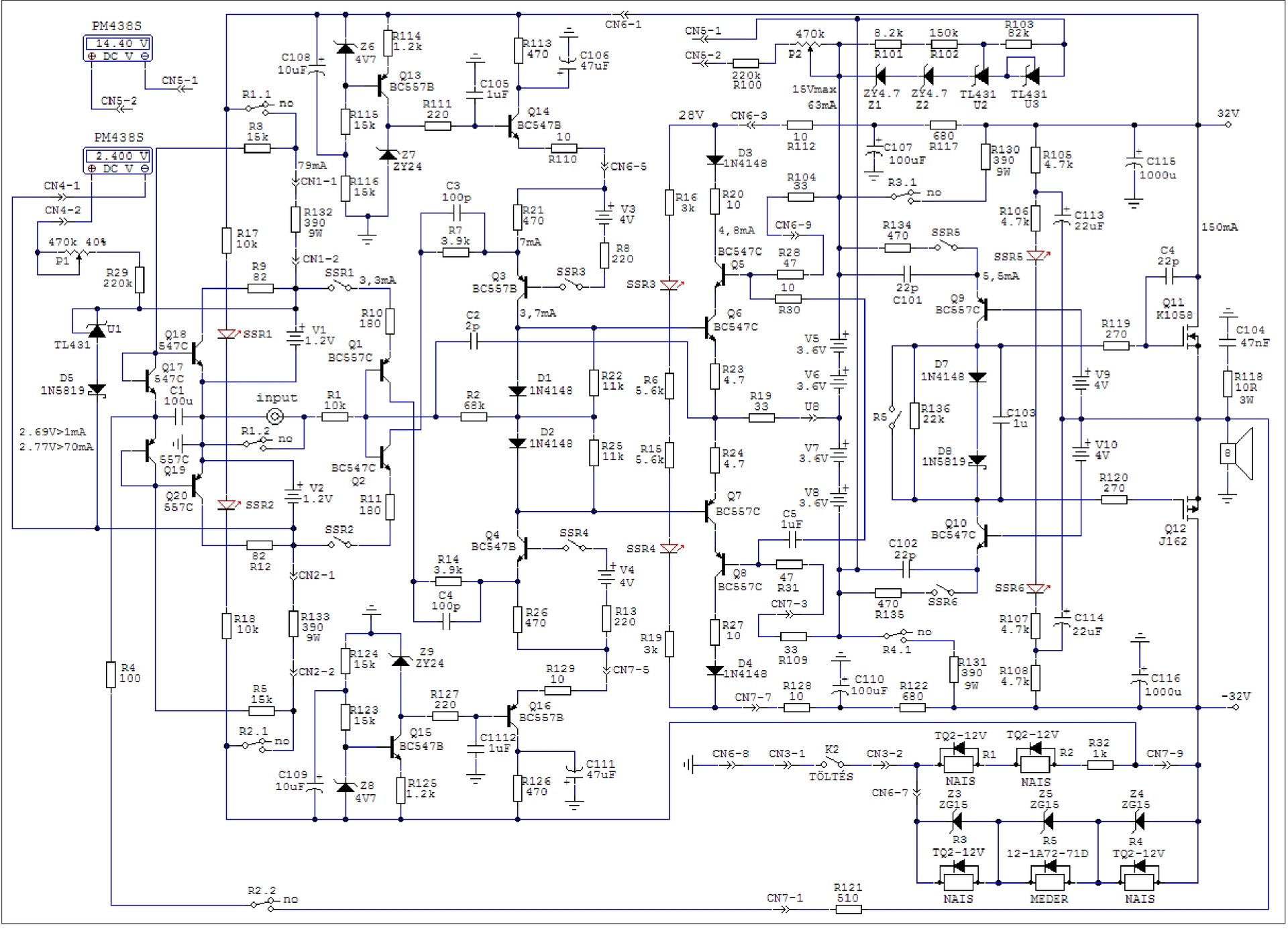

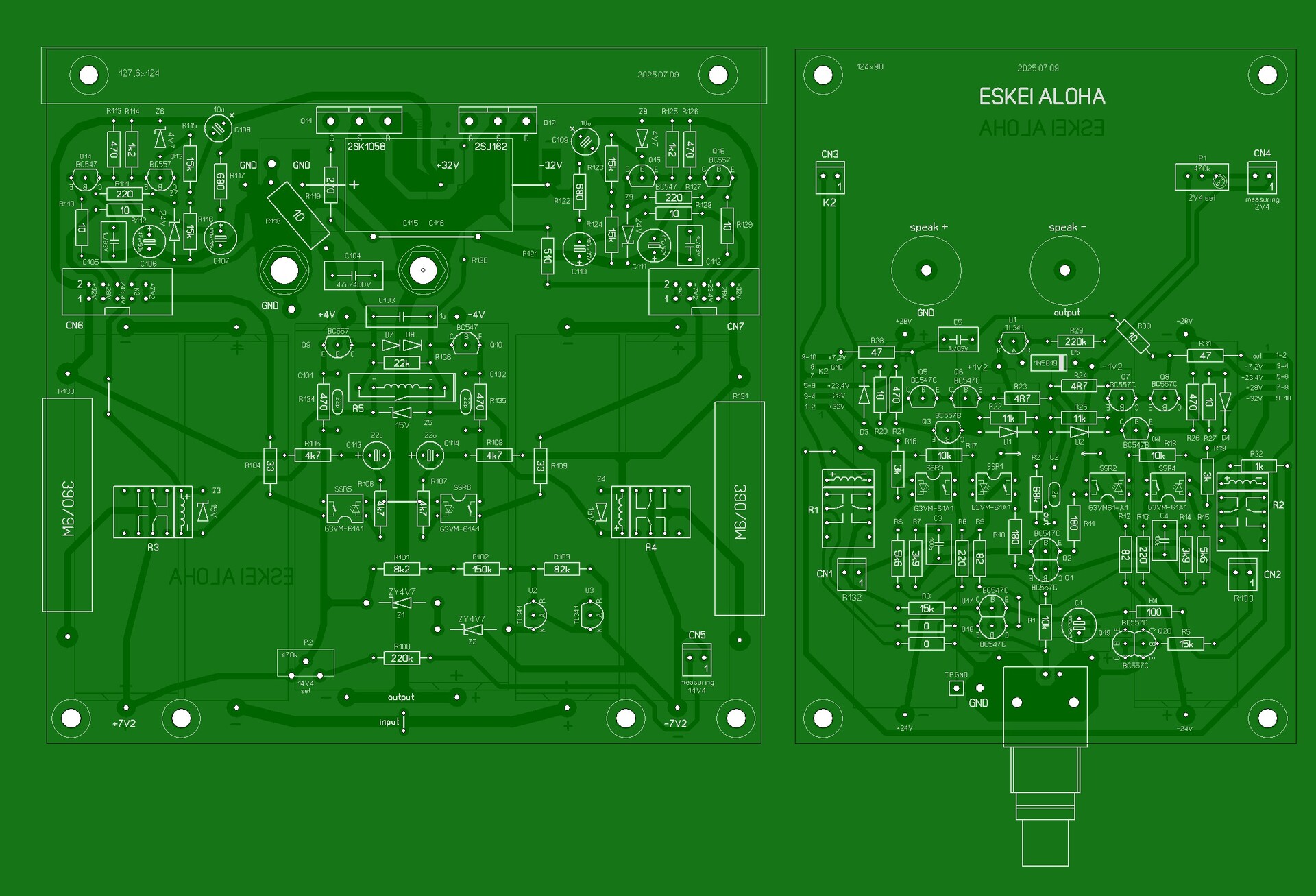

(#) Karesz 50 válasza Karesz 50 hozzászólására (») Sze, 18:13 / 7
Más...
Leadtam a megrendelést a nyákra. Mégis megmutatom mit idétlenkedtem össze eddig.
(#) tki válasza Karesz 50 hozzászólására (») Csü, 8:48 /
Esztétikus, azt ilyet mindig jó nézni. Csak nálam működik a mintafelismerés, és rögtön látom, hogy Speaker helyett Speak-et írtál. Nekem a speakeasy jutott az eszembe nem túl tiszteletteljes asszociációként: itt a kijárat, amott meg a bejárat. : -) Nincs esetleg 3D-s nézete? A maga lenne a kéjhömpöly. Nem tudom, mit használsz NYÁK-tervezésre.

(#) Karesz 50 válasza tki hozzászólására (») Csü, 11:09 /
Köszönöm, örülök ha tetszik!
Nem fért ki a "speaker" : ) De így is tudni fogom mit dugjak oda.
3D-s nézet majd akkor lesz ha beültetem a nyákot.
Sprint-Layout 5.0-át használok, az nem tud ilyet.

(#) tothbela válasza Karesz 50 hozzászólására (») Pé, 10:25 / 1
A batériák feszültségét nézve ha jól gondolom van lítium-ion, meg nikkel-metál hidrid példány is a kapcsolásban. Pár helyen szoktam használni elemeket, de főleg mosfet előfeszítést céljából. Oda a nagyon kis áramterhelés miatt a legkisebb méretű gomb alakú lítium a kedvencem. Az első ilyen több mint 10 éve üzemel.
Ahol áram is kell, ott két út lehetséges. Online, vagy offline. Tehát szinten tartó töltést kap folyamatosan miközben üzemel, vagy feltöltöm, majd használom.
Az első opció szinpatikusabbnak látszik, de valójában nem az. Az akku ugyanis nem kondenzátor. A kémia működéséhez át kell lépni egy potenciálgátat. Állandósult állapotban amikor a terhelés áramfelvétele nem változik, gyakorlatilag az akku felé sem töltő, sem kisütő áram nem folyik. Az akku belső ellenállása ilyenkor a legmagasabb. Nem tudom mekkora ez az arány a terhelthez képest, egyszer ki kellene mérnem. A mérési metódus megvan, csak idő nem jutott még rá. De akár két szembekapcsolt azonos kapocsfeszültségű akkut egy hangszóró vezetékbe beiktatva meg is hallgatható ez a nemlineáris viselkedés.
A kapcsolásod szerencsére ettől nem szenved.
Az említett viselkedés miatt elvetettem az online akkus táplálást a nagyáramú részben, ott esetleg szuperkondenzátor jelenthet megoldást.
Ez az akkus dolog nem is igazából a hifis vonalból keletkezett, hanem attól messze gyengébb hangtechnikai okból.
Történt ugyanis, hogy lecseréltem a kocsit. Az alsó regiszterek mindig gyengén szólnak a legtöbb járműben, szükség van kiegészítő hangsugárzóra ennek orvoslása céljából. Nem a döngetős tucc-tucc hanem szolíd mélytartomány a cél. Ülés alatti zárt aktív sugárzó korábban is volt, de ezek hatásfok a nem túlmagas. Most nem fogom szétfaragni a villamos rendszert, ezért csak a szivargyújtó nyújt energiát nekem. Az meg legfeljebb 10A. Nos ez átlagban elég is, de csúcsokban kevés. Itt jön képbe az akkus izé. Jelenlegi elképzelés hogy egy 5A körüli áramhatárolt tápegység gondoskodik a szükséges tápfesz előállításáról. Az áramfelvételt a régi szekérben egy hordozható digitális szkóppal mérve az jött ki, hogy 1A alatti az átlag áramfelvétel. Ez szándékosan hangosan hallgatott rock zene mellett mérhető. Csúcsban viszont a 15A-t elérte. "AB" osztályban dolgozik az eredeti erősítő, de teszt üzemben kipróbáltam PWM végfoknál is. Nos, nem sokat nyertem vele. "AB" osztályban a relatív alacsony nyugalmi áramnak köszönhetően a 12/2X35V-inverter a csendes részeknél 100mA alatt terhelte a kocsi akkuját, PWM esetében fél amperrel. Nagy hangerőn ugyanúgy 15A-ig nőttek a csúcsok, csak sokkal keskenyebb voltak. Félhangerőn egyértelműen a PWM volt gazdaságosabb.
Nos erre született az a gondolat, hogy hosszú időállandójú táphidegítést lehet alkalmazni.
Kicsit off volt ez a pár sor, de a problémát legalább felvetettem vele. Az elképzelés továbbra is az, hogy szobai zenehallgatás is üzemelhessen akkuról. A kérdés csak az, hogy online, vagy offline legyen az akku töltése.
Ha offline, akkor az akku kapacitásának elégnek kell lennie egy napi üzemre, éjszaka meg majd töltésre kapcsolhatja magát.
Online módban pedig nincs időkorlát, csak a korábban felvetett problémára kell megoldást találni. Ráadásul a hálózattal való folyamatos kapcsolat miatt éppen elvész a lényegi rész, miszerint nincs a hálózatból érkező zavar.
(#) Karesz 50 válasza tothbela hozzászólására (») Pé, 12:02 /
Nálam is hasonló út vezetett az akkumulátorokig. Első elképzelés szerint beletöltöttem az elembe a terhelőáramot, így az addig bírta volna, míg ki nem folyik az elem. Elvileg 5-6 évig.
Aztán kipróbáltam mennyiben változik a hangja ha lekötöm az áramgenerátorokat az elemekről. Változott annyit, hogy utána már nem akartam visszakötni. Így viszont kb. 200 üzemóránként elemet kellett volna cserélni, ami meglehetősen macerás művelet. Tehát akkumulátoros lett (ez is). De még tovább törpölök rajta... most egy ideig hallgatgatom, míg meg nem unom.
