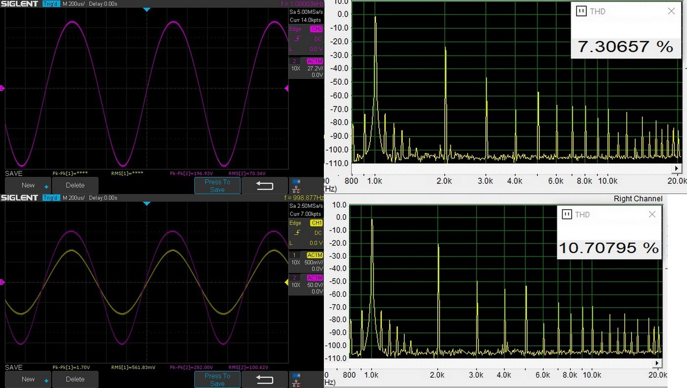

(#) Ge Lee válasza tunerman hozzászólására (») Kedd, 10:34 /
Szerintem meg inkább az a hozzá nem értés tipikus esete, amikor olyan műszerrel mérsz torzítást ami eleve képtelen 0,1% alatt mérni, de már az a 0,1% is kérdéses, ráadásul mérsz mondjuk 0,1W kimenőnél. Hát nem ott kell mérni.
Egy valamire való triódának (845, 211) kell a rácsára 70V rms meghajtás. Lehet azt egyszerűen csinálni, 7,3% THD mellett, de akár 100V rms-t is lehet, 10,7% THD-val. Egy kaszkód fokozat jobb ebből a szempontból, de nekem az hangra nem igazán jött be, ráadásul az nem biztos hogy tud ekkora kimenő feszt.
Meg ugye, itt 560mV rms-ből készül a 100V rms, az nem játszik, hogy egy végfoknak 2-3V a bemenő érzékenysége mert akkor nem használható előfok nélkül. Sokan szidják a csöves erősítőket, hát pont ezért. És a kínai nem is retten vissza tőle, simán gyártanak ilyeneket garmadával. És még az usában is veszik, mert nem 5-10000 dollár egy erősítő hanem csak 950.
Jut eszembe, sokan, pláne régebben szemre mérték a torzítást, úgy valóban, nem is annyira csúnya az a 70V-os szinuszjel...
A hozzászólás módosítva: Kedd, 10:38

(#) tunerman válasza Ge Lee hozzászólására (») Kedd, 11:18 /
Tájékozatlan vagy, mert már írtam a műszereimről.
TJ.
