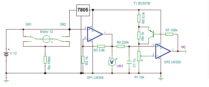

Köszi, ezt megpróbálom, de az agyam most nemigen fog, azon gondolkodokk hogy kössem be a 12Vos motort, aminek ide-oda forognia kell.
Két relé oké ezt megoldja, de az nem világos, akkor a motort hova kössem, hol legyen ez az áramfigyelő.
Ilyesmire gondoltam, persze a 7805 előtte-utánna kondizva.
Ez a bekötés így helyes? Most nézem, ha az LM358 dupla erősítő, nem lehet használni az OP2 helyett az OP1 5-6-7 ágát? A hozzászólás módosítva: Szo, 22:45
Az OPA bemenetét az Rs söntre kell kötni, nem a tápra. 5V-nak meg ott van a PIC tápja.
Persze az LM358-ban benne van a két OPA, csak aTINA "nem tudja" (vagy én, hogy kell kiválasztani..). Persze kondik kellenek a tápra.

Így helyes? Ha a PICen kb 4,7K lehúzóellenállást használok, ez ad neki elég feszültséget?
Igen, helyes.
Már mint ha 4,7k-val felhúzod a PIC bemenetet? Azt megteheted, de nem változik semmi. Mert az OPA kimenete, nem nyitott kollektoros, az 3,6V fölé nem fog menni. De nincs is rá szükség. Mert ha megnézed az adatlapot, ez bőven elég a PIC bemenet H szintjéhez. |
