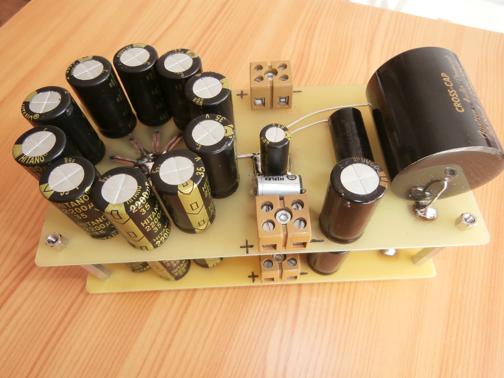

Nem minden gyártónál lehetett ilyet látni. Nekem nagyon tetszik ez a megoldás, hogy az alkatrész oldalon jól láthatóan szitázva van a fólia oldali nyák rajzolat. Sokkal áttekinthetőbb képet ad, ha mérni, javítani kell benne.
(#) btamas81 válasza btamas81 hozzászólására (») Szept 10, 2025
Jobb ötletem nem lévén, így oldottam meg. Nem szépségdíjas, de hallgatózni jó lesz, aztan kitalálok valami szebbet.
Egyébként hasonlóra mérte a tseszter ezeket a kondikat is, 0,6ohm úgyhogy szerintem hülyeségeket mér.
(#) btamas81 válasza Suba53 hozzászólására (») Szept 10, 2025
Régi japán gépekbe láttam eddig ilyeneket. Nekem is tetszik, meg hasznos. De az a világ már elmúlt. Javítani!? Menni szépen a boltba újért.

(#) btamas81 válasza Ge Lee hozzászólására (») Szept 10, 2025
„Manapság egy trafót is többért csinálnak mint amennyibe nekem a használt készülék van”
Én ezzel tisztába vagyok. De, te meg tudod magadnak csinálni, ha van vele valami. Ha beviszed egy szervízbe az pénz, meg idő.

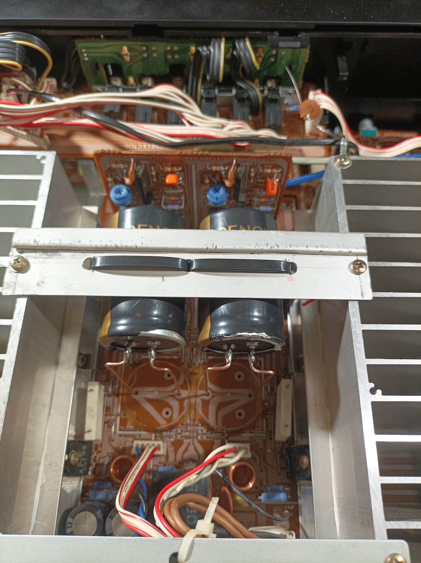

Sansui AU-G50X a masina. Az én tudásom sajna kevés ehhez a végfokhoz. Olyan mintha szimmetrikus jelet kapna. Ha valakinek van kedve ránézhetne. Service manualt tudok küldeni.
Nade. Egy óraja hallgatom. Semmi hiányérzetem nincs. Sőt! Kétszer néztem meg, hogy a loudness meg a tone defeat ki illetve be van e kapcsolva. Nagyon halkan hallgatva azért a Dosztályúnak több a mélye, de szobahangerőn már ez a jobb. Azonkívül mostmár ennél is megvan, hogy ha sok a hangszer se csökken a mély.
Ez úgy zenél, hogy muszáj vagyok a kedvenc zenéim végighallgatni megint.
Úgyhogy ez most így marad.
„Esetleg szivárgó áramot tudsz még mérni rajtuk ha van kellően stabil tápod”
Ezt hogy kell?

(#) Ge Lee válasza btamas81 hozzászólására (») Szept 10, 2025
Ha mondjuk 63V-os a kondi, akkor fogod a labortápot és feltöltöd közel arra a feszültségre mondjuk egy 10k ellenálláson keresztül. Ha sokáig tartana kivárni akkor egy kisebb értéken keresztül. Amikor feltöltődött akkor ráteszed a multimétert a 10k ellenállásra és méred a rajta eső feszültséget, ugye, mivel töltőáram már nem folyik, annyi feszültség fog esni rajta amennyi az elkó szivárgóárama.

Nagy nehezen sikerült megmérni. Az egyik szépen felment 63V-ig, a 10k 300mV-ot mértem. A másik az istennek se akar felmenni 63V-ra, fél volttal előtte megáll, és fél órája nem hajlanó feljebb menni. Azon többet mértem, 400mV körül, de gondolom azért mert az még tölti.
A 30uA az jó.
