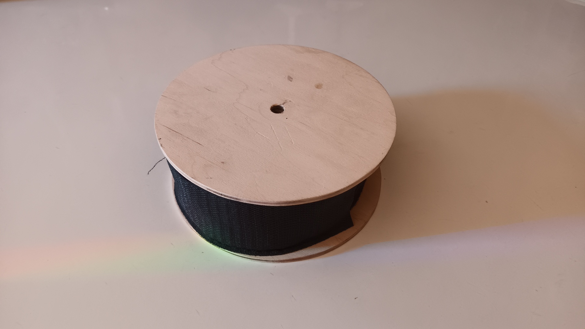

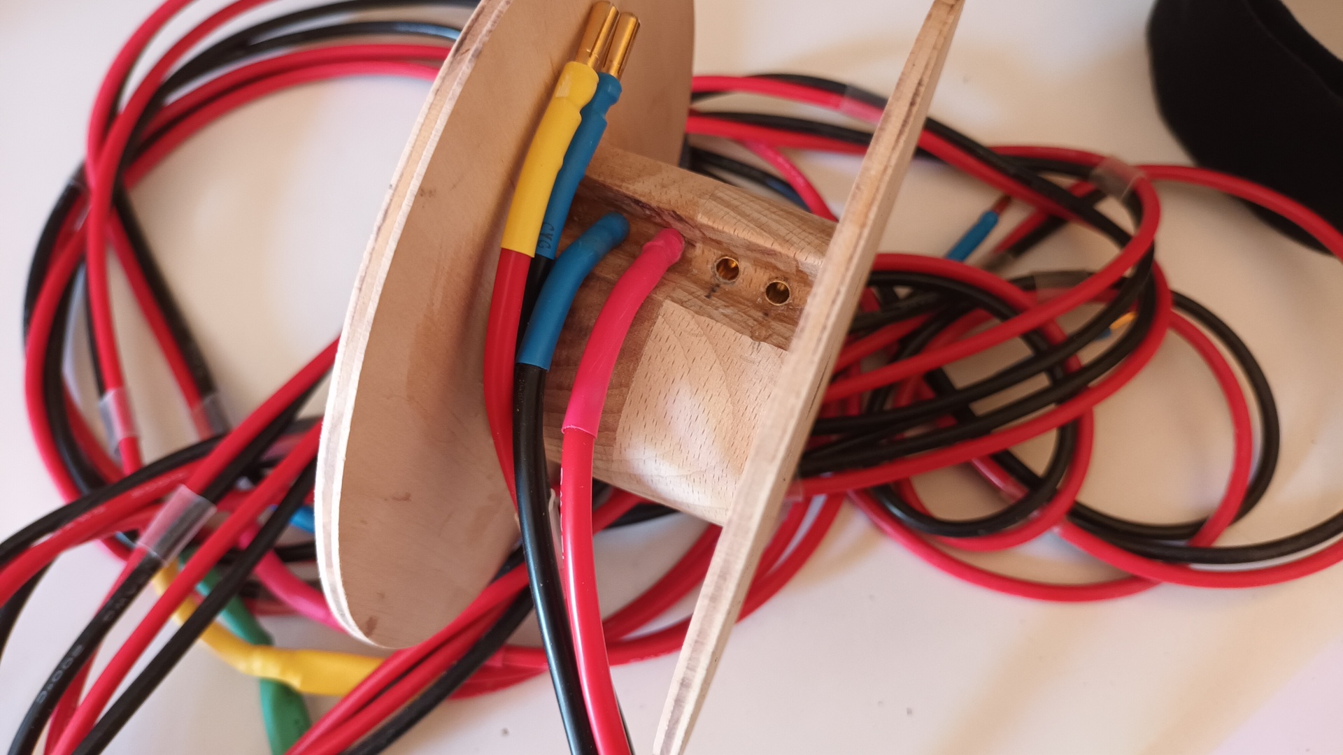

A legtöbb készülékhez a hálózati kábelt, vagy bármilyen egyéb vezetéket (pl. veszel egy fél méteres USB kábelt) egy kis "drótdarabbal" összefogva adják. Biztos mindenki találkozott már ilyennel... És a legtöbben a kicsomagolás után ki is dobják, hiszen semmi másra nem alkalmas. Ez igaz is, de ilyen célra viszont tökéletes! Én mindig ilyennel fogom össze a hosszabb kábeleket, vezetékeket, stb...
Kisebb helyet foglal, mint a fenti példában szereplő megoldás. Ráadásul ránézésre lehet tudni, hogy miről van szó, nem úgy, mint a leragasztott kábeldob esetében.
Ennek az egyetlen előnye, hogy kulturált a kinézete, ötletes, nem akadnak egymásba, és a fára lehet feliratot elhelyezni (mi van benne és az milyen hosszú). (Ja, ez már 4 előny... )

(#) Bakman válasza Alkotó hozzászólására (») Szept 20, 2025 / 2
Építés öröme, kábelkötegelők nagy része egyszer használatos, rézhuzal szúr, és
„Ez a téma ha úgy tetszik a mi "kiállítótermünk", nem pedig a ki mit csinált volna másképpen, mások helyett...”
Szerintem: mechanikailag védve van, tetszetős, a tépőzár többször felhasználható.

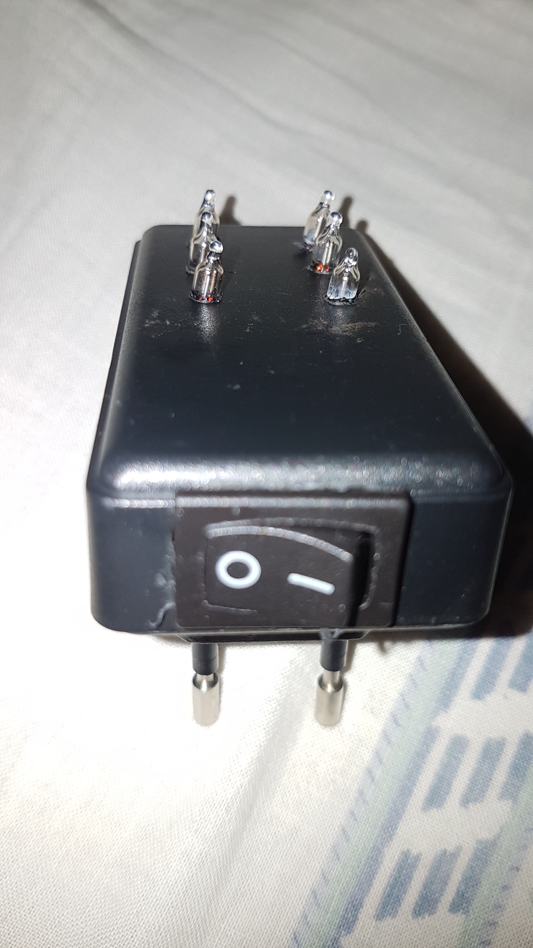

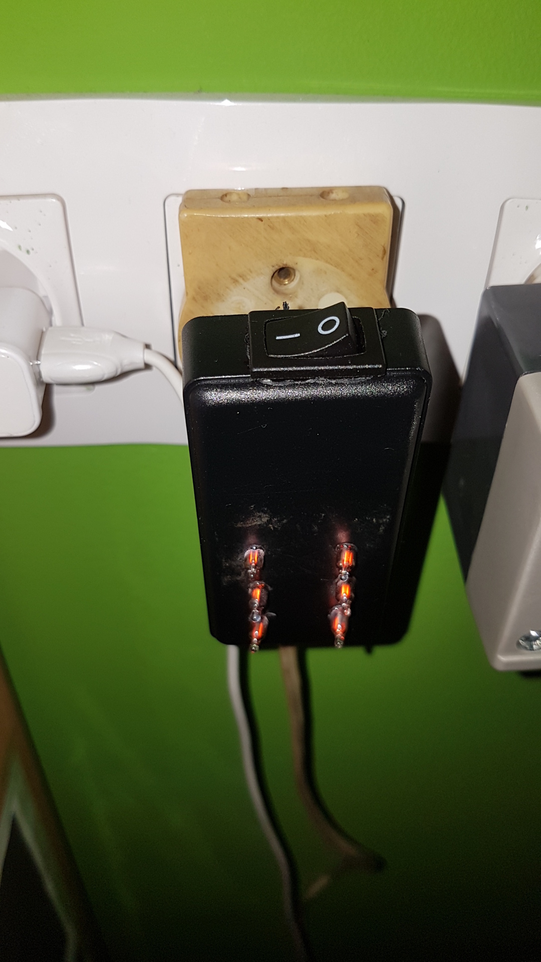

Glimm hangulatfény
Ebbe a tápegység dobozba ilyen glimm égőket ilyen ellenállásokkal és ilyen kapcsolóval raktam össze.
Eredetileg "hangulatfénynek" szántam a projektet, de a glimm égők sajnos sokkal kisebbek, mint számítottam ‒ kamera nem adja vissza jól, hogy milyen.
"Loctite Super Bond" pillanatragasztóval ragasztottam be a glimmeket a fúrt lukakba, a kapcsoló be van pattintva a helyére. A belsejét direkt nem fotóztam le, nem életem "fő műve", összetekergetett és forrasztással fixált alkatrész lábak jellemzik, mondhatni a szerencsén múlt, hogy belül sehol se üt át a hálózati feszültség. Némi zsugorcsövet is használtam benne, de elfelejtettem rövidebbre csípni a glimmek vékony lábait, csak az ellenállásokét csipkedtem le.

(#) Skori válasza Udvari Zsombor hozzászólására (») Szept 27, 2025 / 1
65V AC van megadva a glimmre. Lehet, hogy ment volna kettesével sorbakötve is.
Van melegragasztó rudad, meg hozzá ragasztópisztoly? Ha nincs, akkor érdemes lenne beszerezned. Nem vészes az ára, és jó szigetelő a ragacs. A glimmek beragasztásához, a belső részek, vezetékek, stb.. rögzítéséhez ügyesen használható lett volna. Persze fontos, hogy ne legyen forró amit megragasztasz vele...

„Lehet, hogy ment volna kettesével sorbakötve is.”
Szerintem még hárommal is, de ha ez van az adatlapon, akkor attól nem térünk el.
Pedig még kevesebbet is fogyasztana...

(#) Udvari Zsombor válasza Skori hozzászólására (») Szept 29, 2025 / 1
Van ragasztópisztolyom, de inkább pillanatragasztóval raktam be a glimmeket a furatokba, ez sokkal gyorsabb volt és kevesebb macerával járt. Valamint így, hogy mindegyik glimmnek saját ellenállása van legalább jobban be vannak biztosítva ‒ glimmeket még sose kötöttem egymással sorosan. | A mellékelt "Móricka rajzon" látható a bekötés, amit elkövettem ‒ a szürke vonal rész az egymás "felett" való áthaladást jelzi.
