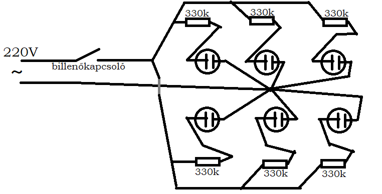

Bocsi, én még azt tanultam, hogy a hálózat az 220V, még ha az ma már 230V. Attól még remélem, hogy látszik, mit hogyan kötöttem.

(#) Skori válasza Udvari Zsombor hozzászólására (») Szept 29, 2025 / 3
Nincs ezzel semmi gond, ha elégedett vagy vele, akkor használd egészséggel.
Azért említettem meg ezeket a dolgokat, mert magamból indultam ki, és engem általában az is érdekel, hogy hogyan lehet valamit jobban, ügyesebben megoldani, takarékosabban, jobb hatásfokkal, stb... megoldani. Ezért nem riadok vissza attól sem hogy kísérletezzek és kipróbáljak, kitapasztaljak dolgokat. Glimmlámpával pl. lehet jópofa villogó kapcsolásokat is építeni, nagyon kevés alkatrészből. Használták régebbi PC-s hálózati kártyákon túlfeszvédő eszközként is, meg fáziskeresőben, sőt triakos szabályzókban pl. diac helyettesítésére is. Ha ezeket az alkalmazásokat is ismeri az ember, akkor bármikor előkapható egy glimm, amikor az adott feladatra jól használható. Nem mellesleg pedig sokat lehet tanulni elektronikából ha kielemezzük, hogyan is működnek a glimmlámpás kapcsolások.
(#) lasertank válasza Alkotó hozzászólására (») Szept 30, 2025 / 2
ez nem kapcsolási rajz, hanem -ahogy Zsombor is említette- bekötés, tehát a doboz belsejét látjuk lerajzolva...

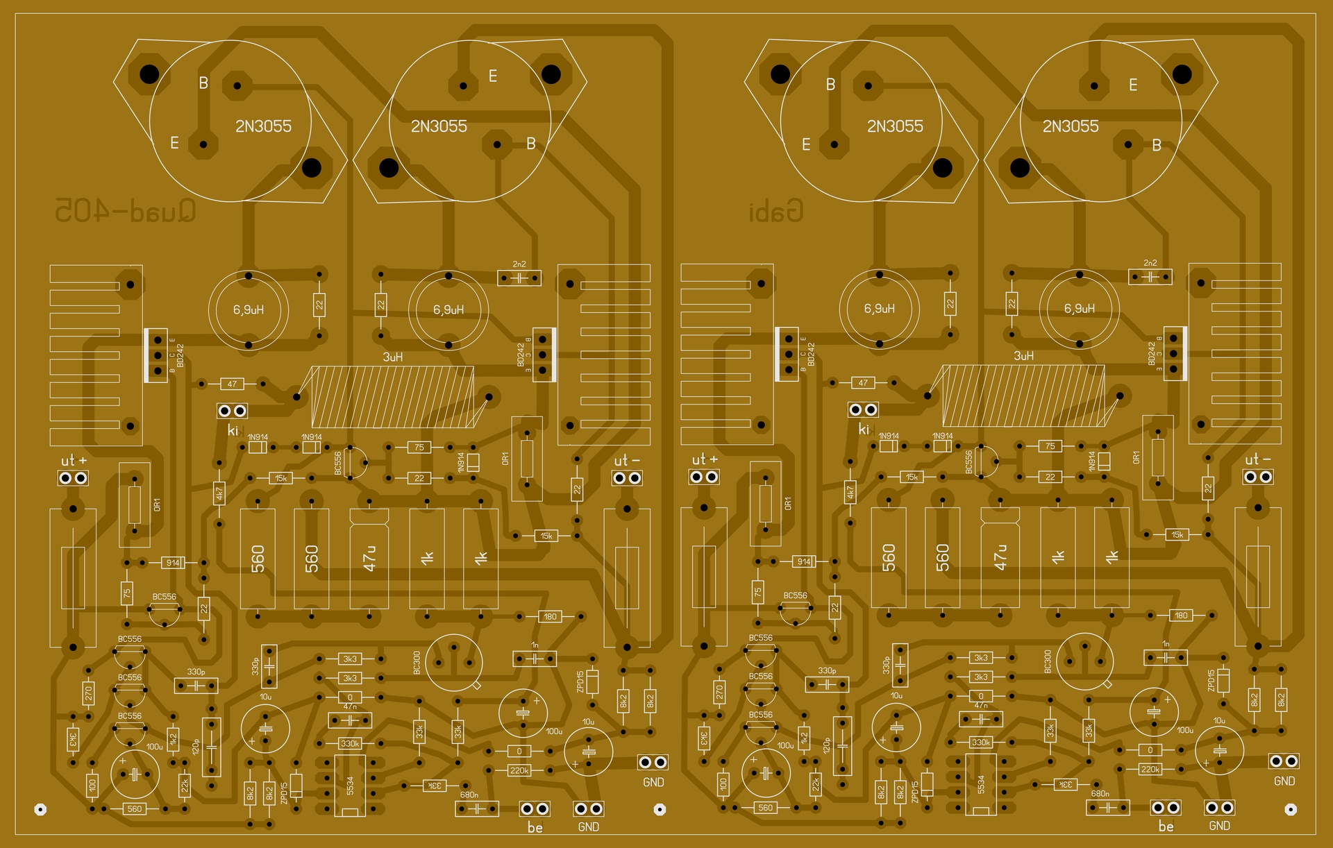

(#) Gabi75 hozzászólása Okt 19, 2025 / 10
Quad405
Üdv mindenkinek.
Terveztem egy Quad405 nyákot egy adott hűtőbordához , ezt szeretném megmutatni.
Véleményt szivesen venném akár negatív, akár pozitív

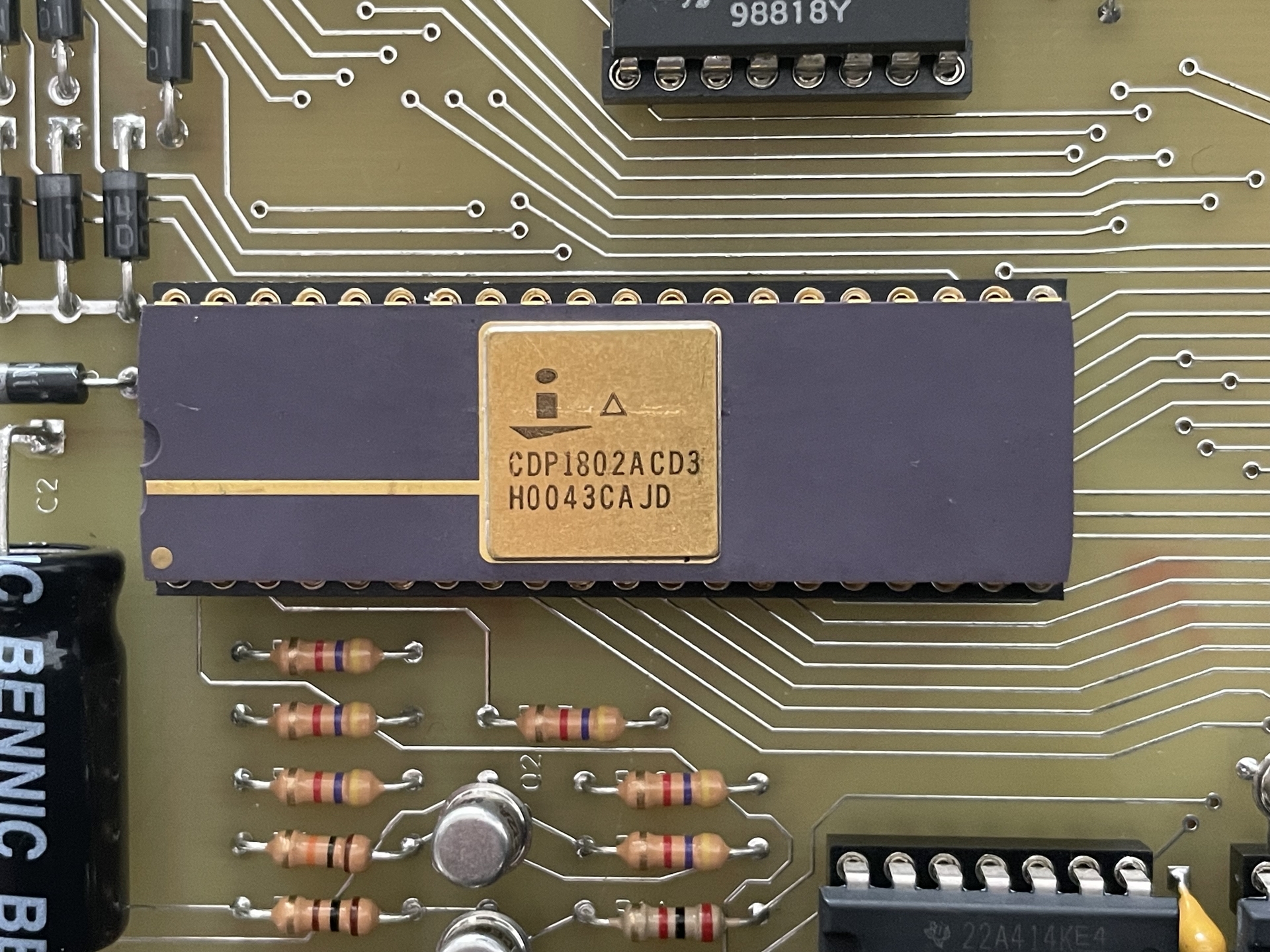

(#) cua hozzászólása Okt 21, 2025 / 33
Quest Super Elf
Egy ujabb alkatresztemeto project: Quest Super Elf computer
Ez a nalunk kevesse ismert CDP1802-es processzorra epul, a Cosmac Elf fejlettebb valtozata
Mondjuk a design kicsit trehany, az DM9368-as meghajtok csucsra jaratva viszik az FND500-as kijelzoket (jelentese: izzik a chip)
A programozasa szokott modon letisztult, azaz szimpla hexa kodbevitel.
Eredetileg tartalmazna egy video chip-et is (CDP1861) de annak beszerzese lehetetlen feladat manapsag. (cserebe legalabb epitheto ha valakinek hianyzik)
Ugy altalaban egy aranyos SBC 1977-bol.
A LED-ek szepen passzolnak a design-hoz, de persze abszolut nem authentikusak, hisz azok bizony szovjet gyartmanyu, kis helyes femgalleros peldanyok...
(#) proli007 válasza cua hozzászólására (») Okt 21, 2025 / 5
Hello! Ó a fiatalságom jutott eszembe, mikor még Chartpak piros-kék szalagokat ragasztottuk raszterhálóra 2:1 méretarányban és színszűrővel lefotózva kicsinyítettük. Ekkora panelnél mindig a gép optikai torzításával volt gond. Persze furatgalván szóba sem jöhetett minden átkötés a lábon, vagy kis huzallal átkötve történt.
Program, kockás papírra, ASM kézzel fordítva a gépi kódra. Nagyon szép, gratulálok.
(#) cua válasza proli007 hozzászólására (») Okt 21, 2025 / 3
Koszi. A programozas pont ugy tortenik ahogy leirtad, egyelore
Van hozza egy monitor program (par byte-os) de azt meg be kell egetnem a prom-ba, illetve majd adok hozza egy illesztot, hogy tudjak feltolteni ra pc-rol programot.
A PCB mar modern, furatgalvanos, elegge utaltam volna a sok atkotest...

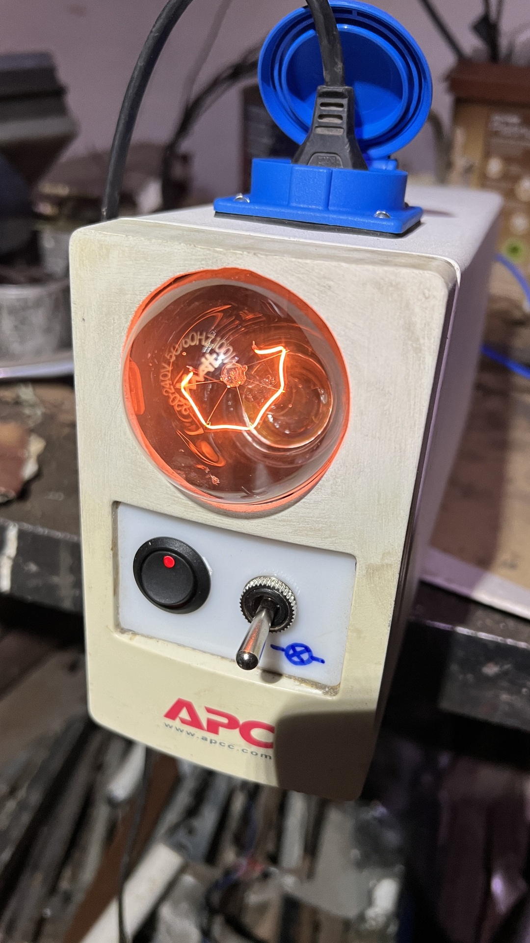

(#) dbase hozzászólása Okt 25, 2025 / 16
Leválasztó trafó, soros 100w izzóval
2bontott szünetmenetes trafója szembe fordítva, plusz soros 100w izzó kapcsolható. Olcsón hordozható kivitelben.
(#) Alkotó válasza dbase hozzászólására (») Okt 25, 2025 /
Ügyes, gratulálok.
A körte-izzó talán nem a legszerencsésebb. Nálam jól bevált a félig rejtetten szerelt "fényszóró izzó". Ez így nem világít egyből az arcomba és sokkal kisebb helyen elfér (viszont nincs belőle 100W-os, csak 80 és 120W-os teljesítményt találtam. Nálam a 120W-osból van kettő sorba kötve (a melegedést csökkentem így és a fényerő sem zavaró).
(#) dbase válasza Alkotó hozzászólására (») Okt 25, 2025 /
A lyuk adott volt előtte egy ampermérő volt benne akkutöltő vol a kicsike. Így adott bolt a dessign váltás meg mint a rádiókban a varázsszem ahhoz hasonló. Ha nem lett volna a lyuk belül állítva raktam volna. Lehet következőre a 15v-os részbe rakok izzót és kap egy volt/amper mérőt a lyukba. Elvileg nem fog az izzó világítani, gyakorlatilag meg fog ?
(#) Ge Lee válasza dbase hozzászólására (») Okt 26, 2025 /
Szép, de én még tettem volna bele plusz 2 alkatrészt, egy kapcsolót és egy mondjuk 0R1/5W ellenállást, elfér benne, és akkor ha szükség van rá tudsz mérni mezei multiméterrel AC mV állásában primer áramot is. A kapcsoló pedig a sönt ellenállást zárja alapból rövidre. Meg kell az előlapra két mérőhüvely, vagy simán csak két tüske amikre rá tudod tenni a két krokodil csipeszt.
(#) Udvari Zsombor válasza dbase hozzászólására (») Okt 27, 2025 /
Jól néz ki, ahogyan az izzó parázslik, ezt nem módosítanám ‒ esetleg foncsorozott égő lehetne, hogy ne világítson egyből a szemedbe. Egyedül az a kék fedeles aljzat üt el az összképtől, amúgy otthon készítettsége ellenére jónak tűnik.

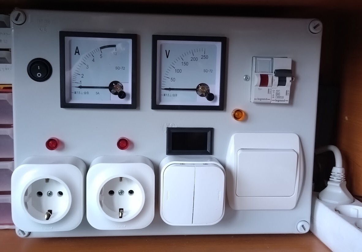

(#) Gabi75 válasza Abukodonozo hozzászólására (») Nov 1, 2025 / 15
Nekem is van egy hasonló táblám. V mérő A mérő kismegszakitó és egy 100W izzó leválaszóval , a két aljzat külön kapcsolható .

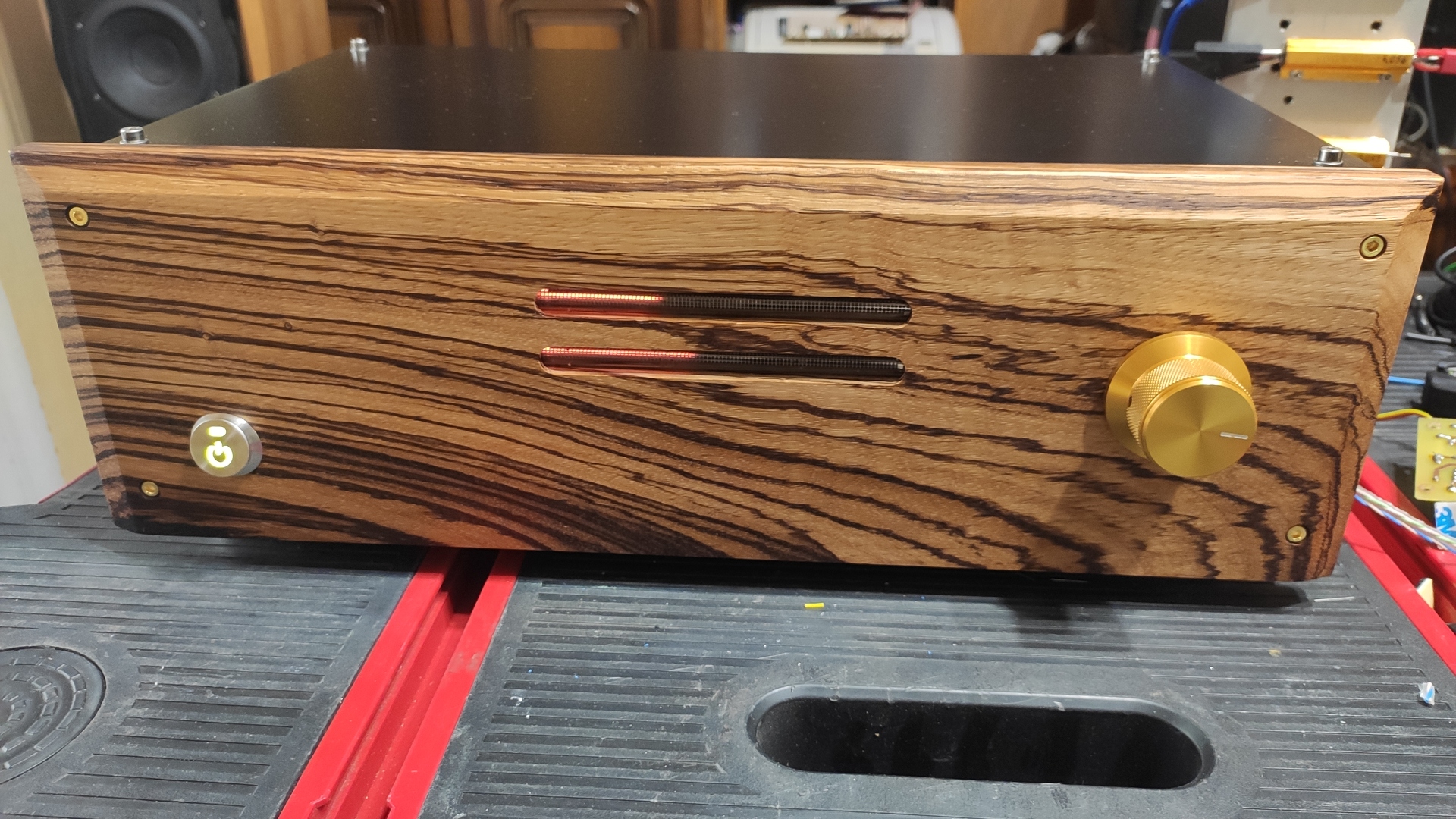

(#) szamóca hozzászólása Nov 1, 2025 / 28
D-Class
Bedobozolódott egy TPA3255 is.
A készítése.

(#) Suba53 válasza dbase hozzászólására (») Nov 4, 2025 /
Mi a szerepe az izzónak, egy leválasztó trafóban? Nekem van egy leválasztó trafóm, kb 200VA-es, de simán használható, a lényeget tudja.
(#) lazsi válasza Suba53 hozzászólására (») Nov 4, 2025 / 2
Pl. túláram-védelem / visszajelzés.
Indulóáram-korlátozása.

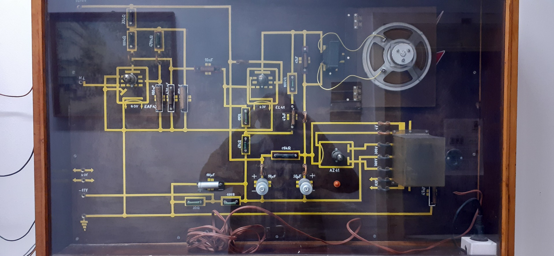

(#) Gobe54 válasza mibogi hozzászólására (») Nov 4, 2025 / 14
Sajnos szűk folyosón van, ezért tükröződik. Egy előnye van, én is látszom a képeken.
(#) nik válasza Gobe54 hozzászólására (») Nov 4, 2025 / 1
Ez tetszik, végül is...jobb későn, mint soha. Csak hát...mibogi utoljára itt járt 208 hónapja.
